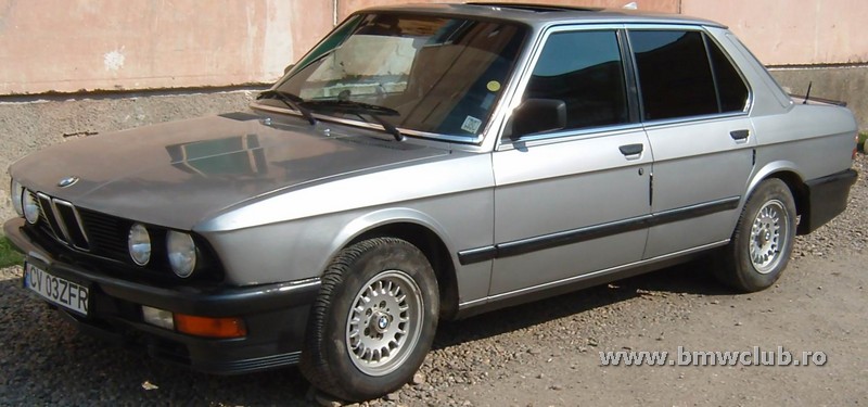

:blink: buna,,prob asta o am si eu,,am un bmw rchin,,din 86 520i motor de 2000 benzina,,si mie imi ia in oras 17 ,,18 lintri,,,si nu stiu ce sa ii mai fac,,iam schimbat si debitmetru ,,fitru aier,,bujifitru de benzina,,si tot degeaba tot asa imi consuma,,ma poate ajuta cineva cu ceva idei din ce cauza imi maica asa de mult??merci mult.. :) :) :) :) :) :D :D
