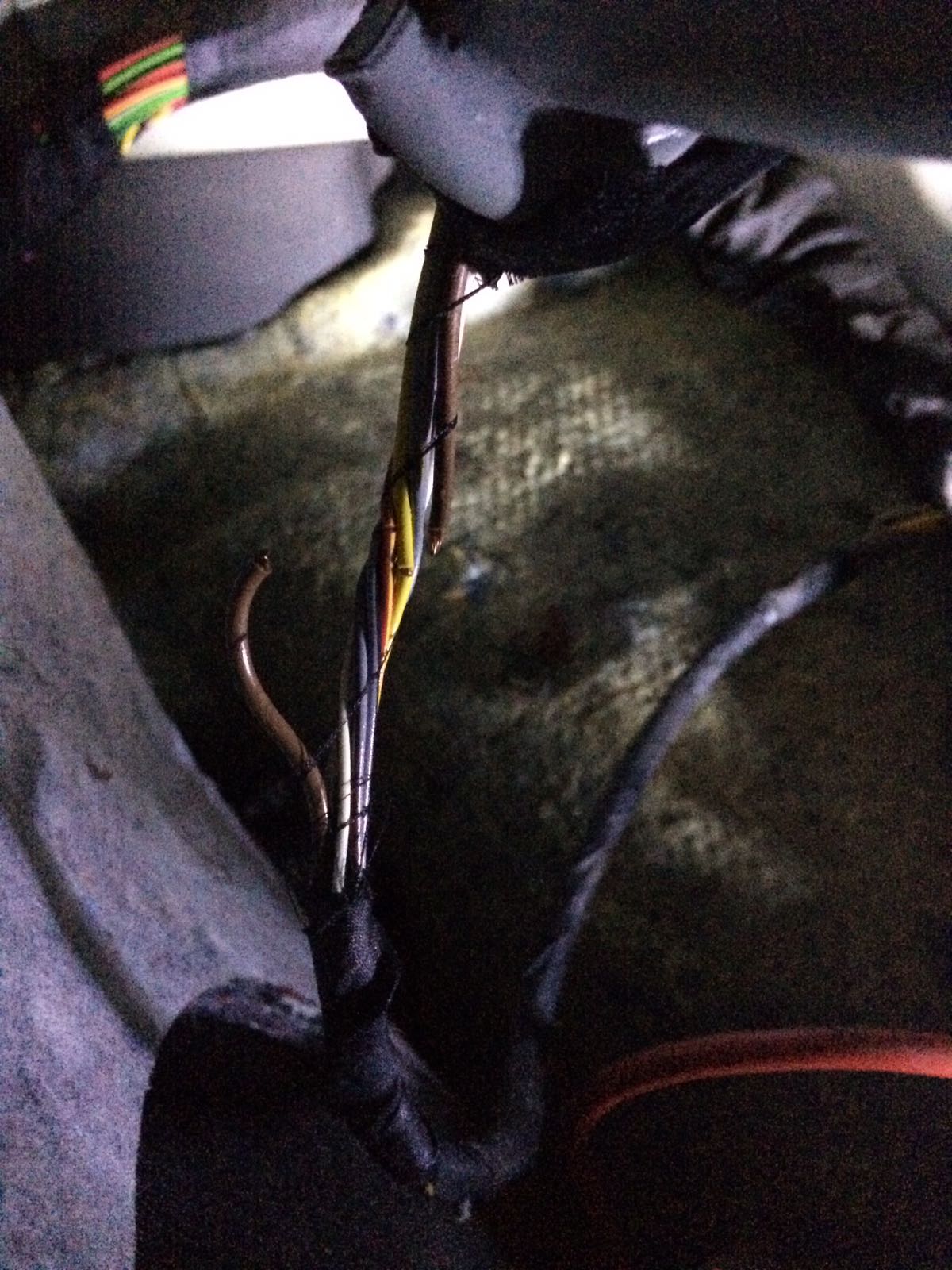

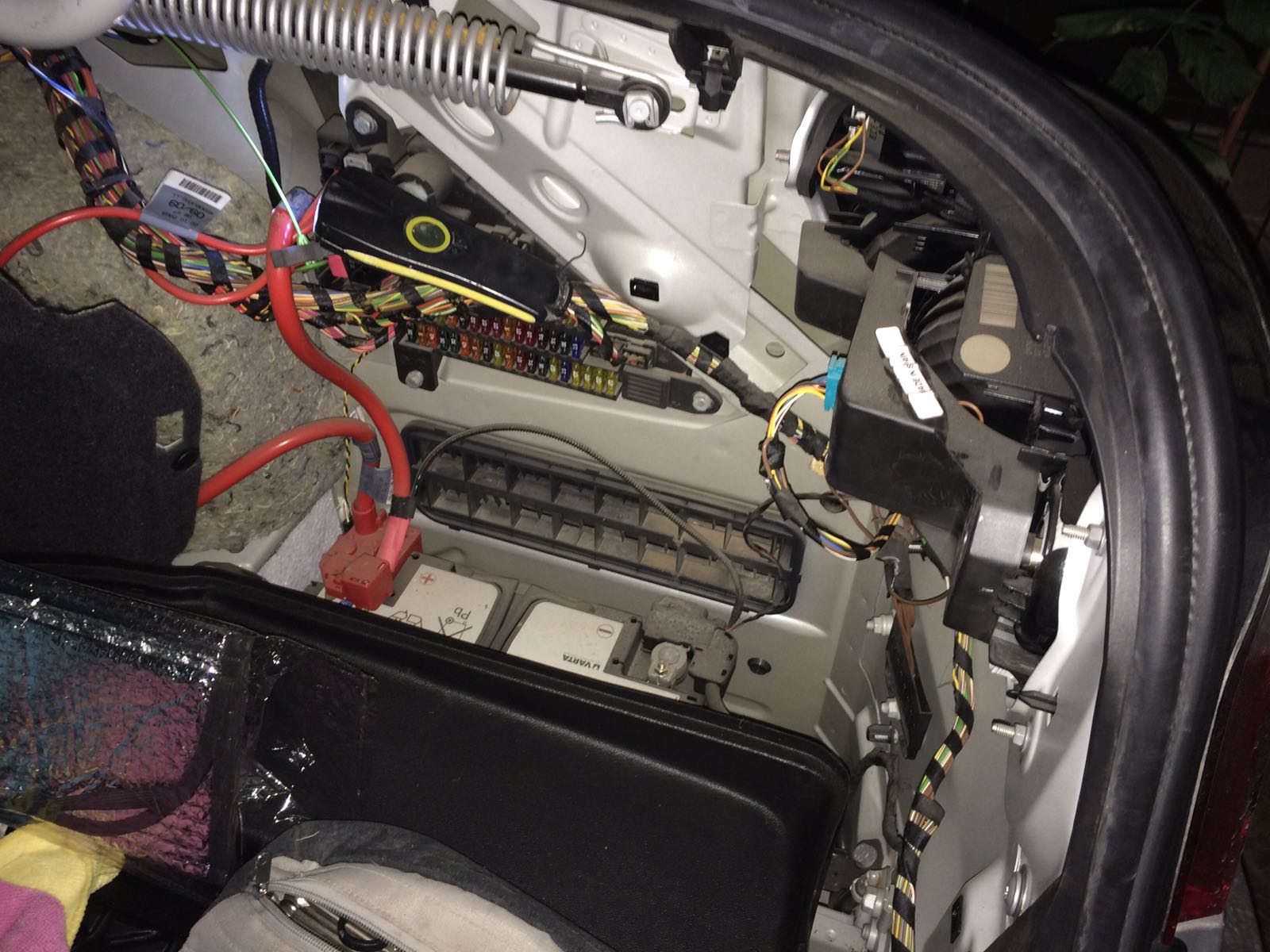

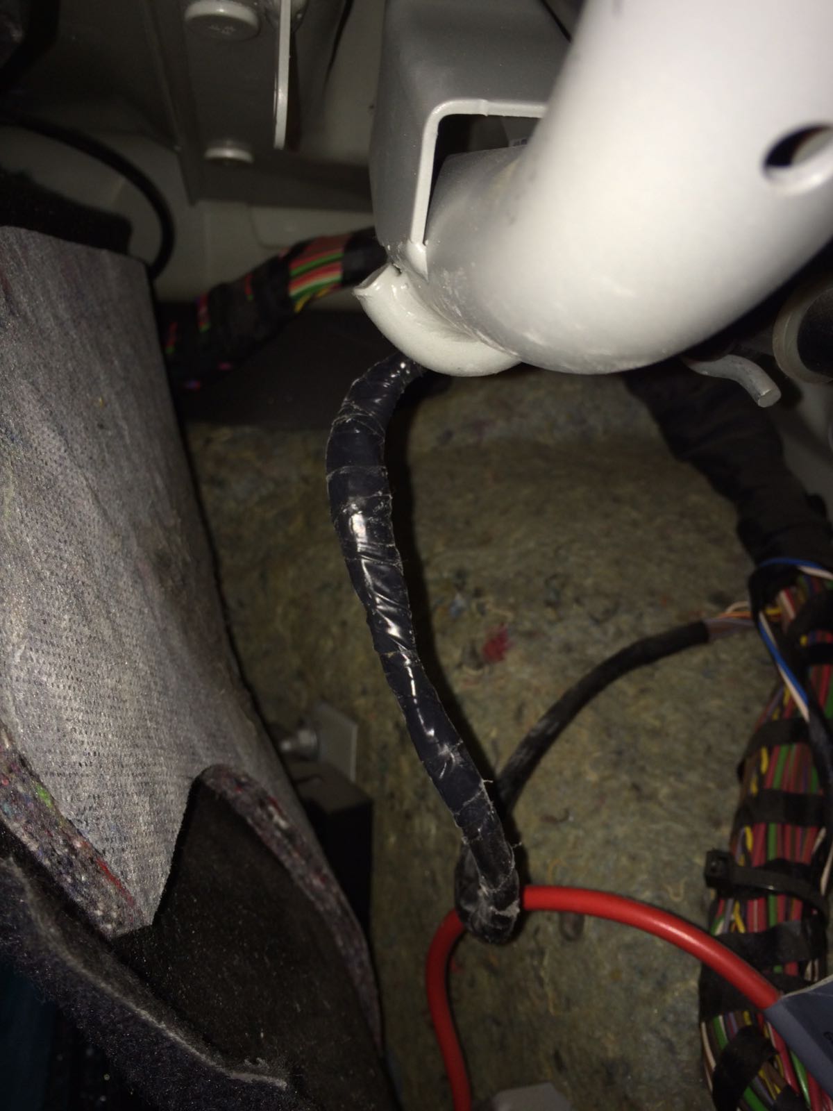

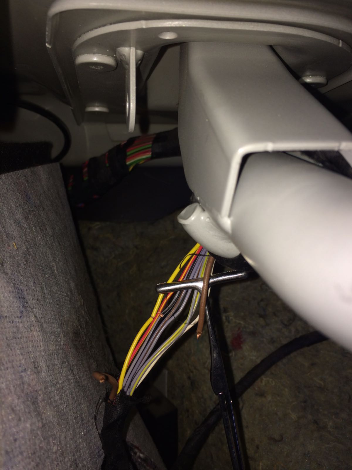

Am revenit dupa ceva timp pentru a spune rezolvarea unei probleme destul de intalnite.Cand am ajuns de la cumparaturi la portbagajul masinii acesta nu a mai vrut sa se deschida,in acelasi timp luminile de la numar palpaiau si daca erai atent cand incercam sa deschid portbagajul din cheie se auzea un bazait.Cand in sfarsit am reusit sa deschid portbagajul din cheie acesta nu se mai inchidea.Dupa ceva sapaturi pe net am decis sa dau aparatorea de plastic din partea dreapta a portbagajului jos si sa verific firele,dupa ce am dezizolat manunchiul de fire care iesea din bratul batant al portbagajului am constatat ca firul maro era intrerupt,am refacut legatura si totul a revenit la normal.Este doar o chestiune de timp pana acel fir sa se rupa,din punctul meu de vedere este o greseala de proiectare.O zi buna.
  • Like 2
De cositorit nu a mers(nu am avut toate sculele) dar de izolat le-am izolat individual.In scurt timp vreau sa schimb tot manunchiul de fire dar ma voi interesa daca se poate...nu prea dorm bine cand stiu ca a fost posibila retezarea firelor din senin.

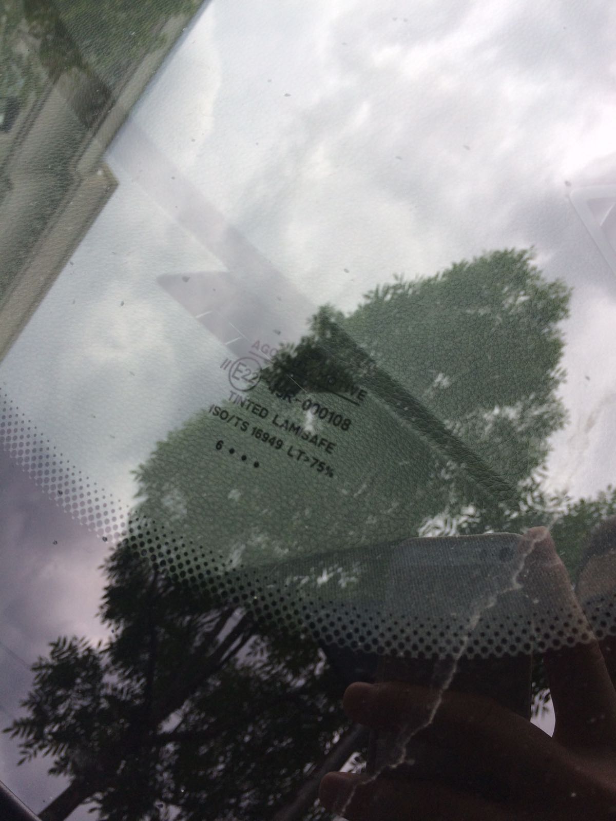

Revin dupa un incident mai putin placut,dupa ce mi-a sarit din sens opus o piatra in parbriz(o betoniera cred ca a avut o piatra intre rizurile de la anvelopa)a trebuit sa il schimb.Parbrizul spart era Splintex cu sigla BMW,dupa mai multe studii de piata am decis sa il schimb la baietii de la AGER (super ok)cu unul tot la fel dupa spusele lor AGC,acum sa vedem cat de ok va fi pe viitor.Cat despre reprezentanta BMW Filaret i-am contactat pentru o oferta de pret(a ramas ca ma suna ei) si nici pana in ziua de azi nu am fost contactat,foarte profesionisti.
