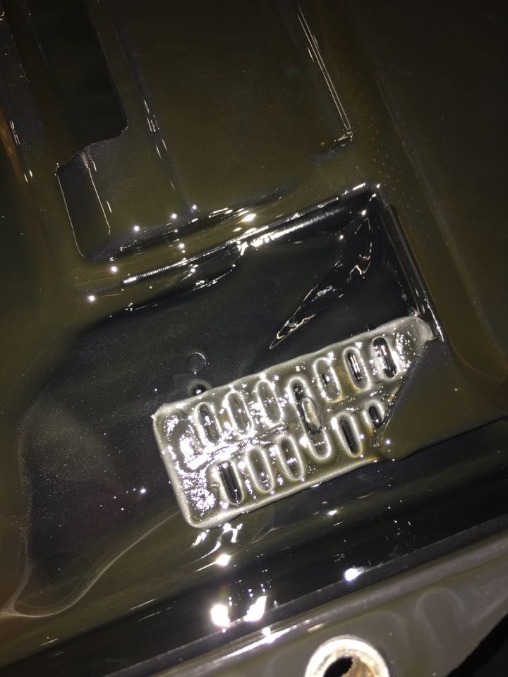

Salutare,
sunt posesorul unui BMW 520D F10, 2011, cutie ZF 8hp45,175.000.Dupa indelungi cercetari, am intrat in pozitia oficiala a producatorului german ZF care recomanda schimbul uleiului intre 80.000-120.000 in functie de regimul de mers. Am schimbat uleiul folosind nu ulei BMW(inca nu am aflat cine este producatorul) ci am folosit uleiul ZF LifeGuard8, comandat de pe ebay.de.Voi posta poze cu baia si uleiul schimbat; se pot observa mici cantitati de pilitura si o oarecare ingrosare a uleiului.
Foarte important: daca cutia prezinta simptome de uzura, aceastea se vor amplifica cu siguranta dupa schimbul de ulei.
Edited by M!su
Pai uleiul original e chiar ala de ZF, ai nimerit bine. La cel de bmw doar eticheta difera si e mai scump.
Salutare,
deci sa intelegem ca schimbul de ulei "da apa la moara"?
nu.
Schimbul uleiului e masura de intretinere, preventiva. Nu repara nimic, decat in foarte putine cazuri, de exemplu erori date de nivel scazut, daca se face foarte repede, cazuri foarte particulare si relativ rare..
Daca cutia are deja probleme, ele nu vor fi rezolvate cu un simplu schimb de ulei, asta a vrut sa spuna probabil.
asta stiam si eu, daaaaaar el nu ori nu se referea la asta, ori a formulat gresit, de unde si intrebarea mea. in ultima lui propozitie spune ca simptomele se accentueaza prin schimbul uleiului. crede-ma, am citit de 5 ori. a spus "simptome", "amplifica", "dupa schimb" si m-am debusolat, de asta am intrebat, era o parere noua, nemaintalnita de mine
Uneori schimbul de ulei poate sa duca la aparitia anumitor probleme.
Atunci nu-l mai schimbi si stai linistit...duce duce.. :)
nu aduce nici o problema, decat daca pui uleiul nepotrivit.
astea sunt povesti vanatoresti.. multi veneau deja cu cutia in pioneze, au facut schimbul si vezi bine ca s-a stricat cutia de la schimul de ulei, sau pur si simplu schimb de ulei facut de un dorel fara sa respecte procedura..
Daca si normal sa fie asa, cutia are o anumita uzura, dupa schimbul de ulei, in functie de natura problemelor, simptomele se pot accentua. De exemplu, poate cutia uneori schimba mai agresiv din 3-4 sau din 2-1 datorita uzurii unor subansamble, dupa schimbul de ulei aceste simptome se pot amplifica adica este posibil sa simtiti mai pronuntat aceste semnale.
