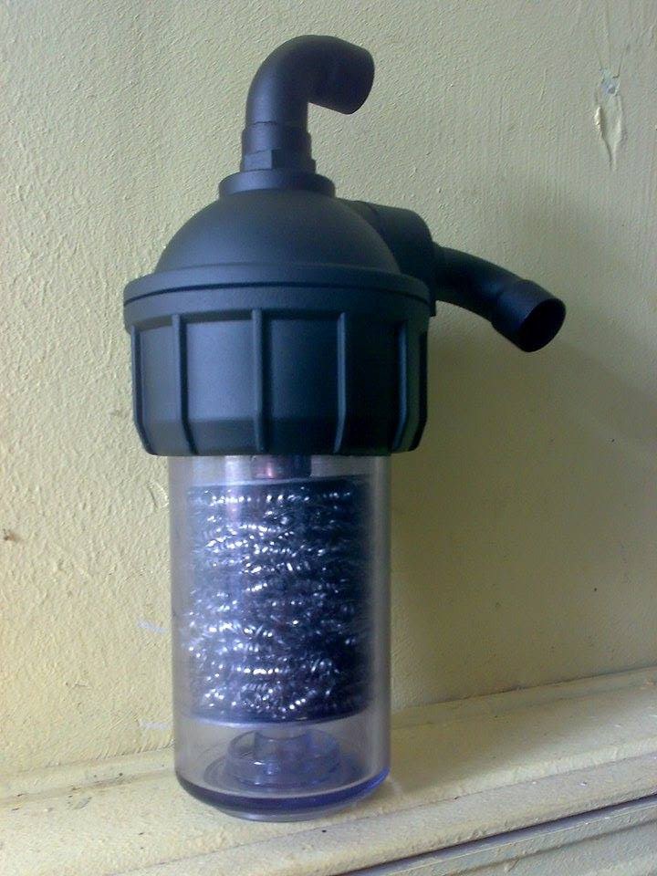

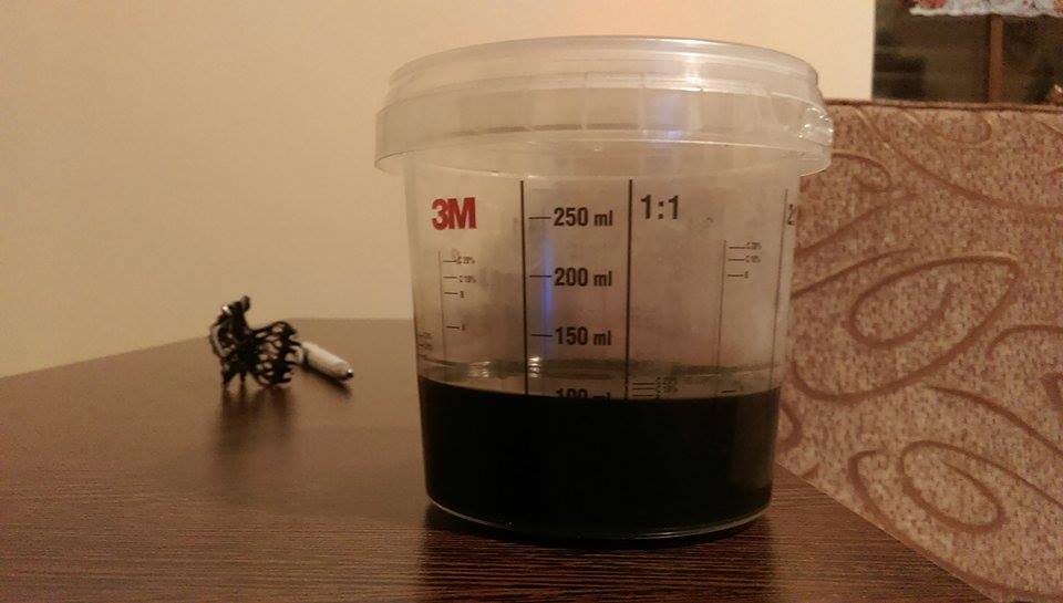

SAlut!In acest an mi-am montat pe 320d-ul meu un separator de ulei(intre iesirea gazelor de ulei din capacul de la culbutori si tubulatura de la turbina)Separatorul l-am facut singur,dupa ce am studiat cateva zile netul.Astazi dupa ce am parcurs 2113km,peste 80% in regim urban,am desfacut separatorul de ulei sa vad ce este acolo.Acolo erau fix 100 ml ulei,si foarte putin condens.Asa ca separatorul isi face treaba,eu consider ca separa undeva la 80% din gaze,20% mai scapa catre turbina si intercooler.Am de gand sa inbunatatesc separatorul de ulei ca sa faca o separare de peste 95%.Iata si o fotografie cu dovada.post-46628-0-67064600-1451503718_thumb.jpg

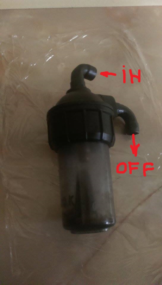

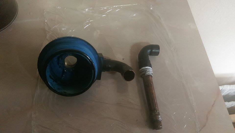

Salut!Iata cum arata oil separator-ul facut de mine,este facut dintr-un filtru pentru apa.Este din plastic si nu exista riscul spargerii.post-46628-0-46247800-1451993054_thumb.jpgVad ca ai masina cu motor pe benzina,un filtru ca acesta din exemplu poate fi folosit mai multi km pana la curatare,deoarece motoarele pe benzina au mai putine gaze de carter.

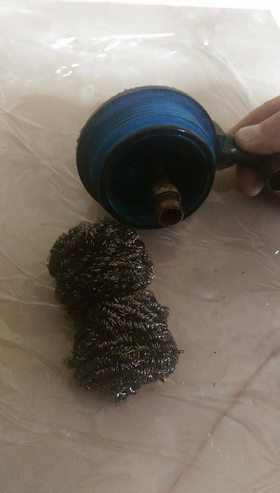

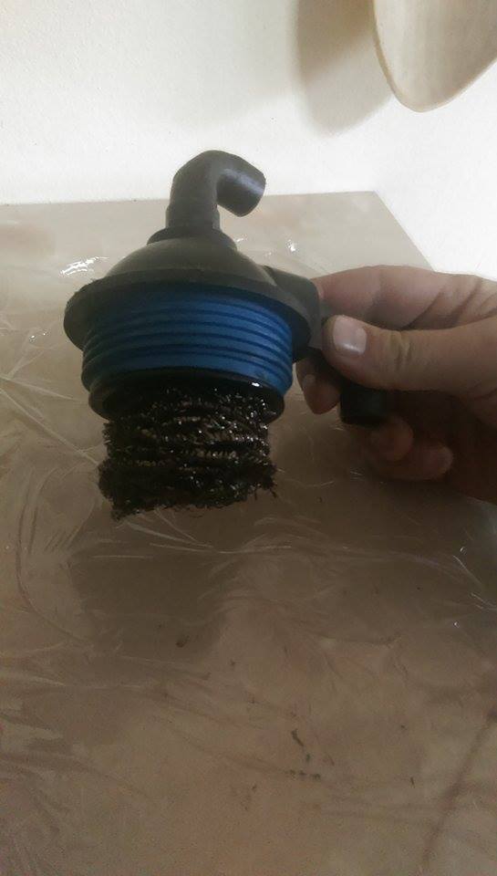

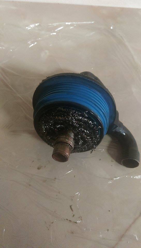

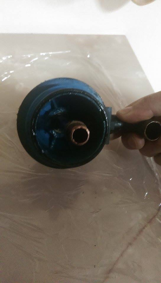

Iata cateva imagini cu filtrul,si modul de executie:post-46628-0-93041300-1452000771_thumb.jpgpost-46628-0-76323000-1452000786_thumb.jpgpost-46628-0-46861200-1452000802_thumb.jpgpost-46628-0-38478300-1452000818_thumb.jpgpost-46628-0-03618800-1452000836_thumb.jpgpost-46628-0-92445700-1452000849_thumb.jpgpost-46628-0-04280600-1452000873_thumb.jpg
In prima fotografie se observa ca acele "creste" ce erau in interiorul capacului au fost indepartate,se poate folosi o mini freza,se rup relativ usor,prin indeapartarea acelor "creste" ramane loc suficient pentru a se putea introduce cele doua spalatoare.
