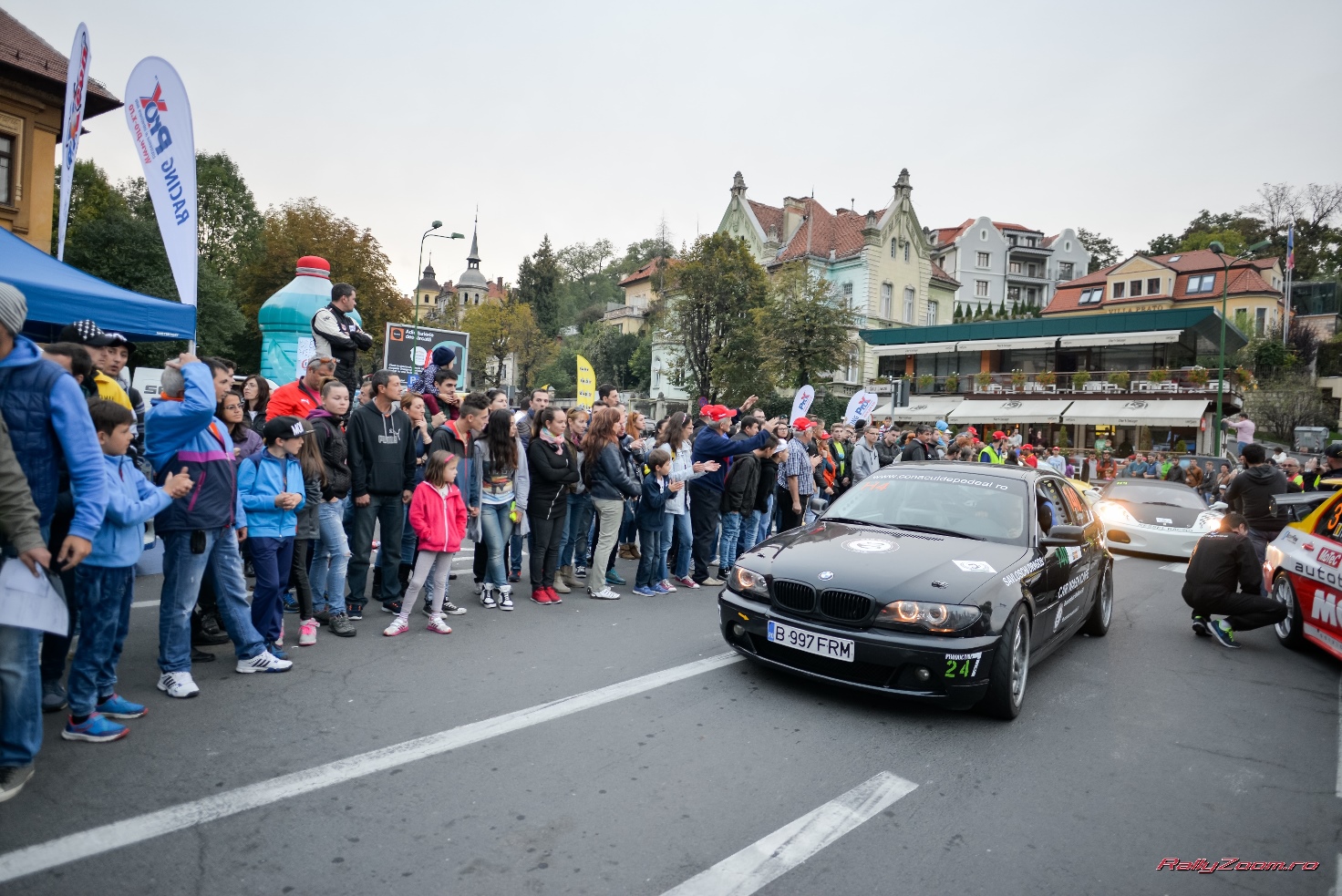

Salutare nu am mai postat de cativa ani asa ca revin cu un topic care sper sa vi se para interesant.
Mai exact este vorba de un Bmw E46 330cd din 2004 ce are urmatoarele modificari si pe care il folosesc la competitii auto in campionatul national de viteza in coasta cu care ma incadrez la grupa Diesel, grupa 2 roti motirce peste 3000cmc si clasa H4 ( masini cu motor peste 3000cmc)
- Soft motor circa 240-250cp ( este o presupunere ca nu am pus masina pe dyno) Stock masina are 204cp
- Discuri EBC fata spate si placute curse EBC
- Suspensie fata spate Bilstein B16
- Rollbar conform cerinte FRAS
si cam atat, practic este o masina stock cu rollbar in ea si scaune de curse :)

PS: am pus si cateva filmari de la cursele din 2015 de la Teliu si Poiana Brasov unde am reusit sa ma clasez in primi 3 la Diesel si 2 roti motrice peste 3000cmc.

    Cateva poze noi dupa colantare si montarea kitului de fibra replica M3.
