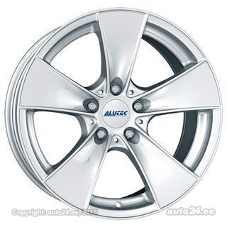

Ce mama dracu jante am ?
Am cautat pe http://felgenkatalog.auto-treff.com/ si nu le-am gasit.
Vreau sa iau cauciucuri, acum am 255/50/r17 si ma gandeam sa pun cum scrie pe placuta de pe stalpul masinii, 225/45r17 ( pe placuta am de ales intre 225/45r17 / 245/40r17 / 225/40r18 / 255/35r18 ) dar daca tot iau gume, intreb, e ceva neinregula cu aceste jante care le am acum ?
Sunt afon in jante, va multumesc mult pt orice sfat !

Multumesc ! Seamana dar nu sunt. Sa inteleg ca sunt replici si inca nu indeajuns de bune incat sa arate ca si originalul ?
Estetic mie imi plac f mult numai ca am nevoie sa stiu ca si tehnic sunt ce trebuie.

Salut. Cred ca jantele sunt ALUTEC.
