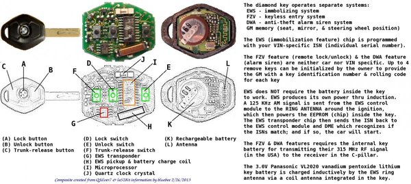

Daca desfaci cheia si observi ca are o baterie Panasonic VL2020 (reincarcabila) ca in desenul pus de colegul mai sus...
O poti cumpara de aici:

Mi-am amintit ca si cheia de la E90 foloseste acelasi tip de acumulator; pentru cei cu E90 care dau de topicul asta :flowers:
