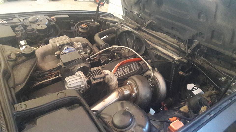

m30-urile se preteaza foarte bine supraalimentarii datorita raportului de compresie scazut direct din fabrica si internelor forjate.
ce ai mai modificat? ai reusit s-o pui pe dyno? ce presiune ai acum in turbina? ce soft? megasquirt? bagi si un intercooler pe viitor sau n-are sens extra munca?
vad ca ai ramas fara AC :D
