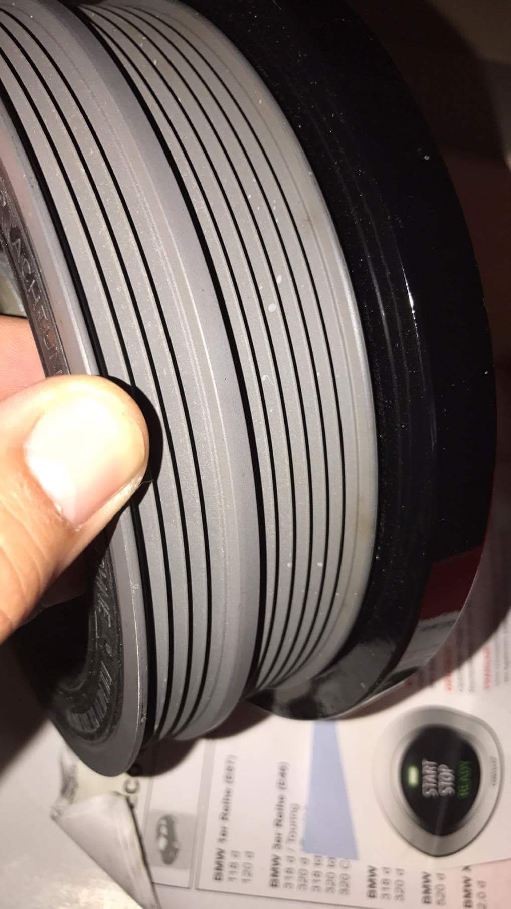

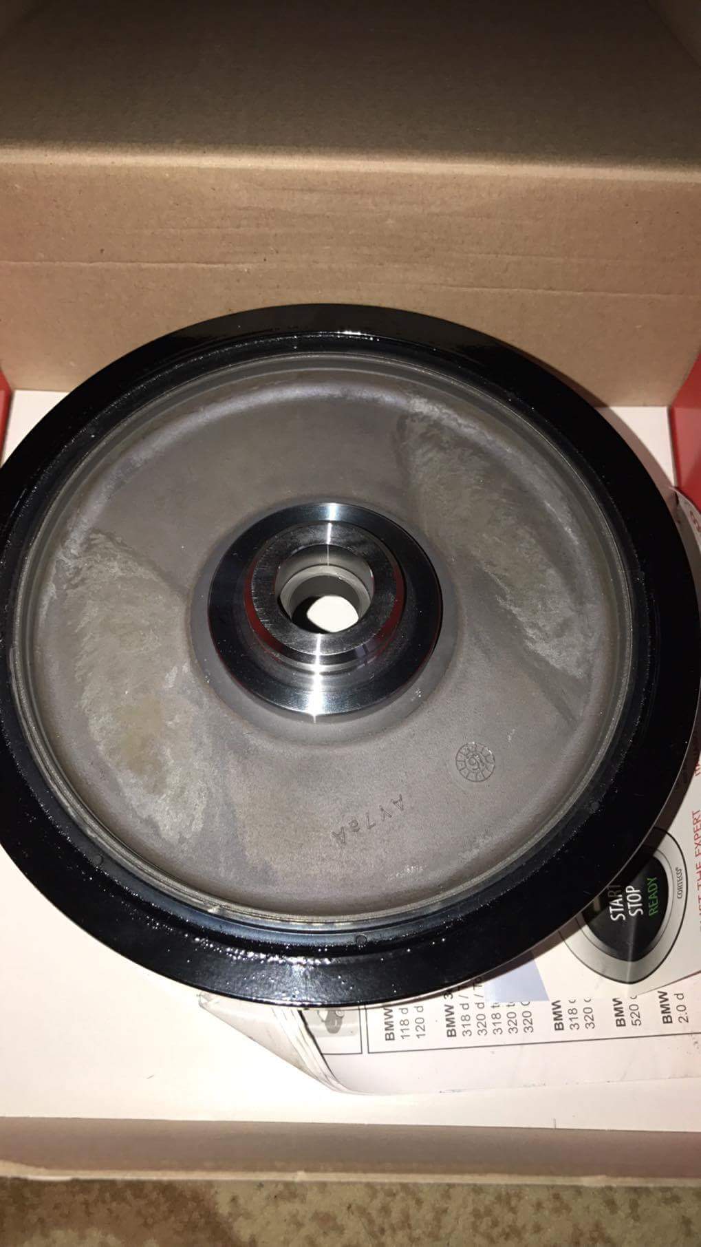

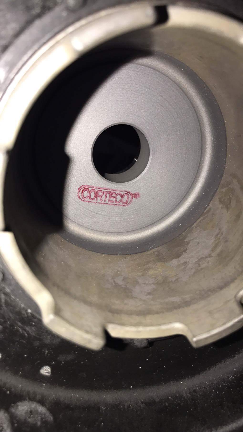

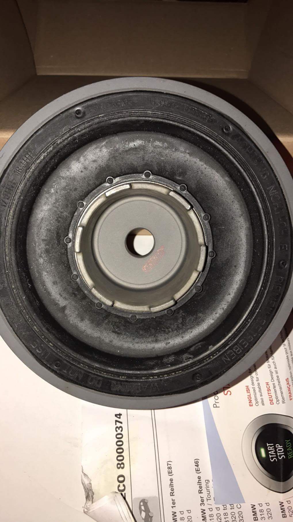

ieri am achizitionat si eu fulia pt ca la rece bate timp de vreo 3 sec! fac luna viitoare un drum de vreo 2000 km si nu as vrea sa risc! am luat Corteco dar vad ca are o stampila CORTECO! nu prea vad sa fie sters cu ceva incins sigla BMW! sa nu fie Corteco sau e altfel acum!? cam asta ar fi fulia:
Edited by iulyvip
Pune fulie OE. Am pus si eu Corteco cand am schimbat fulia si batea ca dracu de noua era dezechilibrata.. Am pus OE si totul a fost ok. Si apropo am luat fulia direct de la AB si nu scrie Corteco pe ea...
Edited by crazyboy
eu deja am cumparat-o si acum sunt in Italia! vineri ma duc sa o montez! voiam sa stiu daca e adevarat ca trebuie sa aiba sigla Bmw stearsa cu ceva incins! la mine, in afara de acea stampila nu are altceva! parerile sunt impartite, multi zic ca, Corteco nu tine mai mult de 2 ani, altii zic ca e buna, Kenbobo stiu ca citisem undeva, a inlocuit-o pe cea originala cu una Corteco si e mai buna! nu stiu ce sa zic! o sa vad ce se intampla dupa, daca de ceva aiurea ma duc sa iau originala! merci de rsp Bafta
