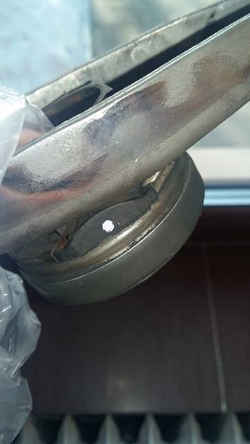

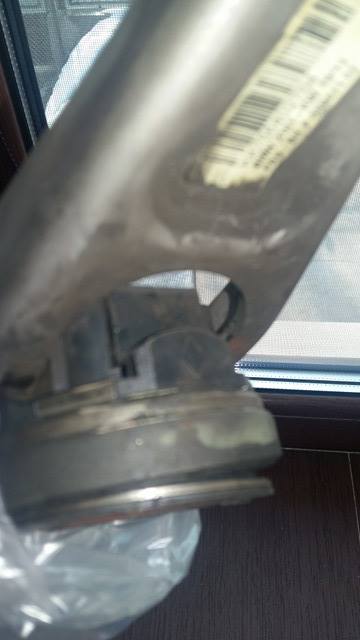

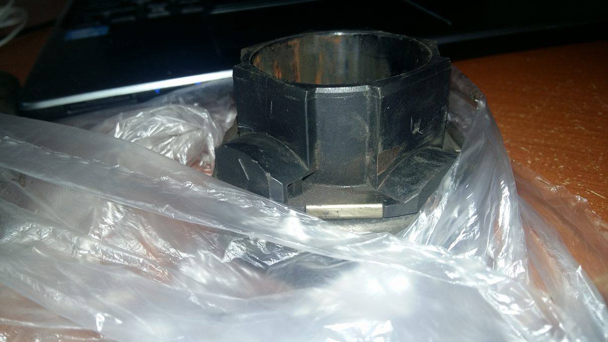

Baieti, cred ca m-am lamurit. Colegul nostru pyu are dreptate. M-am uitat la rulmentul vechi si are intradevar doua pozitii de montaj, mai exact pe niste suporti mai lungi sau mai scurti.
Sunt de parere ca rulmentul este montat pe suportii lungi si astfel fiind mai aproape de placa o apasa peste capat, ce parere aveti?
post-8601-0-40175200-1487507957_thumb.jpg post-8601-0-24750800-1487507978_thumb.jpg

Din poza ta nu reiese ce tip de rulment este montat acolo (se vede ca este rotit in poza 2..) dar in filmultele amandoua puse de mine, se subintelege (pe aripioarele acelea ale rulmentilor) unde/cum se sprijina furca pe pe rulment.

Desigur ca vede din pozele de mai sus ca se poate ca rulmentul sa fie rotit la 90 de grade si sa fie in doua pozitii(distante) diferite fata de arcurile/"soarele" discului ambreiaj.
Numai ca din 2005 pe E90 rulmentul are o singura pozitie; de retinut pentru cei care trec pe aici si isi fac griji..
