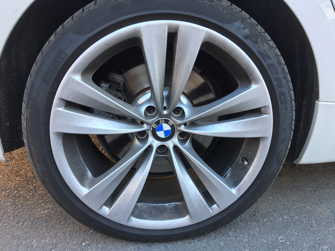

Da, RFT. Am mai mers vreo 15km pe el asa si azi dimineata le-am schimbat pe toate 4 cu acelasi model: Pirelli PZero 245/40/20 fata si 275/35/20 spate, jante style 316.
Desi nu sunt de pe aceeasi masina, au o uzura apropiata si sper sa nu puna multa presiune pe cutia de transfer.

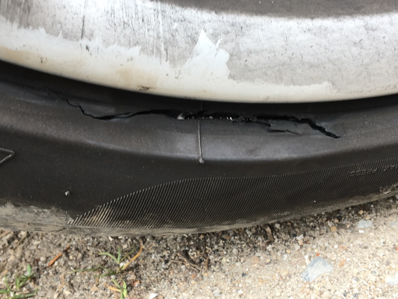

Din cauza strazilor din Bucuresti, facem prima investitie nedorita...
salve!
ce dimensiune avea anvelopa care a crapat?
  • Author
salve!
Salut, era 245/40 R20.
Pe spate aveam 275/35 R20 si am dat si cu roata aia in groapa respectiva, dar a rezistat. In principiu au cam aceeasi inaltime, dar pe spate e amortizarea mai buna si probabil am mai pierdut si din viteza.

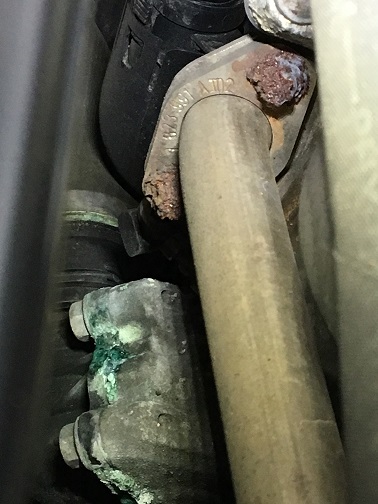

Se pare ca trebuie sa schimb si releul de la bujii. Cand am mers la schimb, am gasit alte probleme: scapa antigel la ultima imbinare inainte de radiator si am doua suruburi foarte foarte ruginite la conducta de la racitor la EGR. In plus, pe doua injectoare am motorina/ulei care balteste acolo. Nu arata prea bine. Celelalte 4 sunt perfect uscate. N-am putut s-o las toata ziua, asa ca voi rezolva saptamana viitoare.
Salut! Daca nu ma insel acolo sub conducta egr este pompa apa si posibil sa fie de la garnitura, Avand acelasi motor n57 si la mine din cand in cand am motorina la primele doua injectoare
  • Author
Salut, ms explicatie. Ca sa inteleg mai bine, te referi la doua chestii total diferite si independente:
1. sub conducta de EGR e pompa de apa si scapa antigel la garnitura - inteles si usor de schimbat probabil. oricum nu e grav.
2. ai acelasi motor si mai ai si tu urme de motorina pe injectoarele 1 si 2. Ai idee de la ce?

In poza postata se vede antigel la pompa de apa, pe mine de curand ma lasat la 140k,
Legat de injectoare din cate stiu sunt niste garnituri bulite, dar la a mea e asa de cand am luato si nu am treaba lor caci sunt in parametri pe diagnoza.

Schimbat releu de bujii, carcasa/corp termostat (aparent cu tot cu termostat), suruburile bucluclase (ruginite) si curatat admisie de aer.
Nu avea pierderi mari de antigel (n-a aparut nimic in bord si nivelul era ok) dar am considerat ca e bine de schimbat. La fel si suruburile de la racitorul de EGR.
Pe admisie aveam o deviatie de maxim 5% de la pozitia normala a clapetelor, dar nu era foarte murdara. Totul in parametri acum.
