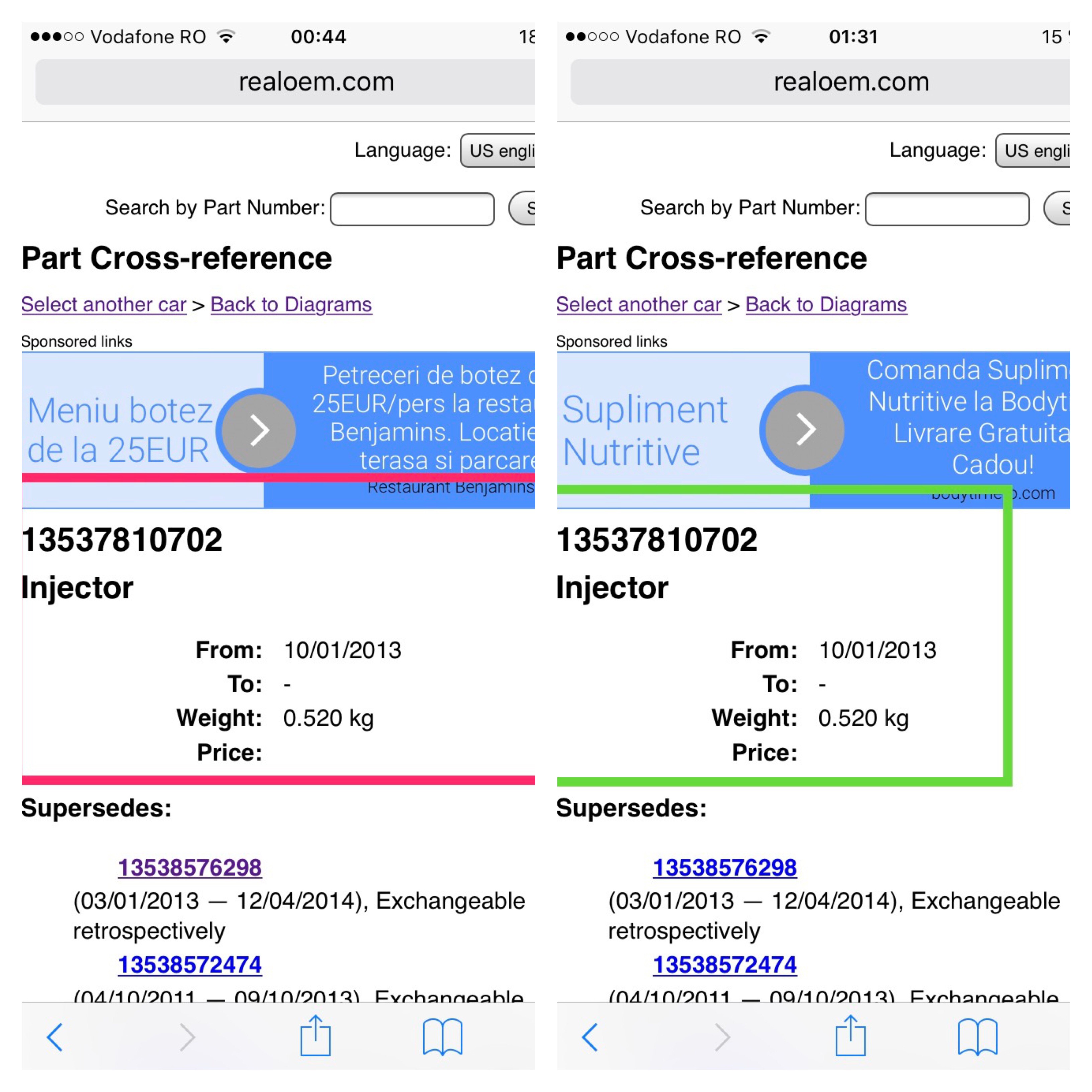

Nici eu nu sunt vreun specialist, dar am fost îndrumat sa verific acolo , pe site-ul respectiv. Din verificările mele am constatat ca ar fi vorba despre aceleași injectoare .. vezi poza atașata.. in chenarul roșu sunt specificațiile injectorului de pe 518d iar in cel verde sunt de pe 520d. Sunt nou pe forum , vin de la alta marca de mașina , drept urmare nu ii cunosc pe băieții de pe forum care ar putea sa ma ajute . Poți sa ma îndrumi către cineva de încredere care vrea și poate sa ajute in adevăratul sens al cuvântului ? Mulțumesc !

Eu am căutat pe realoem.com următoarele componente atât la 518d cât și la 520d ambele fabricate la diferența de 3 săptămâni : motor , injectoare , cutie , ambreiaj , turbo .. rezultatul : nicio diferența , aceleași coduri și specificații . De asta ma face sa cred ca este diferența doar de soft. Accept orice fel de argument contra a ceea ce am zis eu dar sa fie susținut de dovezi concrete.
