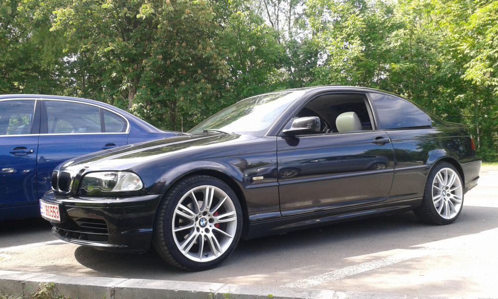

Salutare! Dupa multe cautari, am gasit intr-un final ceva pe gustul meu. Initial voiam sedan, insa nu m-am putut abtine sa nu iau tot coupe. :blush: Este un 318Ci, motor M43TUB19. Dotari conform VIN:

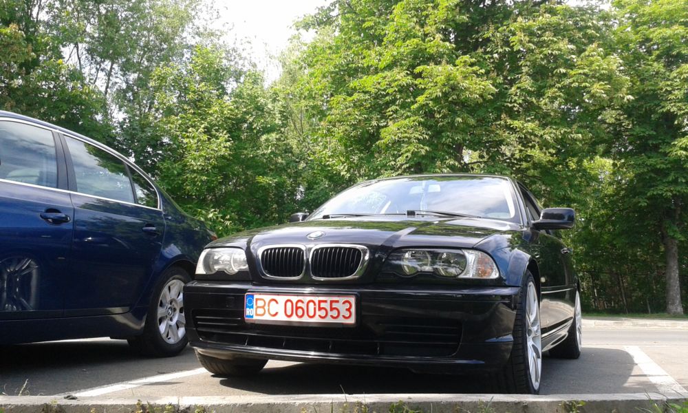

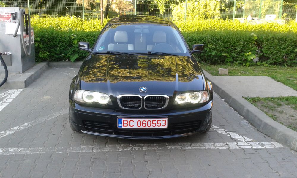

Masina in momentul achizitiei nu se afla intr-o stare prea buna, amortizoarele pe spate erau praf, articulatia pe fata la fel, pierdea antigel pe la cotul din spatele motorului ( problema frecventa la M43 ), toba finala sparta/ruginita ( inlocuita ulterior cu Bosal ). Am investit ceva si sunt abia la inceput de drum, mai sunt multe de reparat/inlocuit ca sa fie ok, insa usor, usor le facem pe toate.
Ce urmeaza:
- ceasuri bord - momentan am niste ceasuri aftermarket dubioase + ca nu indica bine turatia si apa uneori
- un detailing interior
- rezolvare problema check engine - pe tester imi da eroarea P0170 Fuel Supply System Check
- de la un timp de vreme nu imi mai merg senzorii de parcare, pe tester mi-a indicat senzorul din stanga, deasupra de toba
- valva DISA face un zgomot urat
- inlocuire bucsi grup, flansa, rulment cardan - face un "buff" infundat cand bag in viteza sau cand scot
- inlocuire stopuri portbagaj, sunt matuite
- jante styling 68 sau 73.
Deocamdata cam atat imi vine in minte. Vom vedea ce mai apare pe parcurs. :) Si, bineinteles poze:

are ceva defecte dar niciuna din anul asta nu era perfecta :).

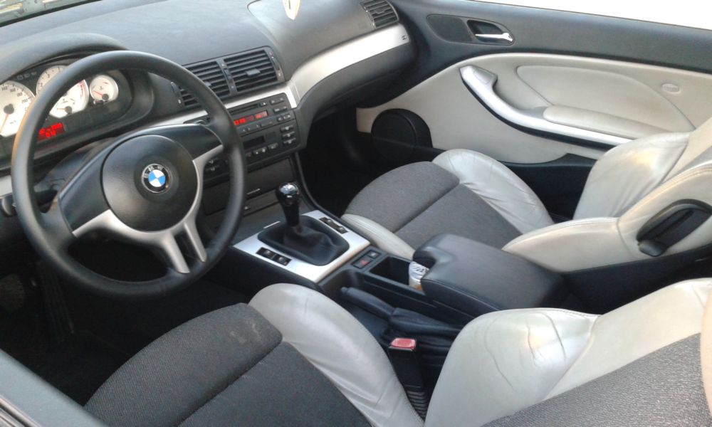

extrem de interesant interiorul, e prima data cand vad combinatia asta de culori, sincer prima data ma gandeam ca nu e de fabrica dar dupa ce am vazut dotarile m-am lamurit ca e de fabrica.
Jantele le-as pastra pe acestea, sunt pe 18? Daca sunt pe 18 sunt model original de M-packet e90, daca sunt in stare buna valoreaza cateva sute bune de euro (~500).
Interiorul mi-a placut si mie foarte mult, chiar cautam ceva mai diferit. Toti cei care au vazut interiorul au zis ca nu e de fabrica, pana le-am aratat dotarile din VIN. E o combinatie de material extrem de rara, foarte putine poze am gasit si pe net cu acest interior.
Exact, jantele sunt de E9X pe 18. Sunt in stare foarte buna, doar mici julituri pe ici pe colo. Intentionez sa le tin vara asta, insa pe viitor as vrea ceva dedicat E46 pe 17. 18 mi se par un pic cam grele, am probat jantele pe 16 styling 32 si masina mi s-a parut putin mai sprintena la plecari de pe loc. 17 zic ca e un compromis bun avand in vedere si motorul/puterea masinii. Voi vedea, cel putin sezonul asta vor sta pe masina.
@CATALIN9215 - Multumesc!
