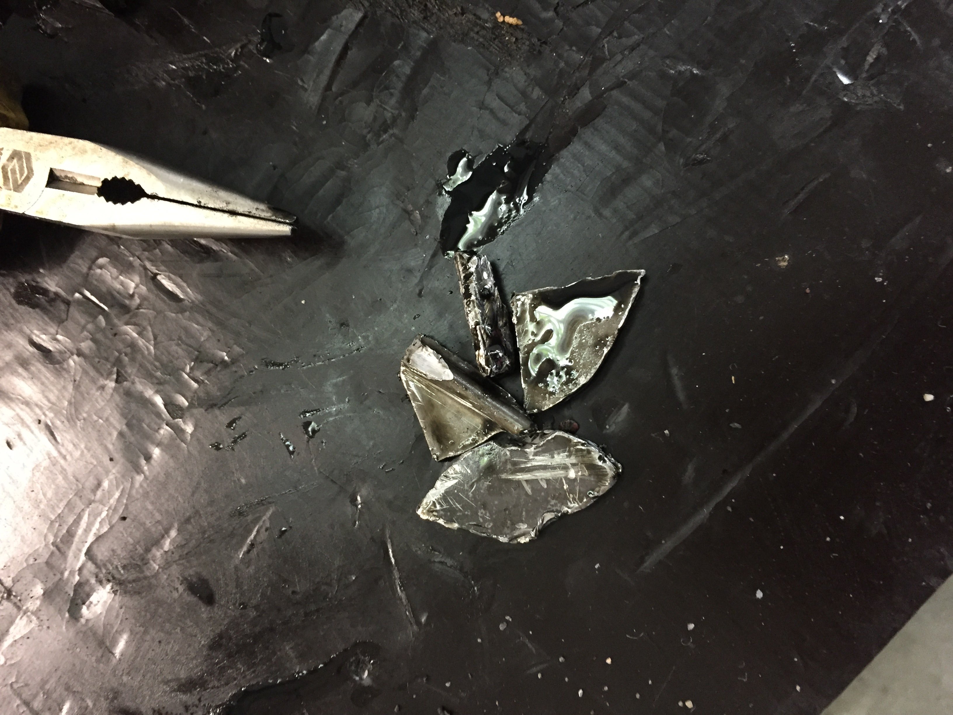

Salutare. Se da urmatoarea problema: la aproximativ 500 de km parcursi dupa schimbul distributiei la un 520d F10, s-a spart baia de ulei exact in dreptul axului/surubului de la pompa de ulei. Exact ca in poza atasata.
Cei de la service spun ca s-a intamplat din cauza ca s-a gripat pompa de ulei, s-a desfacut surubul (care are filetul invers!), a lovit baia si pe urma s-a infiletat la loc. Deci pinionul/axul de la pompa rotindu-se in acelasi sens cu motorul, a reusit sa desfiletez surubul, sa loveasca baia si sa-l infileteze la loc. Atentie, totul din cauza ca s-a gripat pompa! Trebuie adaugat ca pinionul era la locul lui iar lantul nu s-a rupt si nu era sarit de pe pozitia normala! A doua varianta propusa de ei ar fi axul sa fi sarit complet de la loc si sa impinga surubul in baie. Mentionez ca axul statea bine-mersi la locul lui dupa ce s-a desfacut motorul pentru inspectie.

Uite poza cu bucatile lipsa. Sigur a mai fost una in cutia de viteze dar nu am poza cu ea. Daca a fost si pe scut ceva... Nu mai tin minte de unde au adunat baietii toate bucatile alea.

Incearca totusi sa asamblezi piesele sparte si sa vezi daca e vreo urma lasata de pinion. Daca se vede vreo uzura circulara e din cauza pinionului pus invers.
Cel mai simplu, desfa pinionul in fata lor si vezi daca are uzura pe spate!
In niciun caz nu cred ca au lasat acelasi pinion si sa-l fi montat corect de data asta. Cel mai bine isi da seama din piesele sparte daca are uzura lasata de pinion.
Baieti, masina a plecat din service iar eu nu am stat langa ei cand au reparat motorul. Motivul pentru care nu am stat e ca ei au lucrat "printre picaturi", respectand si programarile. Le-am reprosat si eu ca nu au incercat sa potriveasca piesele alea sparte sa vada care de unde e dar ei au zis ca au desfacut complet motorul sa fie siguri ca nu mai sunt piese sparte prin motor si asta a fost... Ei nu au inteles ca eu incercam sa aflu cauza problemei ci incercau sa ma convinga ca sigur nu au ramas alte bucati de fier ramase prin motor.
