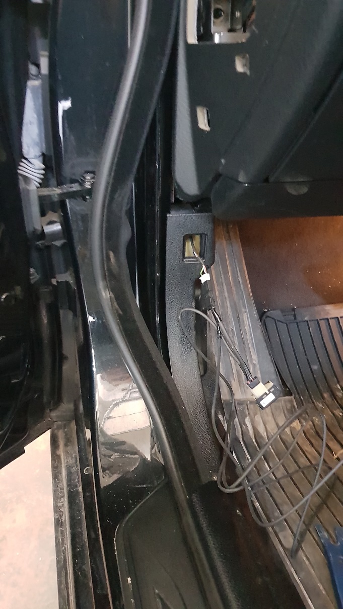

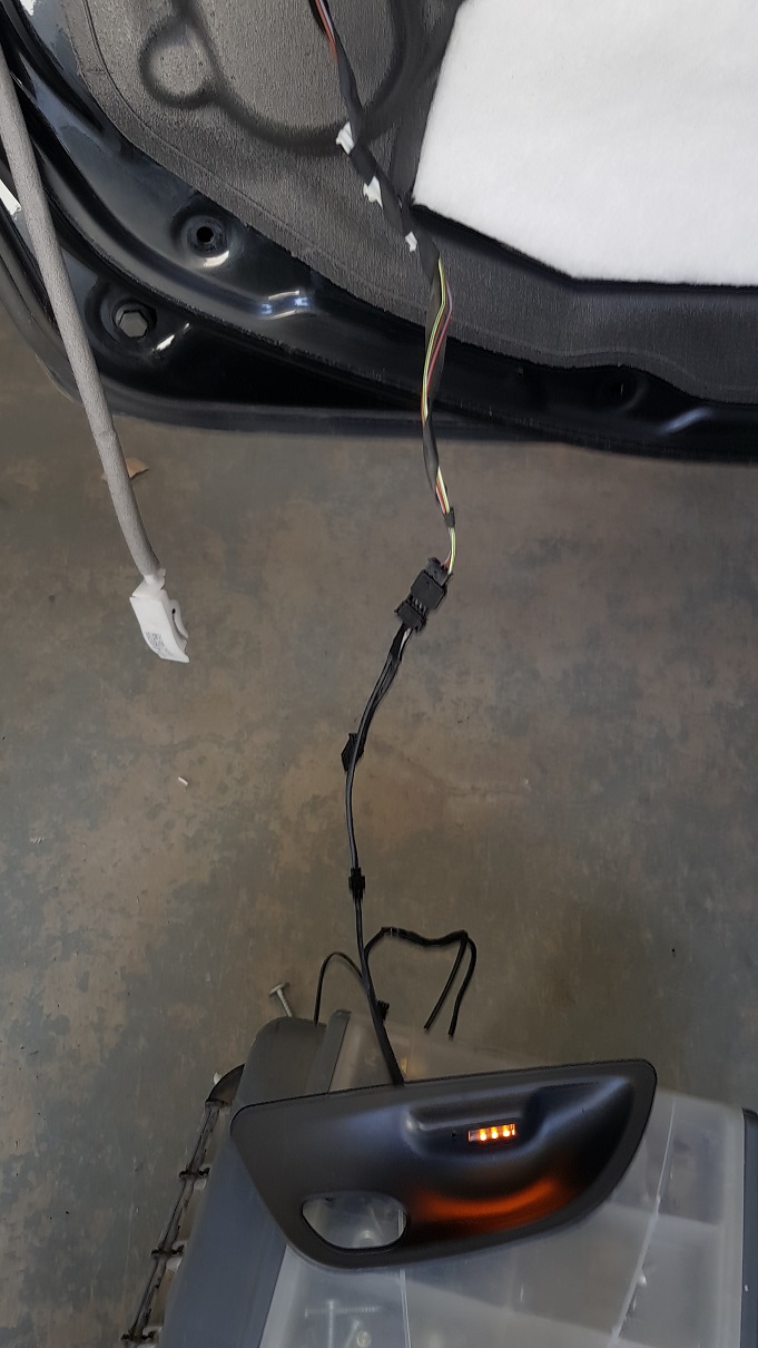

cateva poze de la instalare, nu am facut mult pt ca instalare e destul de simpla.
- conectare usa fata (din butonul deschidere portbagaj)
- conectare usa spate (la fel este si pt usa pasager)
