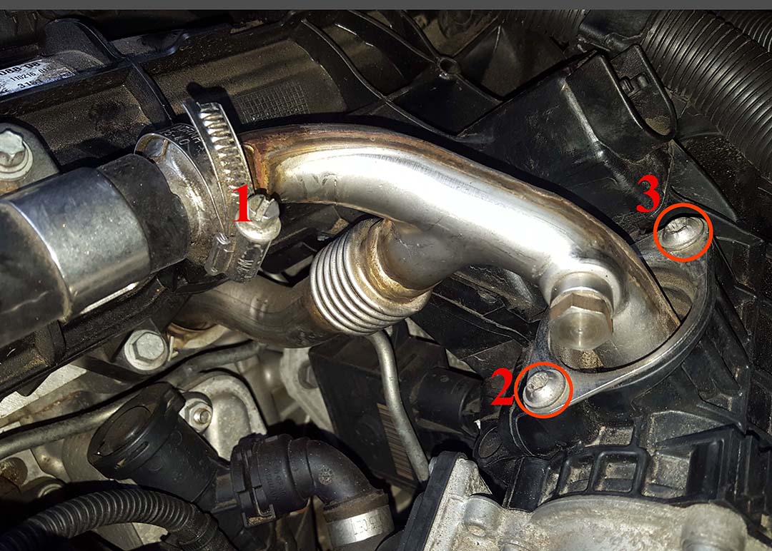

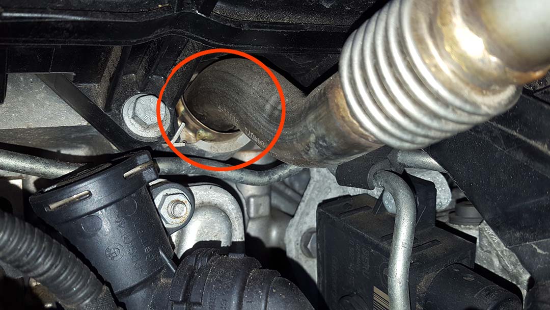

Salut. Am nevoie de putin ajutor sa desfac teava de retur gaze care intra in admisie. Am tras de ea si am incercat sa o misc stanga dreapta dar nu iese.
Cum o pot face sa iasa?
Iese greu deoarece e bagata prin presare, are si o garnitura care normal ar trebui schimbata... trage tare de ea, incearca cu o surubelnita dreapta fara sa spargi galeria sau altceva sa mai ridici usor si dupa sa tragi iaras cu mana, trage cat poti de tare de ea, nu prea ai ce sa strici, iar cand vrei sa o bagi inapoi dai cu putina vaselina pe garnitura.
De ce nu o scoti cu tot cu galerie de pe masina si o desfaci cand e jos galeria?
