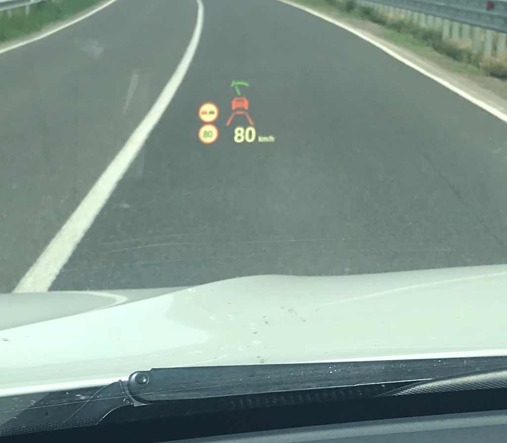

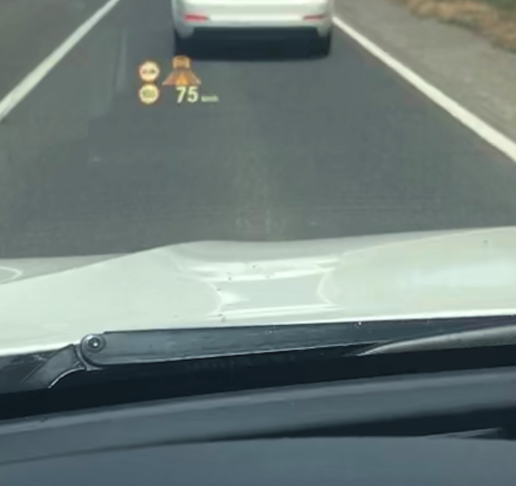

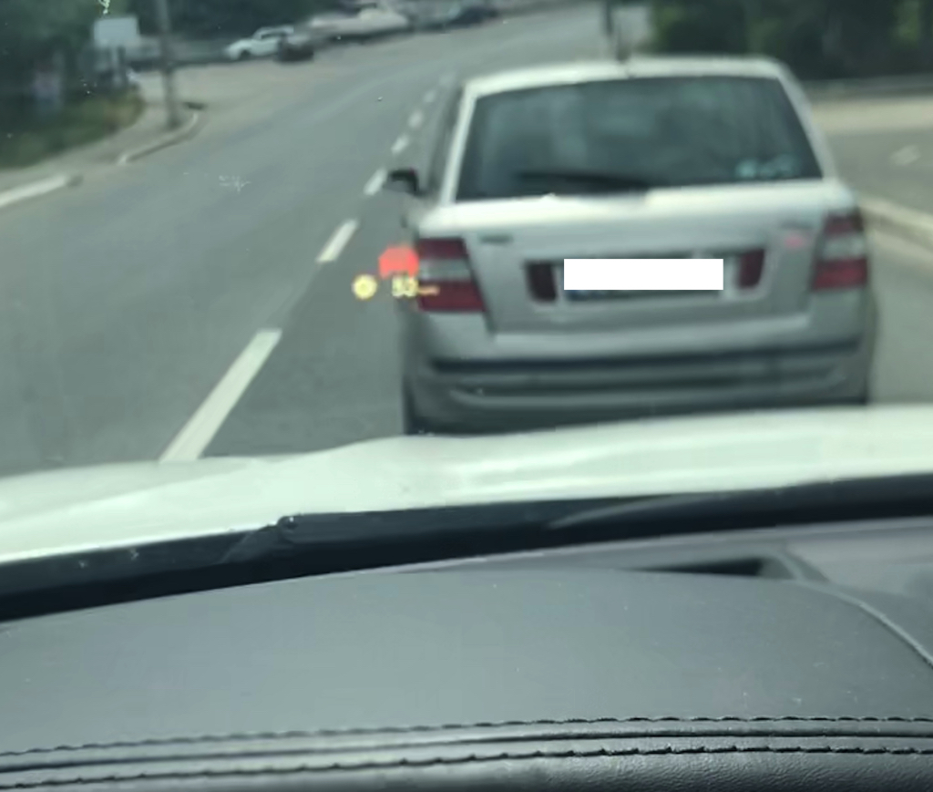

Bun, am facut poze, calitatea nu e grozava, insa cred ca se intelege ce vreau sa spun. Daca nu, incercam si noaptea.
1. Simbol rosu - indica faptul ca ACC-ul a detectat o masina in fata.
2. Simbol rosu (mai mare decat primul) - indica nivelul 1 de Collision Warning.
3. Simbol portocaliu, insotit de semnul !, indica deplasarea prea aproape de masina din fata.
  • Like 3

Simbolul portocaliu este descris in manualul de la F15 ca fiind:
Distance information The symbol is displayed when the distance from the vehicle traveling ahead is too short. The distance information is active under the following circumstances: ▷ Active Cruise Control switched off. ▷ Display in the Head-up Display selected, refer to page 101. ▷ Distance too short. ▷ Speed greater than approx. 40 mph/70 km/h.
Pentru masinile fara ACC nu este valabil. Nu stiu la G cum este.
