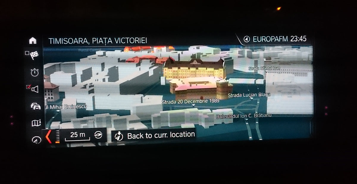

Legat de harta 3D, @edit, uite asa arata la mine (nu eram pe traseu, doar am panned harta si zoomed in pe centru orasului)

nu stiu cum ai facut-o sa iti afiseze 3d. pe ce butoane ai apasat?
Sincer nu stiu sa-i fi facut ceva,cred ca asa era, sau daca am facut nu imi amintesc..?
vezi la pagina 3 (sterge spatiu dintre bimmer si fest, ca daca le uneam eu imi auto-traducea in romana forumul)
bimmer fest.com/pdf/bmw-technical-docs/g30-5-series/G30-5-Series-Navigation.pdf
Edited by mraz
