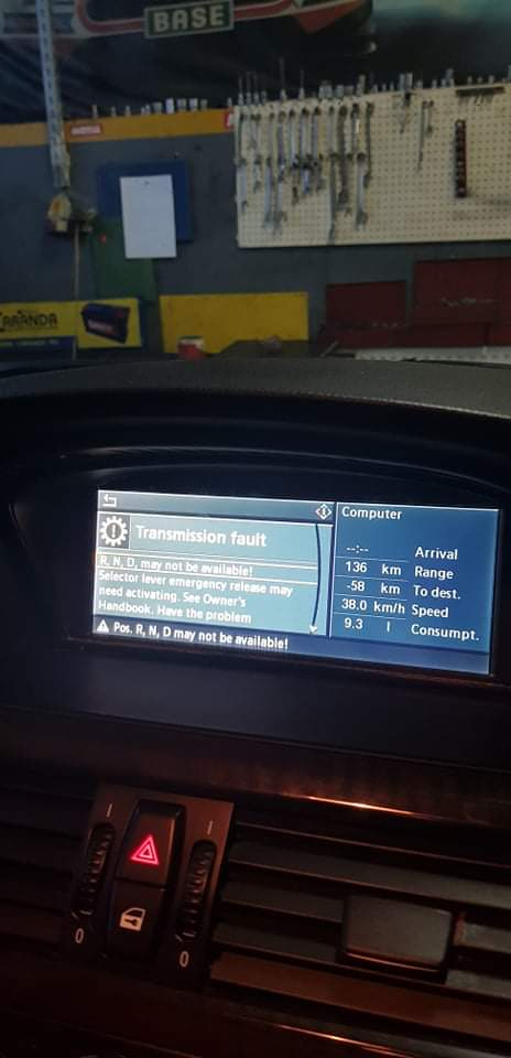

Cutia de viteze patina, cred ca patina convertizorul, deoarece o facea in toate vitezele, iar pe langa asta intra si in fail mode cu eroare la ambreaj E. Cutia de viteze este model ZF 6HP26. Am inlocuit cutia cu acelasi model luat de pe un E60 525D. A trebuit doar sa schimb priza la cardan, ca acolo nu se potriveau suruburile, in rest totul a venit la fix. Problema este ca nu vrea sa iasa din P (parking) si afiseaza pe ecran eroarea "R, N, D, may not be available! Selector lever emergency release may need activating. See Owner's Handbook". Am atasat si o poza cu eroarea. Maine voi pune iar testerul sa vad daca are si alte erori memorate, dar pana atunci poate ma ajutati si voi cu un sfat.

Daca vei cauta eroarea aia de interlock pe Google, vei intelege ce e si de unde vine problema.
P.S: Banuiesc ca ai verificat daca nu cumva a ramas "Emergency release"-ul tras?!
Edited by matose
Nu s-a reusit nimic. Diferenta ar fi ca masinile care au cheie clasica (tip lama), au o sufa care deblocheaza selectorul cand se pune contactul, iar cele cu cheie tip cartela si buton start-stop, deblocheaza selectorul printr-un semnal electronic. De acolo si incompatibilitatea. Asa ca am cautat o cutie de pe o masina fix ca a mea si incerc sa vad ce iese.
Pai normal ca difera interlock-ul si nu se va potrivi in veci, credeam ca ai luat aceeasi cutie :)
