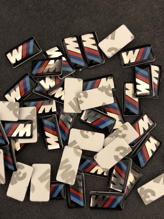

Din pacate stickerele originale M de pe jante numai sunt asa de grozave dupa 15 ani, merita de cumparat de pe olx niste chinezarii ieftine?
