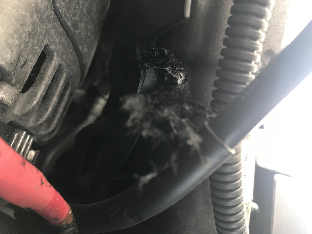

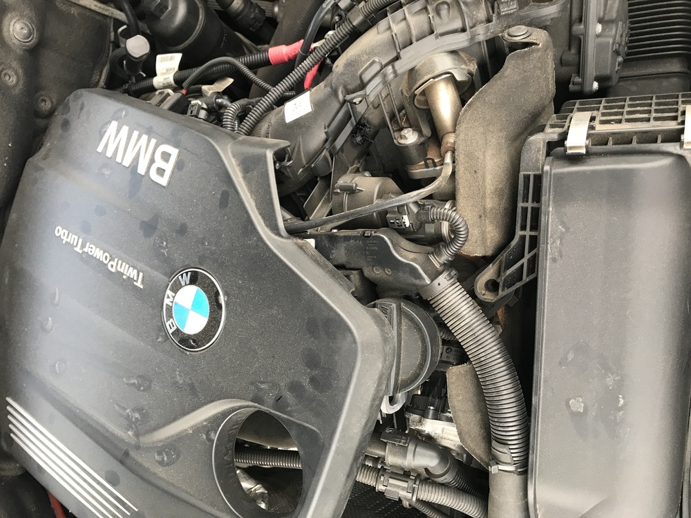

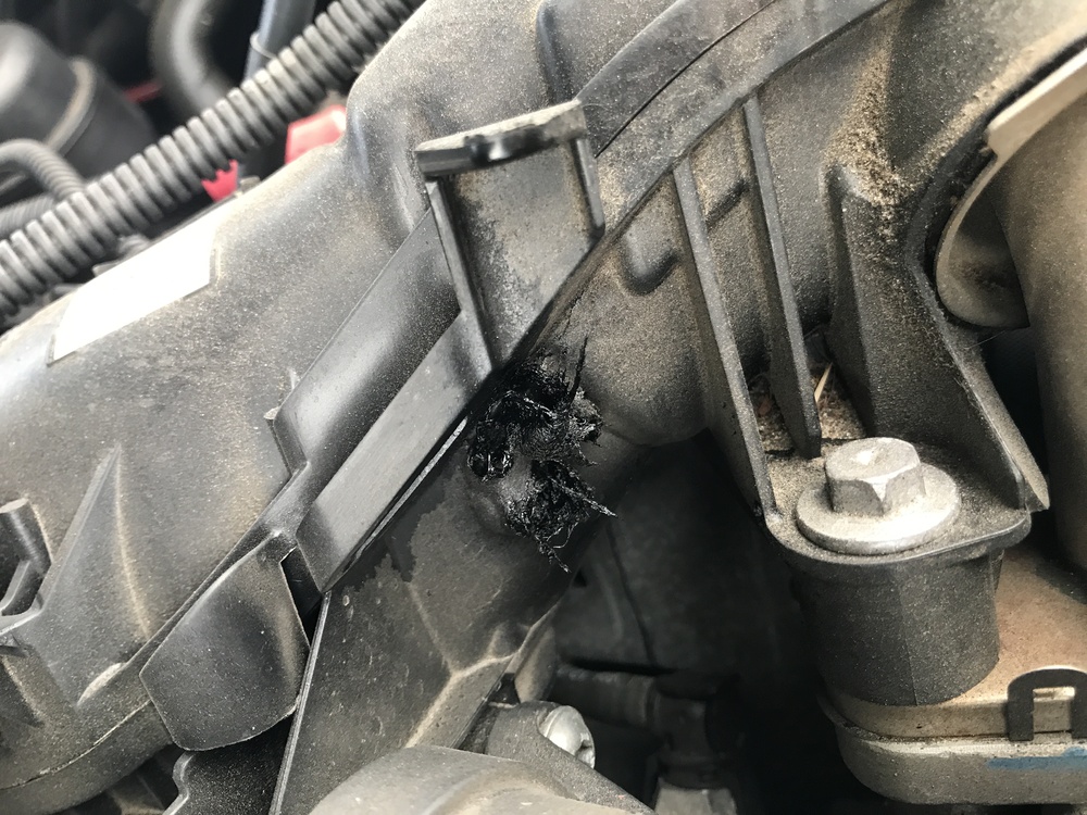

Am deschis capota motorului si dupa ce am scapat de tot fumul adunat acolo am vazut ca inca mai iese fum de langa motor. Uitandu-ma mai atent am observat ca s-a topit si galeria de admisie in 2 parti (vedeti poze atasate).
Am suit masina pe o platforma si am dus-o la un service, doar ca inca nu i-a venit randul pentru evaluare si mi-ar fi de ajutor parerea voastra.
Care credeti ca ar putea fi cauza si ce parti ale motorului ar putea fi afectate?

Daca ai zis ca s-a topit galeria de admisie, aia e. Vad ca ai B47. La astea au micsorat si mai mult galeria de admisie, deci nici o surpriza cand auzi ca ajunge sa se topeasca. Mai ales la aceste motoare e bine sa le cureti "cat mai des" a.i. sa eviti colmatarea lor. Stiu ca la M47/M57 galeriile de admisie erau din tabla daca-mi aduc aminte bine si mult mai mari. Odata cu N47/N57 le-au facut din plastic, dar in acelasi timp le-au si micsorat tot din considerente de costuri. La B-uri au mers si mai jos cu micsorarea ei.

Intr-adevar, din cauza EGR-ului s-a spart galeria de admisie.
Reprezentanta BMW Cluj a deschis un caz tehnic catre BMW Germania care a fost acceptat imediat, iar costul reparatiei care a presupus inlocuirea EGR-ului si a galeriei de admisie a fost suportat integral de producator.
