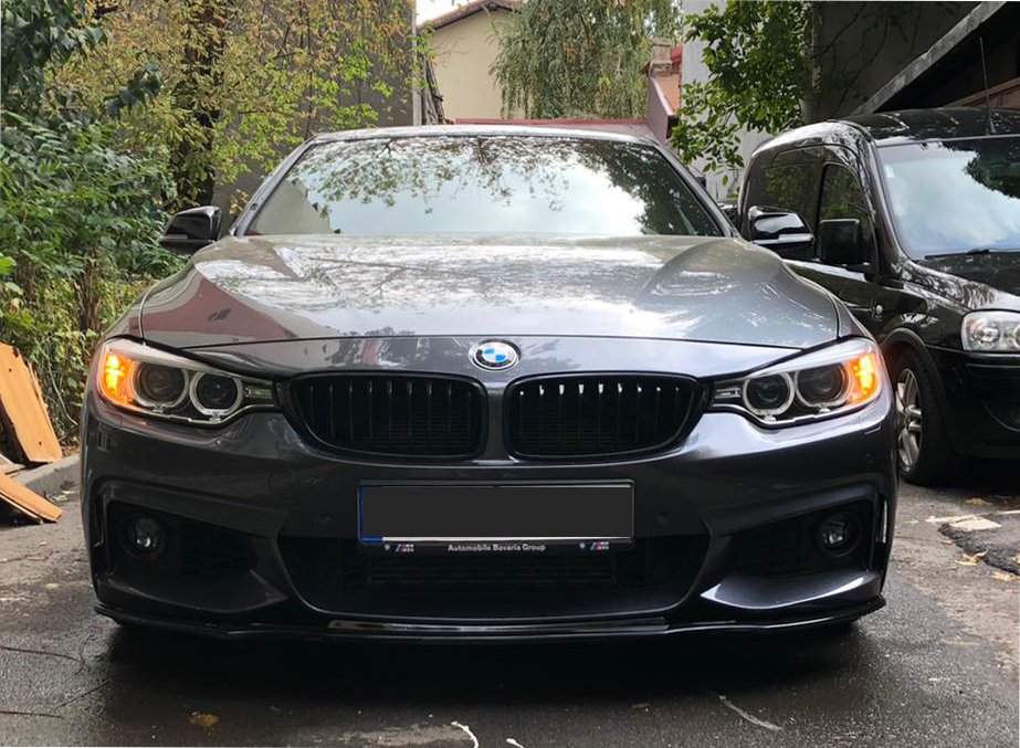

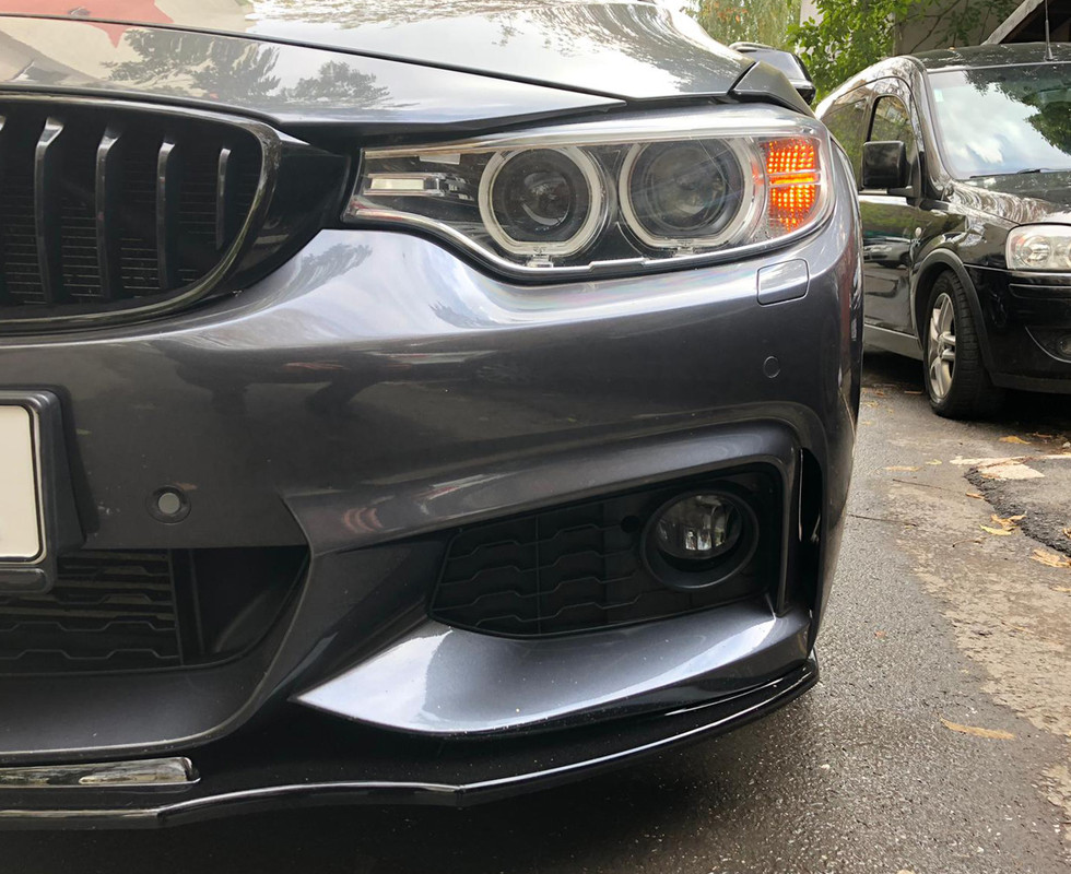

Dap, stiu ca sunt replica M, ma gandeam ca ii confera un aspect putin mai agresiv, altfel imi plac si ale mele care sunt cele Glossy Black OEM.

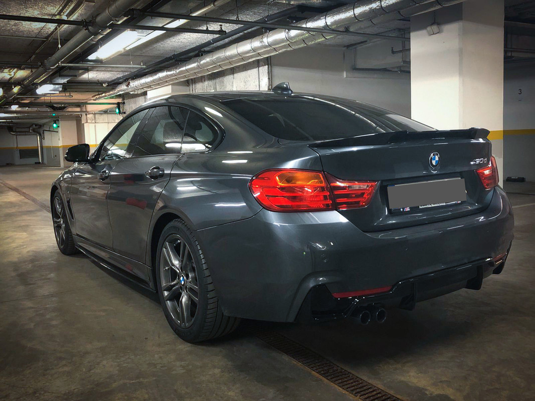

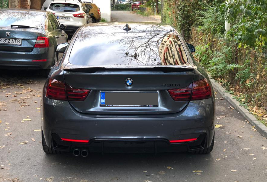

Acum.. ca tot se pare ca am ramas cu ochii in soare cu montajul eleronului nou.. stie cineva unde as putea scoate eleronul actual si sa-l montez pe cel nou, in Bucuresti sau imprejurimi? :)
Cel nou e deja vopsit (sper sa fie asa cum spun ei.. caci la cum m-au zapacit cu montajul 3 saptamani, cine stie ce surprize mai am maine cand am decis sa-l iau), deci nu ar fi decat scosul celui actual (care e prins doar cu banda dublu adeziva) si montat cel nou (cu banda si cu adeziv, poate chiar cu cel pe care l-am luat de la BMW pentru astfel de montaje).
Multam!

Ne putem vedea sa le vezi live, sa iti faci o parere mai clara. Eu am vrut sa intaresc nitel ideea de shadow line si in zona aia. As mai avea de schimbat emblemele M Perf de pe aripi cu varianta Glossy Black si asta ar cam fi tot.. plus 430D-ul de pe spate, scos de tot.
Da.. eu mai mult le-am luat pentru faptul ca sunt smoked, sincer sa fiu. :twitch:

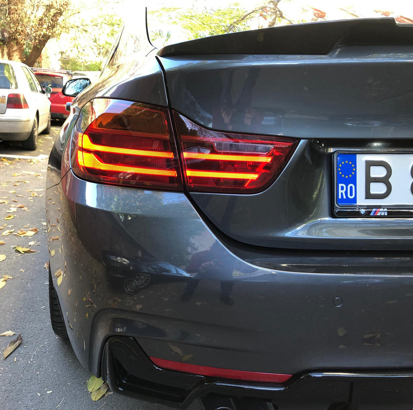

Am rezolvat si stopurile.. pana la varianta LCI Dark Tail. :yahoo:
Sunt multumit pana in aceasta faza.

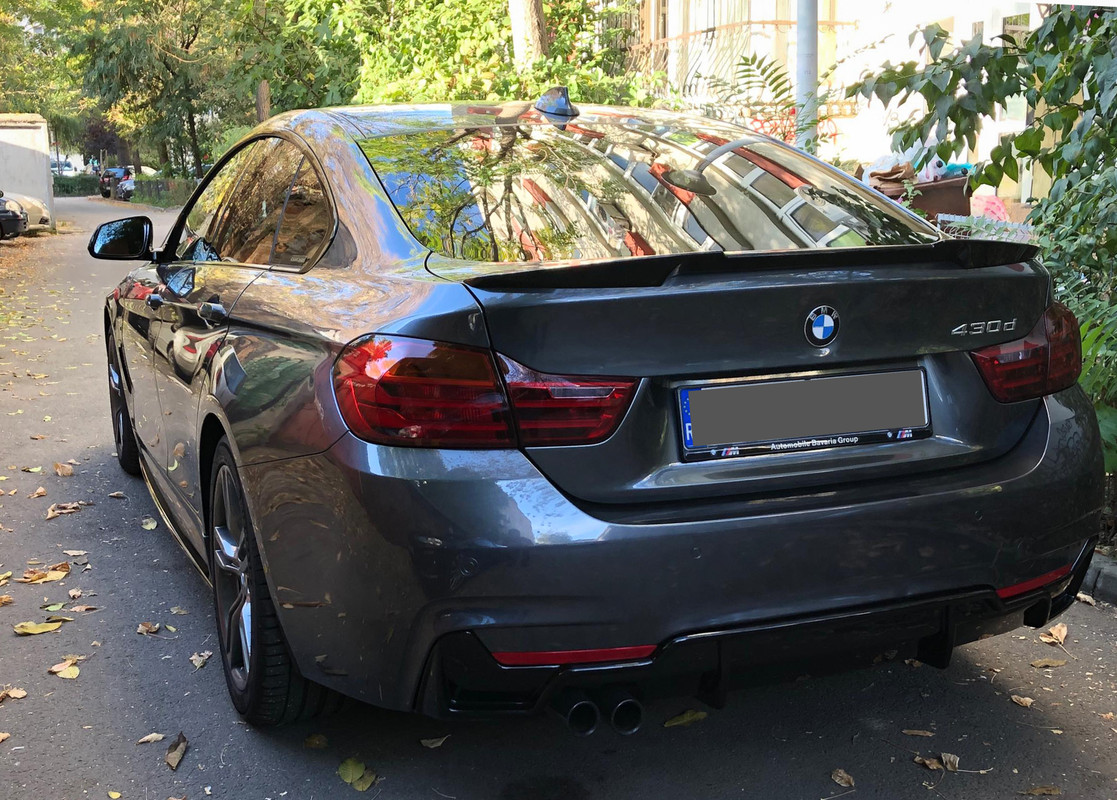

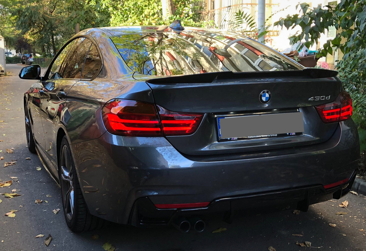

Azi m-am mai jucat nitel. :)
Sper doar sa tina si sa nu le pierd la prima spalare, caci benzile acestea adezive cu care vin astfel de componente nu prea imi inspira incredere.
Are cineva experienta cu ceva similar sa imi poata impartasi o parere?
