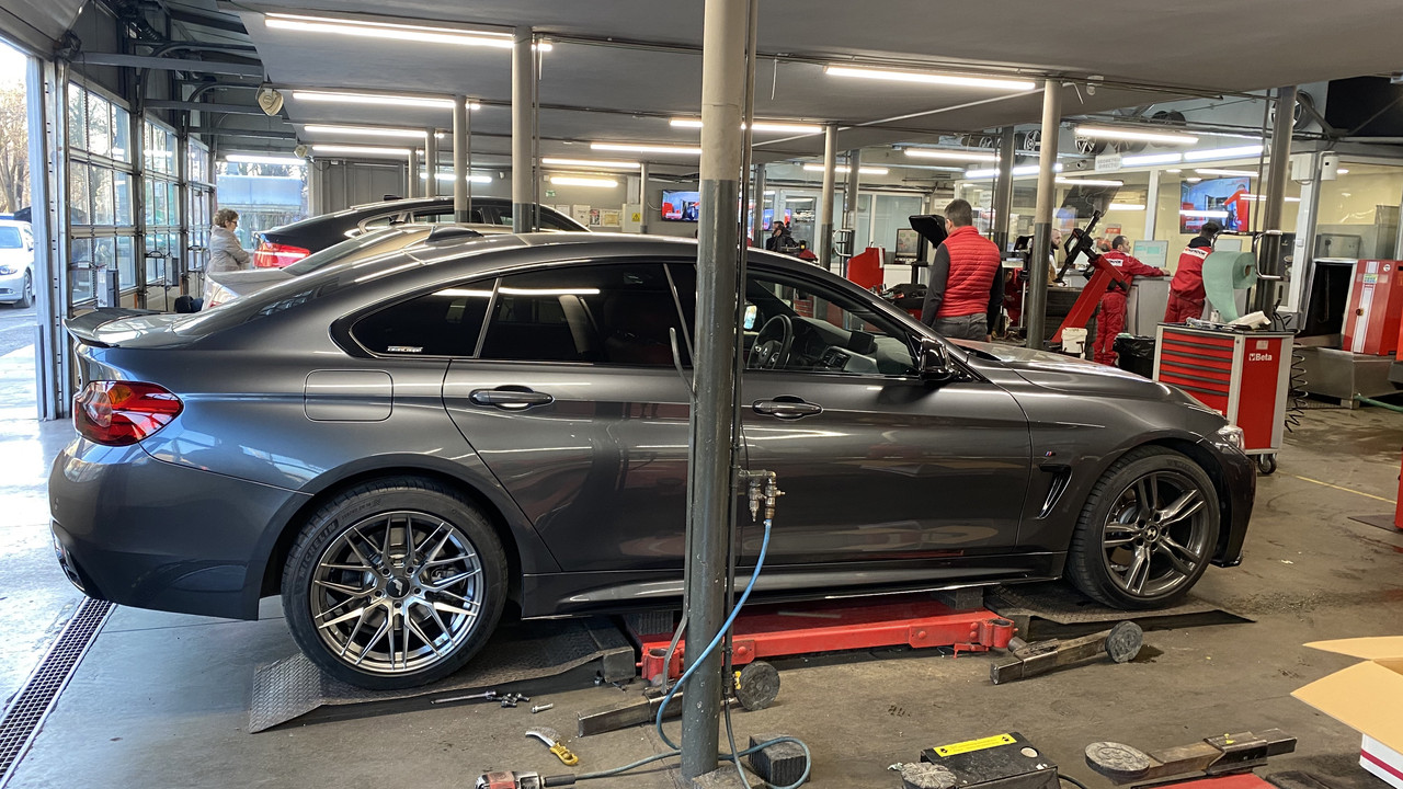

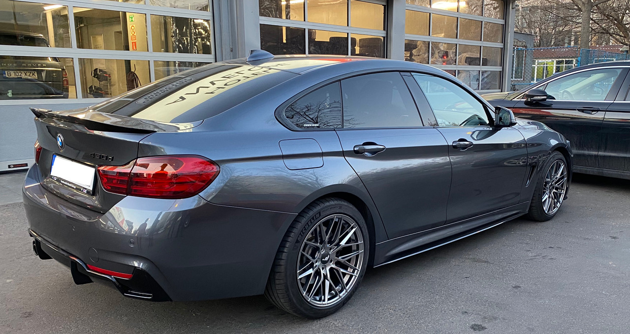

Am zis sa-mi incerc norocul pe inceput de an, cu o incaltaminte noua. Anvelopele le-am pastrat, caci erau noi si merg ok si pe noile jante (putin mai intinse, dar foarte putin).
Sigur ar fi mers mai bine pe 19" si cu o suspensie sport.. dar momentan raman aici.
Nu am apucat sa ma uit foarte atent, caci s-a si intunecat pana sa le studiez mai amanuntit, dar par aliniate ok, nu mult mai iesite fata de cele OEM - ceea ce m-a bucurat (sunt 8.5J ET35 fata si 9.5J ET40 spate).
Cele de pe spate, desi nu se vede in poze, sunt usor concave, ceea ce iar imi place. :pardon:
Culoarea e si ea putin diferita in realitate, spre antracit / gun metal, in functie de cum bate lumina pe ele.
Sa le vedem acum si la drum mai lung cum se prezinta.. in oras pare totul ok. :drinks:
