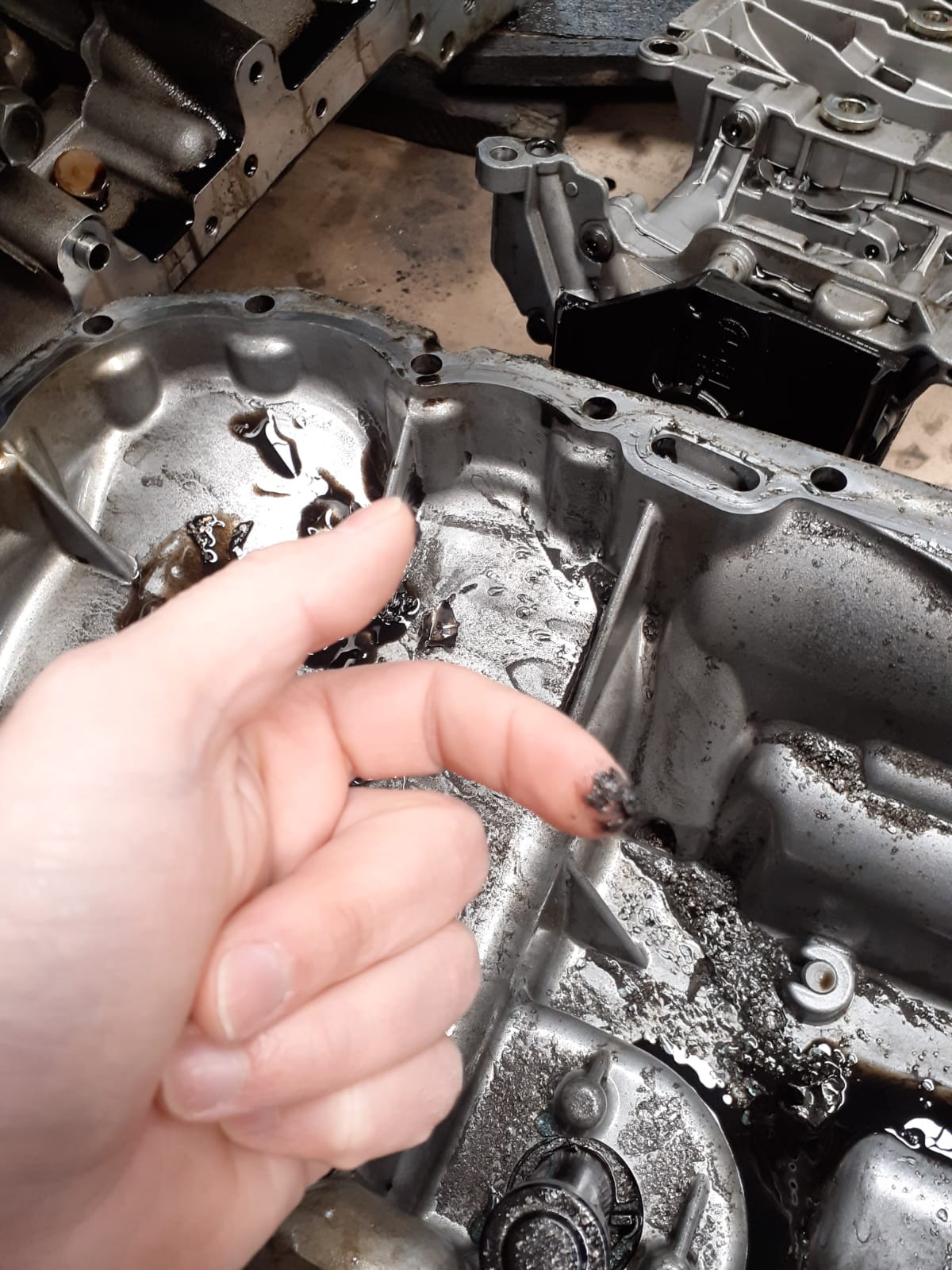

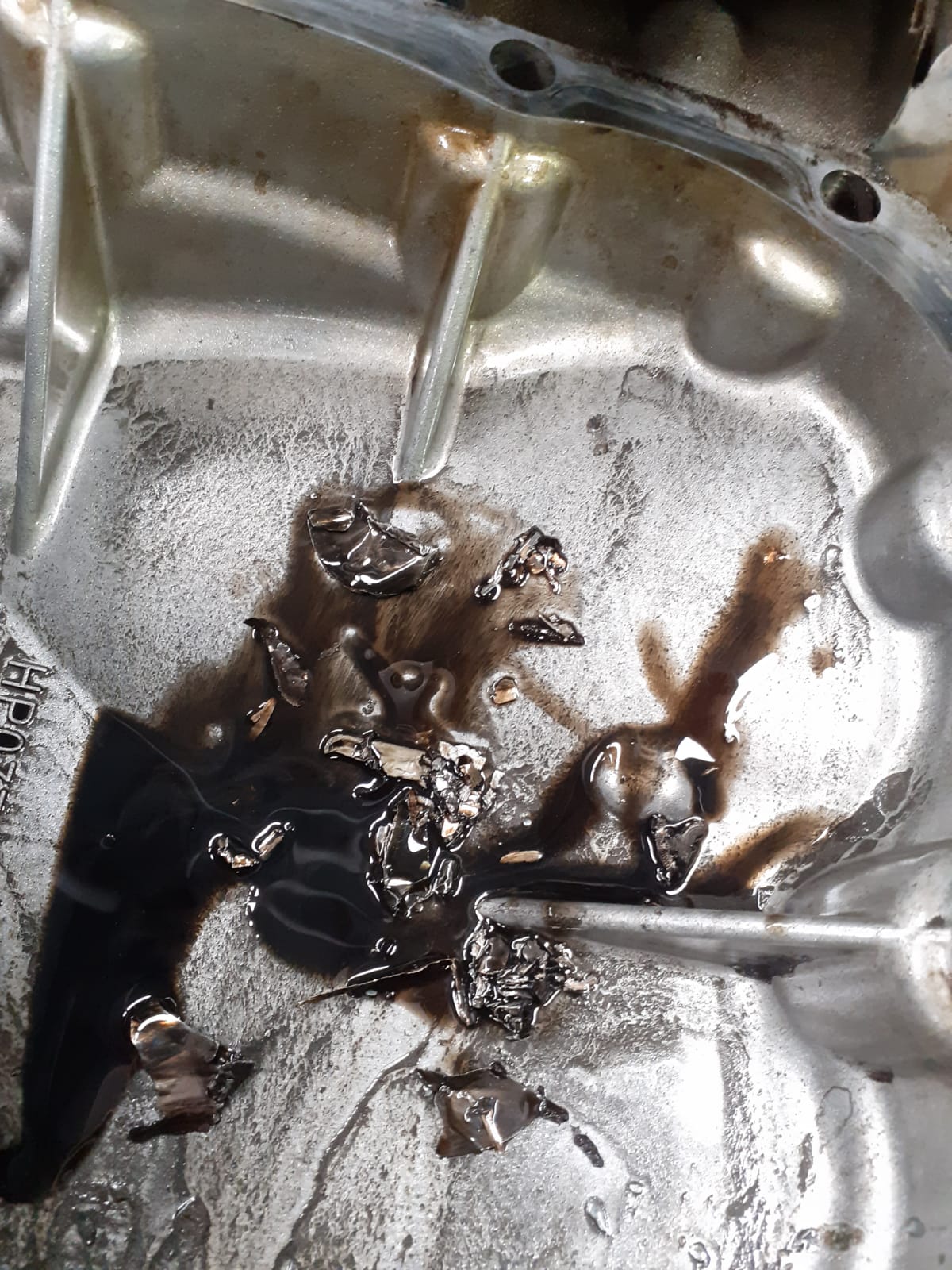

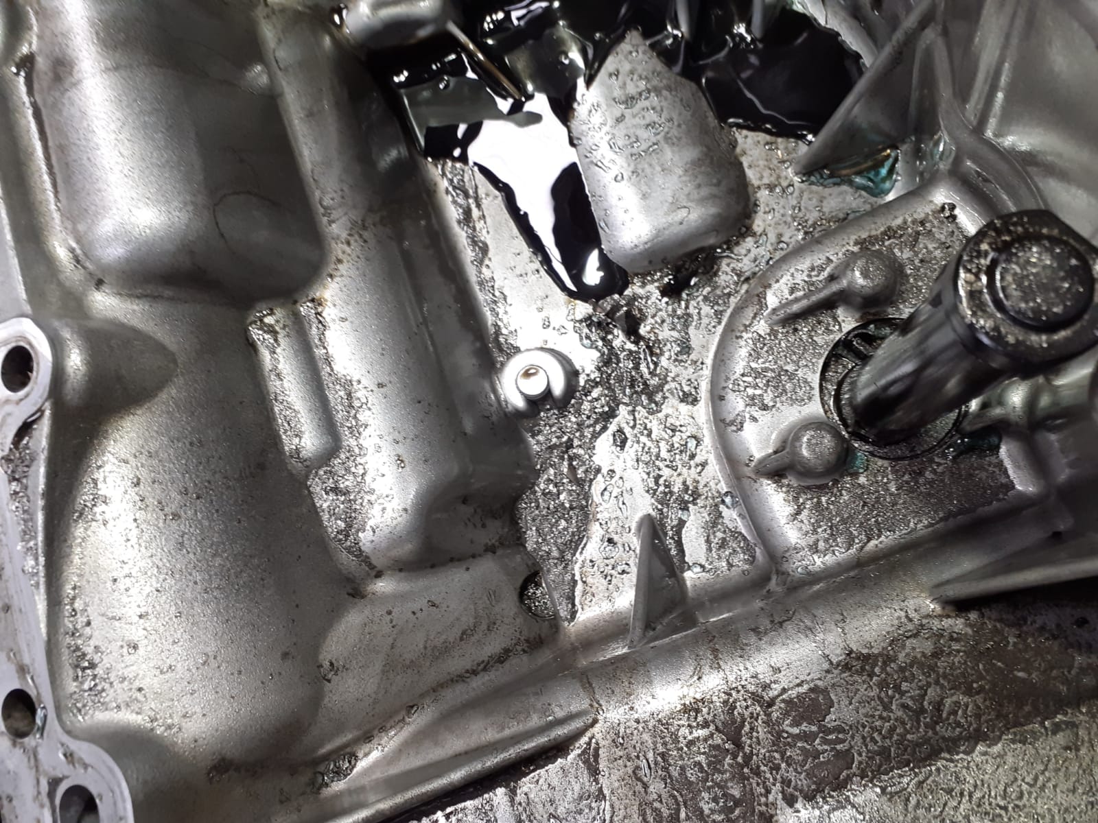

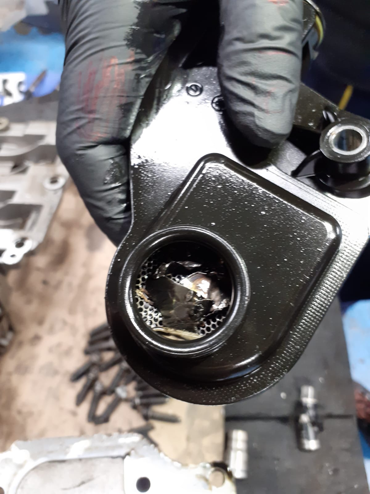

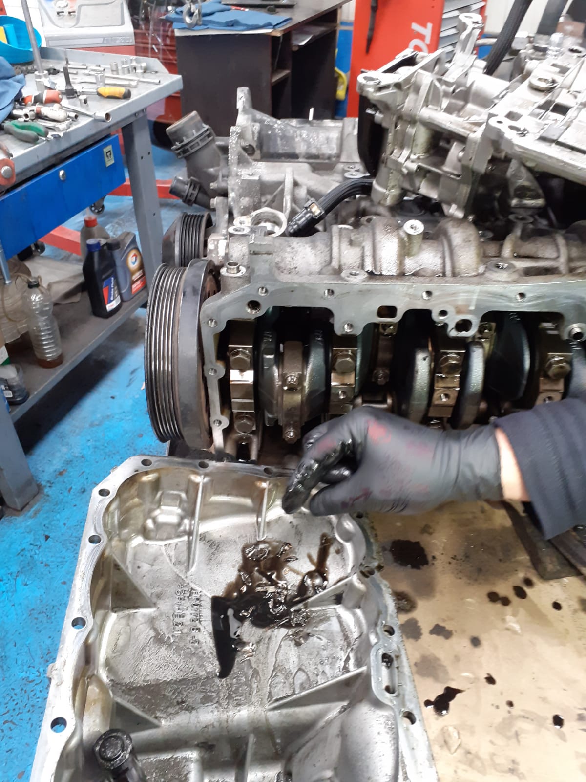

Trageți voi concluziile! Mai am inca 20 de poze de atașat dar nu maerg postate. Bucăți mari de span au fost găsit in sorbul de la pompa de ulei. Nu pot sa postez pozele. Distribuția este in regula, lanțul este întins decât o urma de uzura pe carcasa de la distribuție. Probabil a avut distribuția rupta si a fost reparata de vechiul proprietar, dar nu a mai verificat ce se afla in baia de ulei.
Încerc sa pun mai multe când ajung acasă, ca sa le postez după PC.

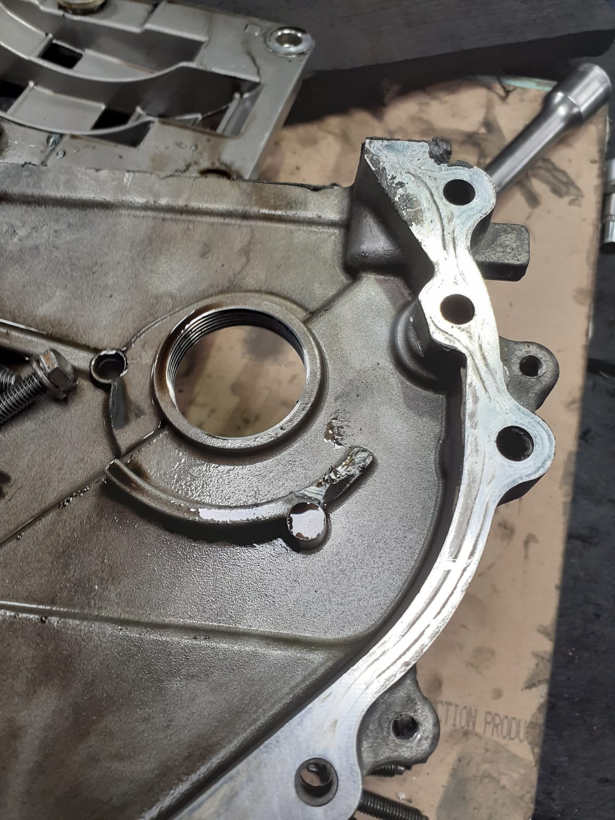

Raspunsul se afla in poza 2 pusa de omul cu beleaua si nu mai detaliez.Nu am jignit pe nimeni prin postarea mea,singurul jignit esti chiar tu prin postarea ta. Eu chiar stiu ce vorbesc,cuzinetii nu se invart pe ...nimic.Ma deranjeaza ca o dai in manipulare ieftina .....gratuit ,Cel mai simplu dar si cel mai greu lucru este sa recunosti cand gresesti.

Dorubimotorul, am crezut ca eu sunt ironic, dar, nu e bine sa ne spui ce nu este bine in poza 2, ca sa te credem pe deplin!?

Mai oameni buni ! Motorul ala a mers fara ungere sorbul infundat si va spun eu ca pilitura aia e de la cuzineti! Nu inteleg ce e asa de greu sorbul infundat lipsa presiune ulei frecare fara ungere produs pilitura! Unde exista frecate intr un motor? Intre cuzinetii de la palier si cuzinetii biele plus segmenti pe suprafata cilindrilor! Va place sa va conraziceti dar nu stiti cum functioneaza un motor ! Oricum am zis ca numai scriu aici !asa arata un cujinet luat la frecat fara ulei ca sa va faceti o idee!

Ce a infundat sorbul cand a schimbat treapta gresit?
Vreau sa inteleg ce s-a intamplat chiar daca aia e uzura de pe cuzineti.

ar trebui redenumit topicul in ”dinamica distrugerii unui motor n47. premise.execuție.concluzii” :) asta dacĂŁ-mi permite inițiatorul puțin haz de necaz.
eu cred cĂŁ efectele vazute in poze au avut mai multe cauze: 1 . ungere insuficientĂŁ datoritĂŁ colmatĂŁrii partiale a circuituli de ungere (sorb, filtru, canale) din cauza piliturii de aluminiu, preexistentĂŁ in baie datoritĂŁ unor probleme anterioare 2. incidentul cu treapta de vitezĂŁ acel ”mechanical over rev” care a pus presiune imensĂŁ pe cuzineti, s-a rupt pelicula de ulei , s-a frecat metal pe metal, au rezultat bucatile de cuzinet (bucati mari de metal similare cu poza colegului dinu_n de mai sus ). 3 s-a mers asa, bucatile mari de cuzinet au colmatat și mia mult sorbul, ceea ce a condus la o ungere si mai proastĂŁ, si care a dus probabil la distrugerea si celorlalti cuzineti.
dacĂŁ ar fi sĂŁ ghicesc probabil cĂŁ primul a cedat cel care este cel mai departe de pompa de ulei si la care uleiul a ajuns cel mai greu și deja deteriorat.
Te rog sĂŁ ne spui ce ulei ai folosit și ce filtru. DacĂŁ este posibil sĂŁ iei filtrul si sa il diseci sĂŁ vedem ce este ĂŽnauntru. La nievelul de șpan existent un filtru probabil s-ar colmata imediat si uleiul ar merge nefitrat (prin supapa de bypass )
Acum dacĂŁ te hotarasti la un motor sh, inainte sa il urci ar fi bine sa ii examinezi baia de ulei ca si la acesta, sa nu cumva sa ai surprize, daca exista pilitura sa o cureți, sa verifici distributia, surci totul sus curat, si dupa 1 luna schimbat uleiul si verificat ce curge ... pilitura, jeg...2 piulite etc

Pai sorbul nu sa infundat cand sa supraturat motorul! Sa infundat apoi turatie mare,temperatura ridicata, uleiul schimbat la 30 mii cum zice producatorul ! Si sau gripat cuzinetii de la lipsa ungere apoi sa produs pilitura care a ajuns in sistemul de ungere apoi sau rupt bucatile si au ajuns in sorb!e ca un domino toate pleaca de la proasta interetinere! Ulei de proasta calitate,intervale de service mult prea mari pentru tara noastra exploatare etc Edited by dinu m
@dinu_m este intr-adevĂŁr un cumul de factori si toti au la bazĂŁ intretinerea, plecand de la recomandarile absolut cretine ale producatorilor de aschimba uleiul la 30.000 km, pana la calitatea uleiului, a filtrelor (aer , ulei, combustibil) a combustibilului in sine.
incidentul cu treapta gresita a fost doar picatura care a umplut paharul , cĂŁ bubuiau cuzinetii peste 10k, 20k sau 50k este alta discutie , dar in starea in care arata uleiul ala bubuiau oricum.

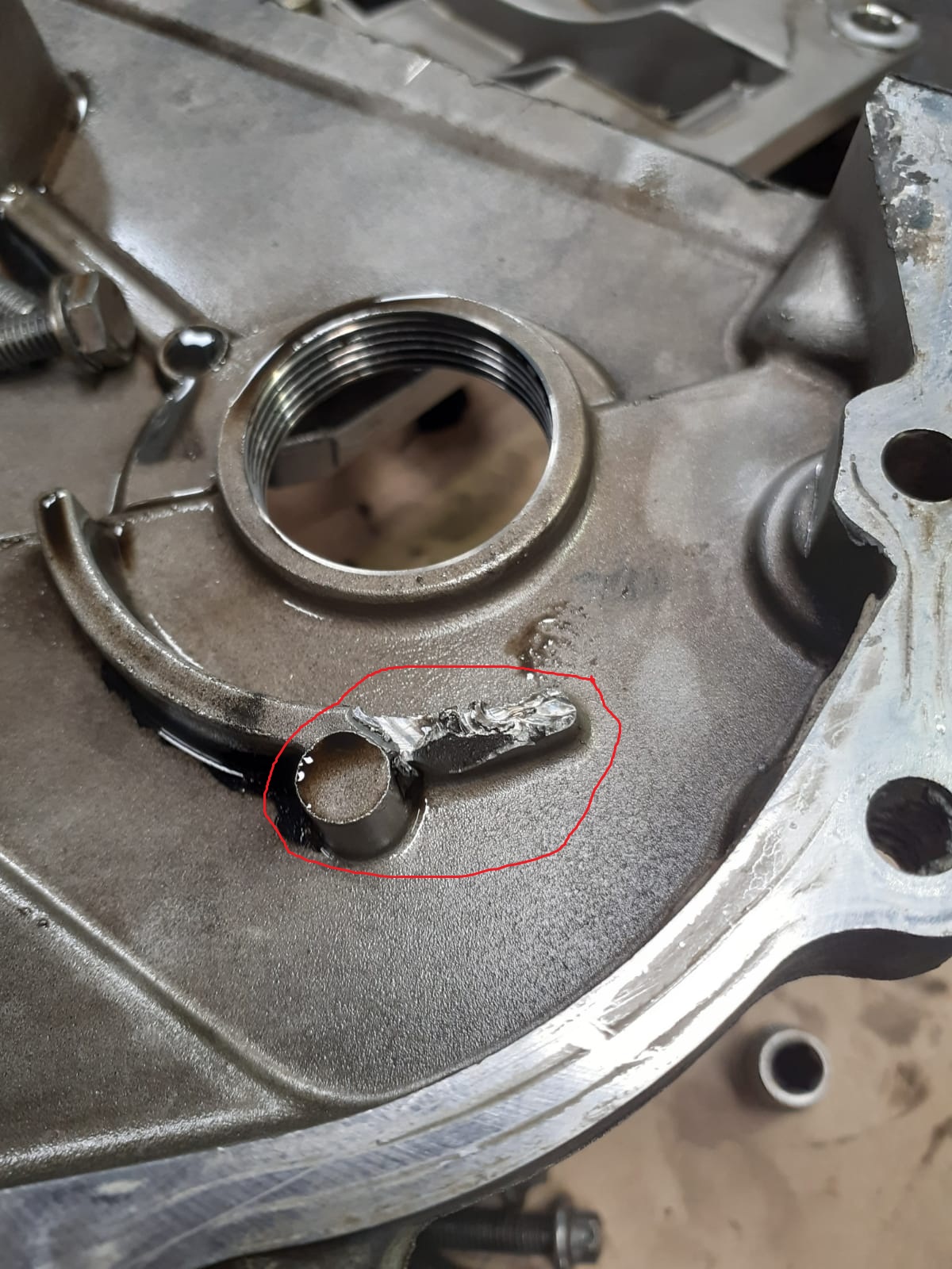

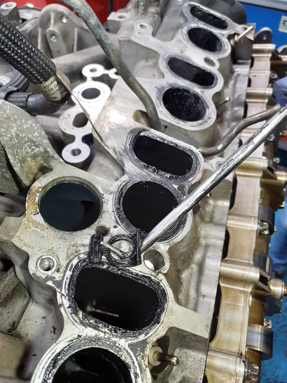

Desigur ca le-am povestit.Ipoteza lor este ca distributia a fost rupta la acest motor, a fost reparata si revanduta masina. Am o poza in care capacul de la distributie este pur si simplu lovit si indoit. O sa o atasaez aici.Masina am achizitionat-o in urma cu 2 luni. Am redeschis si un topic, in urma cu 1 luna cu un sunet metalic, care credeam eu ca venea din zona distributiei. Am comparat masina si cu alte e92 cu acelasi motor si era mai zgomotoasa. Las aici video cu filmarile incarcate de mine pe youtube.
Ultima poza este cu o bucata de metal scoasa din admisie.A fost scoasa fix din acel orificiu cu acea tija metalica.
