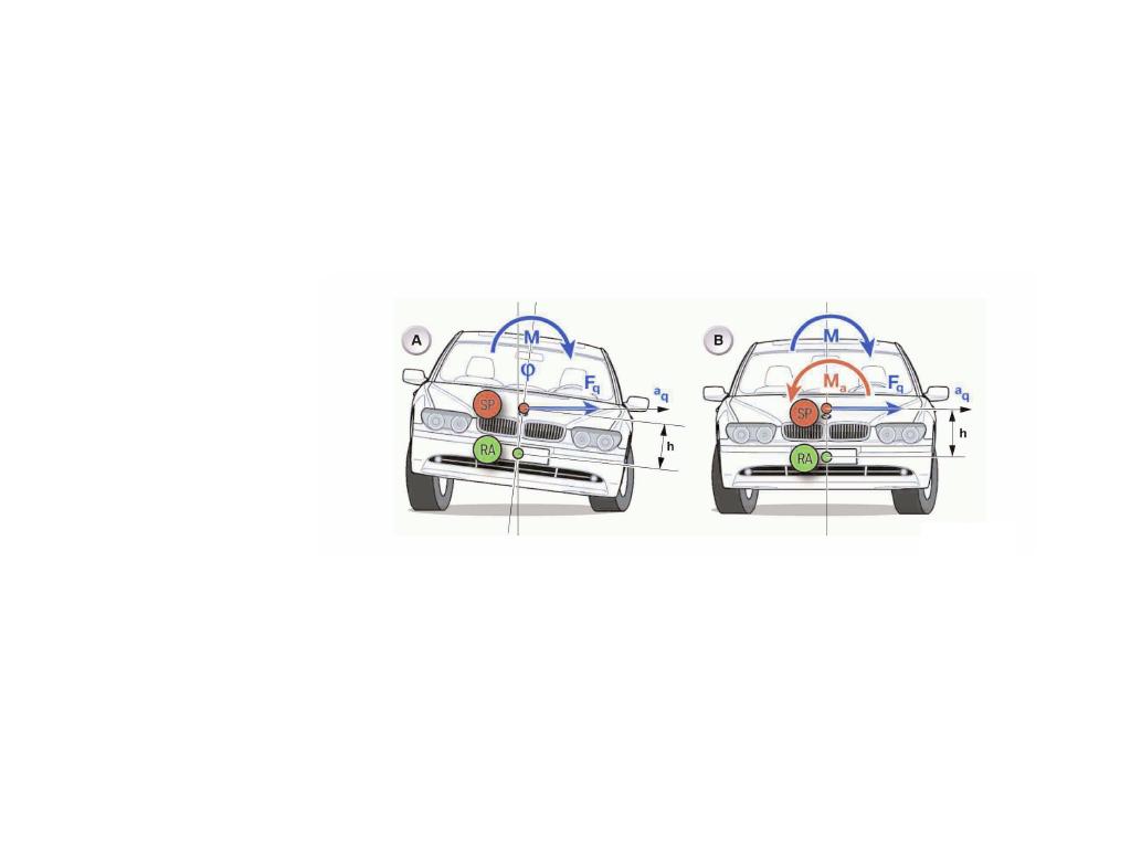

Nu are legatura oscilatia caroseriei. Eu vorbesc de inclinarea laterala, adica ruliu.
255929[/snapback]
Nimic mai gresit.
Sunt strans legate una de alta, si nu zic doar asa ca stiu eu mai bine :) , uite o poza cu o masina care are DD si una care nu are.
Parca se misca un pic si caroseria :blink:
  • Author
Bavaria, dynamic drive actioneaza ca raspuns la fortele laterale compensant presiunea din sistemul activ de bare stabilizatoare. Nu este un sistem de amortizoare inteligente. La asta ma refeream. Eu vorbeam de ruliu, care inseamna inclinare laterala a caroseriei si care apare ca urmare a fortelor laterale prezente in curbe. Oscilatiile caroseriei la care se referea cel la care am raspuns, din ce inteleg eu proveneau de la gropi si denivelari in suprafata de rulare, iar Dynamic Drive nu compenseaza asa ceva, decat daca sunt insotite de acceleratii laterale.
