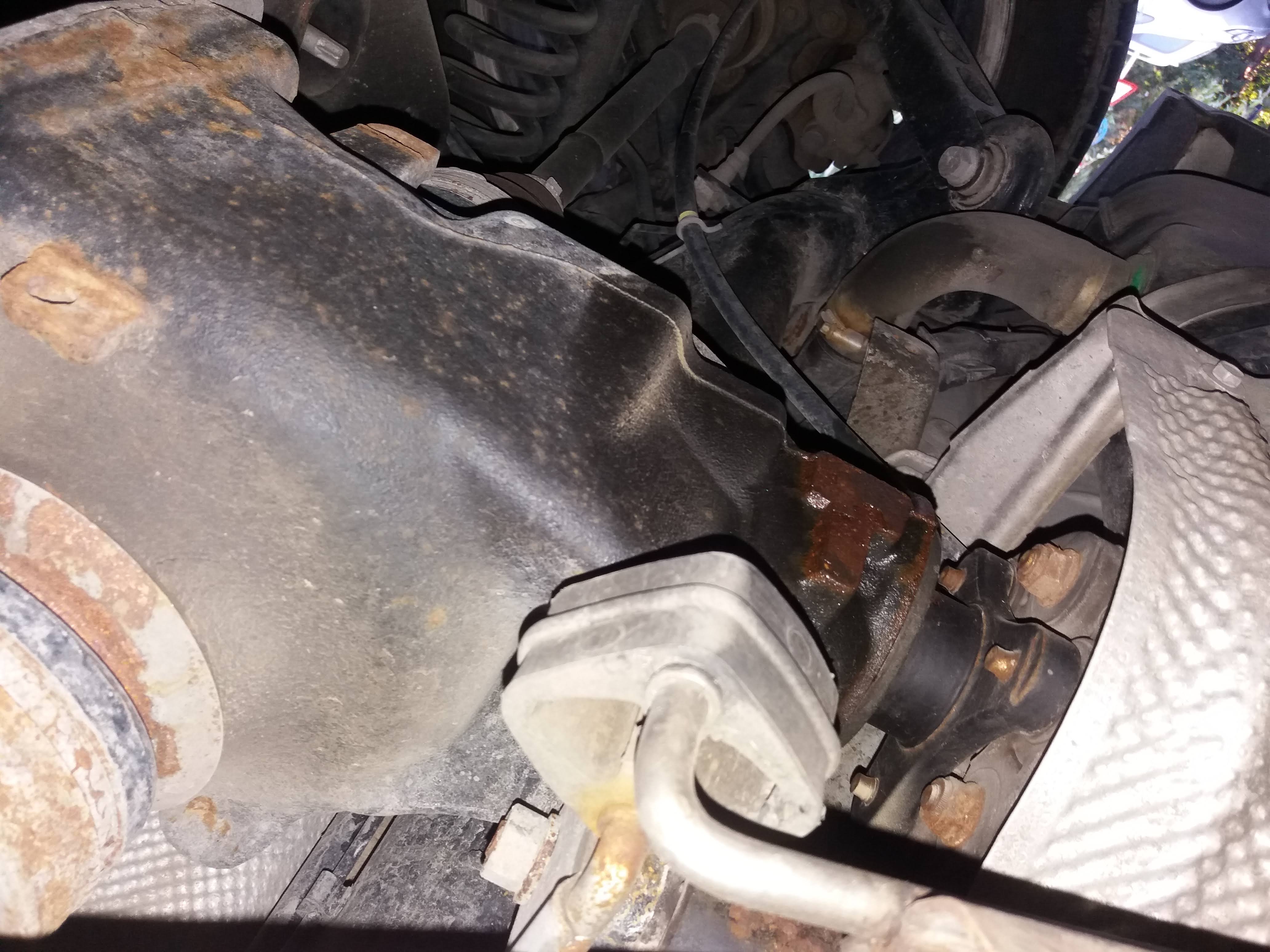

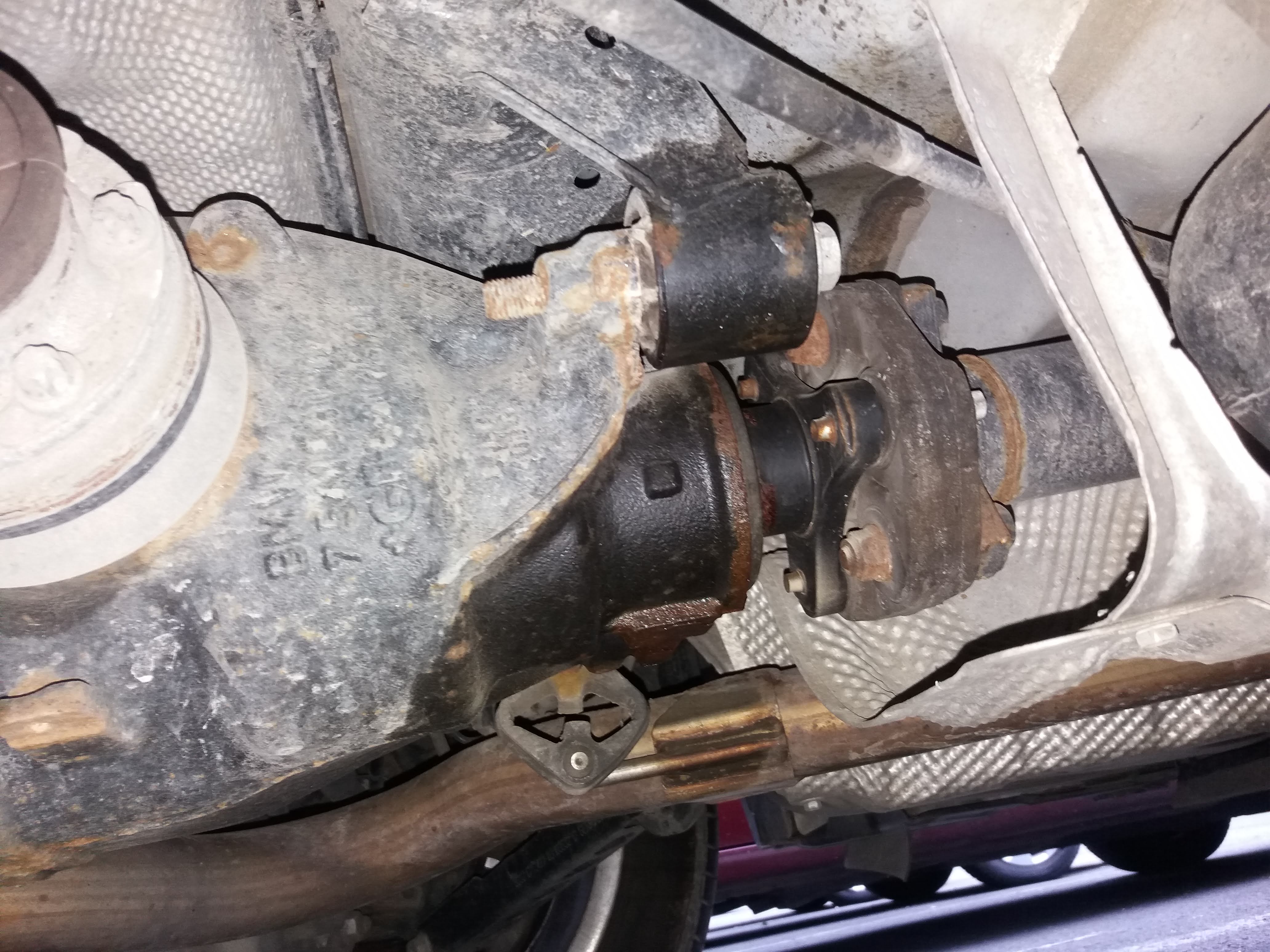

Salutare,
Din greseala, mi-am bagat capul ieri sub masina mea (un BMW x1 E84 18d xDrive) ca sa ma uit... am si uitat la ce si am observat ceva ce mi-a atras atentia imediat.
La diferentialul spate, preponderent in partea axului cardanic, o pata mare (umed) care se intinde binisor pe carcasa (am atasat si niste poze pentru claritate). Evident, panica pe moment. Nu am mai detinut masini cu tractiune spate sau 4x4 si am inceput si eu sa intreb in stanga si in dreapta ce mama dreq se intampla.
Am aflat ca se pare ca este ceva "normal" ca dupa 10 ani sau 150k semeringurile de etansare de la diferential sa cedeze si ca trebuie schimbate.
Prima intrebare, aceasta operatie clar nu se poate face pe marginea bordurii cu un "mester" care are in dotare un ciocan si o surubelnita mecanica, unde pot face asta calumea in Brasov?
Vreau treaba buna, la pretul corect fara compromisuri!
O alta intrebare (banuiesc ca sigur sunt pe forum oameni cu muuult mai multa experienta legata de BMW-uri), masina mea se apropie de 170k. Ar trebui sa ma uit si la alte componente de genul sa vad daca dau semne de uzura? Masina merge impecabil si totul s-a facut la timp si calitativ dar ma gandesc acum, cate alte defecte (eu consider treaba asta cu semeringurile o eroare de proiectare de la BMW) mai pot aparea la km astia sa stiu macar sa verific asa din cand in cand sa le repar rapid.
Multumesc anticipat!

din poza se vede ca scurgerea este cam mare, deci trebuie sa faci o constatare la cineva care se pricepe sa evalueze daca exista joc in ax, pentru ca daca are joc in ax poti sa pui orice simering ca tot se va prelinge ulei pe acolo... daca axul care duce la cardan nu are joc sau este in limite, schimbi simeringul, uleiul si ai scĂŁpat
