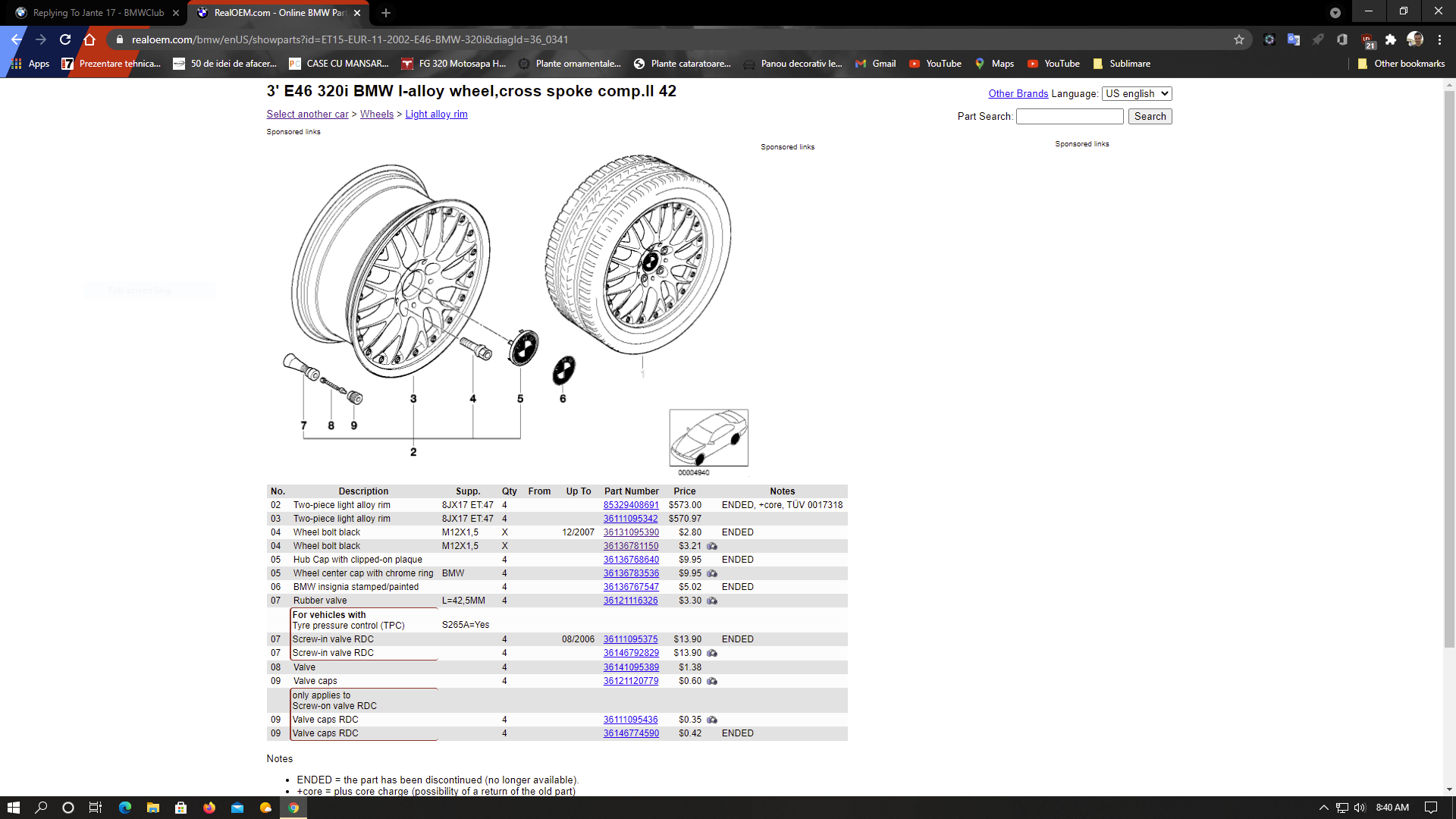

legat de prbl cu prezoanele ,jantele pe 16' sunt din aliaj. si prezoanele sunt cele din poza 1. care este lungimea unui prezon original pt e46 ? jantele sunt de bmw ,oem ,din cate stiu eu .
pana sa umblu la jante nu bateau si nu se auzea nimic ,dupa ce am incercat sa schimb jantele a inceput problema . a trebuit sa imping in tabla aia de protectie si sa desfac un pic prezoanele sa nu mai loveasca in tabla aia.
solutia care este ? sa schimb prezoanele ? si daca da,de care prezoane trebuie ?

pey nu pot sa le masor pe astea care le am,ca se pare ca sunt mai lungi . am intrat pe real oem si am gasit acolo codul pt prezoane . o sa le comand pe toate sa vad daca se rezolva problema . chiar nu mi-am imaginat ca pot avea asa prbl din cauza prezoanelor.

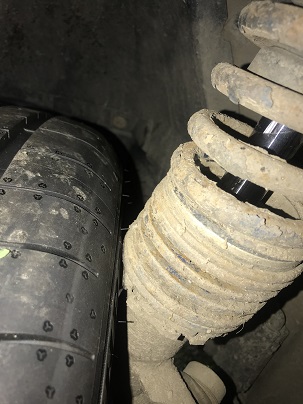

am schimbat pneurile asa cum mi-ai spus si tot ating de amortizor . ce solutii mai exista pt prbl ast ? deja incepe sa ma calce pe nervi ...
m-am uitat mai atent unde ating pneurile pe fata,ating exact in inelul acela care regleaza inaltimea la amortizor.

Fara sa-ti fie cu suparare, dar ne parlamentam de cateva zile si nu avem o poza exemplificativa cu problema ta, cu setup-ul ce il ai pe masina, e ca si cum iti dam sfaturi in orb.
adevarat. o sa revin cu niste poze cu janta montata si roata virata,sa imi spui parerea ta .
