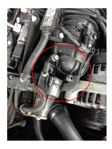

Daca motorul e N47 poti verifica destul de usor ce se intampla. Scoti capacul de la motor si verifici zona incercuita din poza. Daca gasesti plastice rupte, funingine sau ulei cel mai probabil va trebui sa schimbi galeria de admisie sau sa anulezi clapetele (varianta ieftina si nerecomandata).

Tocmai ca motorasul in general nu este devina. Eroarea apare pentru ca ceva e blocat acolo fizic si motorasul nu are suficienta putere sa miste acel angrenaj. Recomadarea mea e sa nu mai mergi cu masina pentru ca daca s-a rupt o clapeta de pe acel ax poti sa ai probleme mult mai scumpe. Clapeta cu totul nu cred ca poate ajuge pana la supapa dar bucati de clapeta sigur pot trece.
Nu sunt mecanic, nu am avut in mana vreo galerie de B47 dar din poze pare plastic. Oricum ar fi trebuie desfacut si verificat.
Eu am N47 si tot la 100 k km a aparut eroarea respectiva. Pana sa ajunga la mine masina rulase destul de mult urban. Cand am desfacut galeria era plina de acel amestec de funingine cu ulei si cateva clapete aveau joc. Initial am eliminat clapetele si am curatat admisia dupa care am schimbat galeria. Actuatorul nu l-am schimbat.
