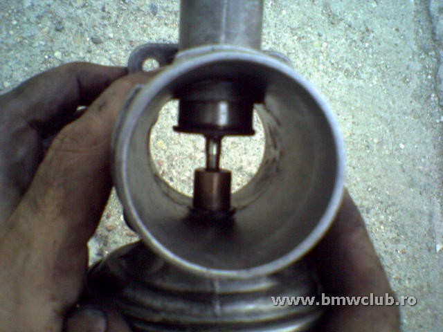

Am gasit pe forum in multe locuri referire la aceasta valva.
Cind tin viteza constanta [doar atunci - nu tot timpul] am usoara senzatie ca nu tine viteza constanta parca ar smuci - efectul este insa destul de greu sesizabil.
Citind despre aceasta valva m-am gindit sa o curat.
Am desfacut-o [nu este greu de loc] si am curatat-o. Am insa o nedumerire.
Nici una dintre piese [tija subtire sau piesa de diametru mai mare in care intra tija] nu se misca deloc - sunt tapene.
Nu trebuie sa se miste niciuna ??- nu as crede.
In foto atasat se vad tija subtire si piesa in care intra tija la care m-am referit [cea de diametru mai mare - este piston ??].
Este semn ca este defecta valva ??
Este posibil ca sa fie cauza senzatiei mde mers in salturi la viteza constanta - mentionez ca nu este mers in salturi permanent [si nici in salturi mari :=)]
Edited by bazil

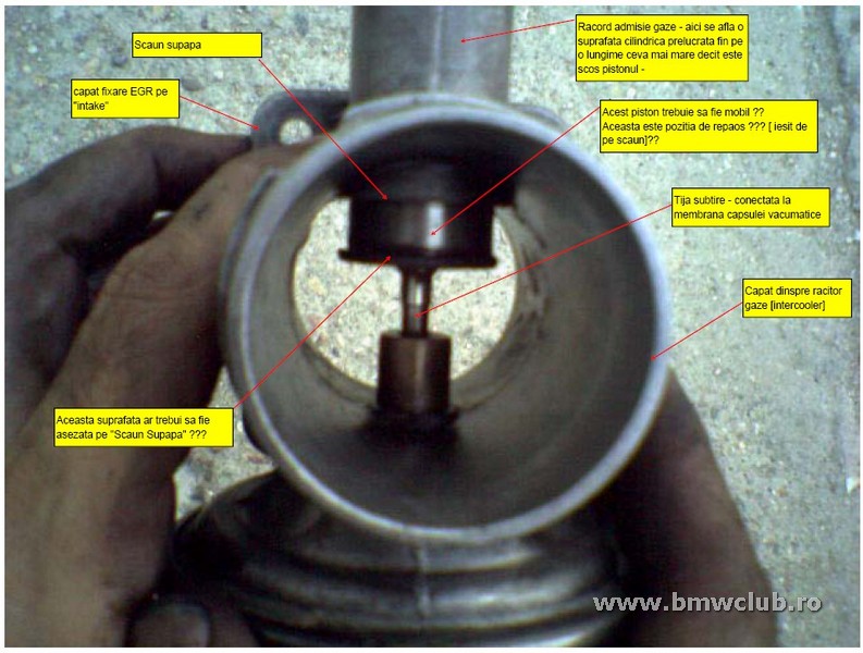

Multumesc @Bavaria - care este partea mobila ??? Exista undeva o sectiune printr-o asemenea valva - mi-ar fi mai usor sa inteleg ce este fix si ce ar trebui sa fie mobil la apariritia vacumului in capsula.
Trebuie sa se miste doar tija centrala la acceleratia motorului [foto din primul post ] ??
Edited by bazil

M-am uitat mai atent la poza pusa de tine.
Valva pare deschisa pe 1/2 ,pare blocata.
Cel mai bine,conecteaz-o la vacuum sa vezi daca deschide/inchide.

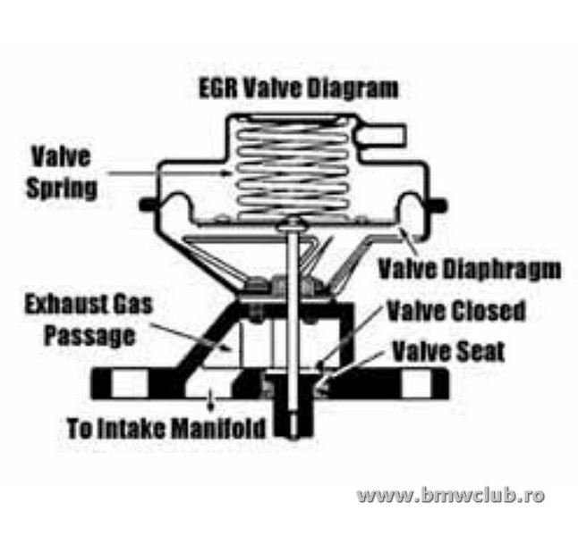

Schita este luata de aici - desi nu este vorba despre bmw link-ul are puterea concretului si al DiY.
Din cele doua foto si experienta celor care au desfacut/curatat o valva EGR se poate spune ca este blocata intr-o pozitie intermediara ???
Eu am deconectat [pt vizualizare supapa] furtunul care duce la "intercooler" [racitor] am pornit motorul, l-am turat dar nu foarte mult 2000-2500 pt ca era "rece" si nu am observat nici o miscare - furtunul de vacuum era conectat.
Poate cineva a urmarit cursa valvei - ce cursa are [aproximativ] ??

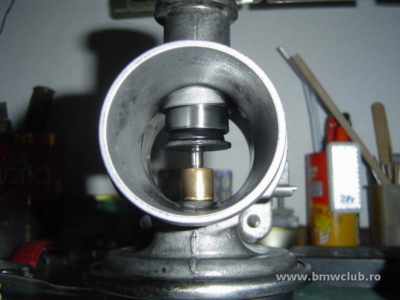

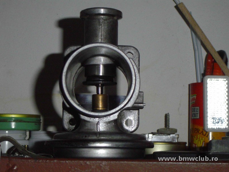

Uite pozele promise:
Sunt 3 valve EGR de la 3 masini diferite,care functioneaza perfect (cea negra este a mea)probabil se vede...ca nu sunt deschise nici 1/2 nici 3/8..........se aude?Te-am asigurat ca e normal sa arate asa.....
