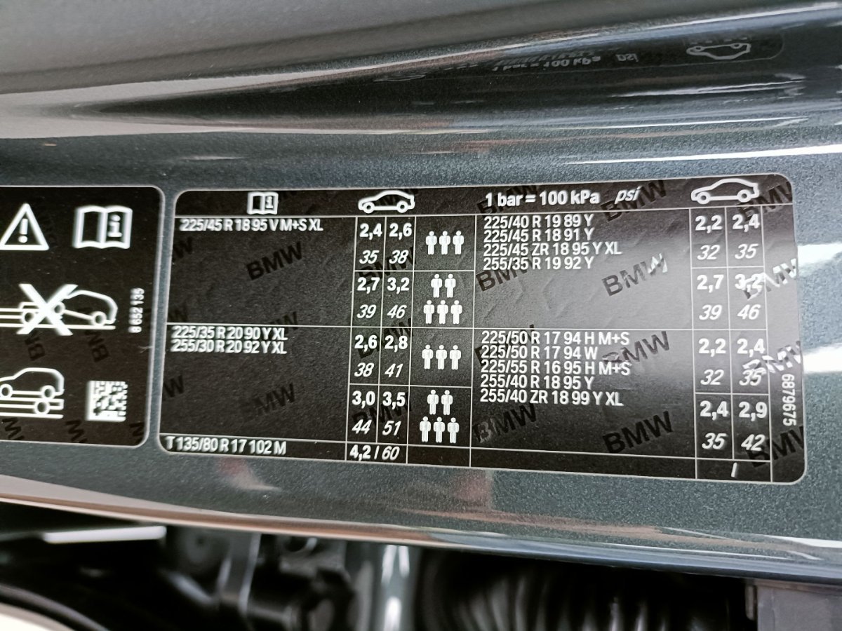

Bun,voi schimba anvelopele cu unele de vara,in carte doar dimensiune asta o am(mai late anvelopele)225/45R18,pe stâlpul mașinii este trecuta și 255/40R18,aceasta din urmă ar crea probleme cu autoritățile?
Daca janele sunt in 2 latimi pui exact ce scrie pe stalpul masinii, daca au o sungura latime toate 4 pui 225/45 r18.

Din cate am citit,am întrebat pe Xdrive nu merg puse jante in dou lățimi sau cauciucuri in doua lățimi,poți strica cutia de transfer.....am întrebat și la reprezentanta....răspuns:toate la fel,aceeași dimensiune,mărime...
Pe stâlp sunt puse doar cele 2 dimensiuni,doar că in carte doar dimensiunea mai îngustă 225/45R18
  • Haha 1
Nu numai ca merg puse, dar unele masini vin din fabrica cu latimi diferite. Eu am 305 mm pe spate si 275 pe fata la X5, din fabrica.
Cutia de transfer se strica daca diametrul total, janta plus anvelopa, difera. Latimea nu afecteaza cutia de transfer.
Respecta dimeniunile de pe stalp si nu o sa ai probleme cu cutia de transfer (si presiunea in roti corecta).
Aia de la reprezentanta inseamna ca orimint ori nu i duce bibilica. Eu am F10 xd si pe iarna folosesc 225/55/17 si pe vara am pe fata 245/45/18 si pe spate 275/40/18. Niciodata nu am avut probleme cu cutia de transfer 😉  In mod normal dimensiunile pt masina ta sunt cele trecute pe stalp.
