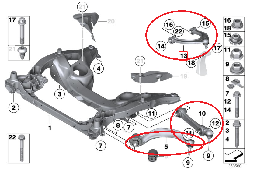

Dar ce vreau sa va intreb si daca ma puteti ajuta.. cate brate sunt pe fata ? din ce am vazut, doar doua brate gasesc(5+10) + doua bielete antiruliu + cap bara si bieleta directie - aici vreau sa aleg Lemforder, pareri pro/contra?
Si mai vad potcoava asta, care e mai scumpa ca un brat? nr 13 din poza, am incercuit ce am gasit eu, daca ma puteti ajuta , astept mai jos.
Inca nu am ajuns sa fac jocul in astea incercuite, dar ma uit orientativ, probabil zilele astea ma duc sa fac jocul sa vad exact ce imi joaca pe fata.

Pai in capat e un pivot unde se roteste toata fuzeta rotii.
In pivotul ala poate aparea jos ca de bila in locasul ei.. adica zgomot. Cu cat il depistezi mai repede cu atat mai bine!
Apoi pe capetele celelalte ale furcii sunt doua bucse care la fel se pot uza in timp dar nu e la fel de grav ca pivotul!
Bucsele se pot inlocui.
Pivotul nu daca nu e prins in suruburi cu placa lui.. la bmw, mai rar..
