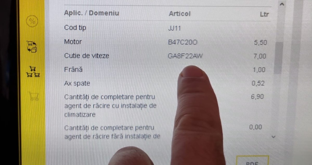

Am un BMW X1 2.0 xd 190CP 2018. As dori sa schimb uleiul și filtrele la cutie. Motorul este dispus transversal. Cutia este automata și dispusa tot transversal din ce am inteles. Modelul cutiei de viteze este GA8F22AW.

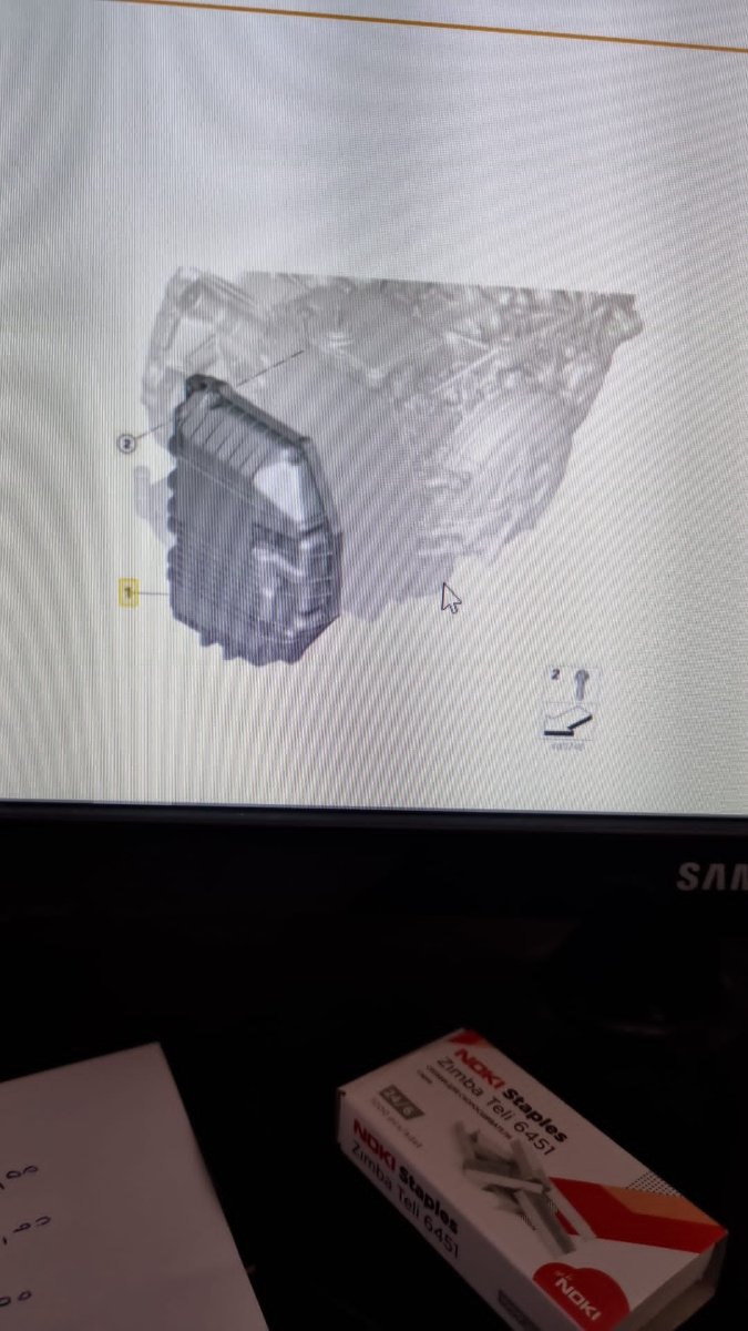

Filtrul se poate demonta ușor, din lateral sau trebuie demontata cutia? Din ce vad în poza pare simplu.
Ce ulei îmi recomndati sa folosesc?
Am văzut pachete pe autodoc, epiesa etc. cam la 1000-1200 lei (ZF, MEYLE etc.)
Am atașat poze cu cutia.
Vă mulțumesc!!!

Prieteni, nu mai faceti greseala asta. Uleiul la X1 ce are cutie AISIN se schimba la 20.000 de km, vedeti pe site-ul producatorului. E o prostie sa mergi pana la 150k fara sa schimbi uleiul, la km aia cu siguranta vei schimba si cutia odata cu uleiul. La cutia AISIN nu se poate schimba filtrul, se fac 2-3 spalari cu ulei pentru o curatare a interiorului. https://www.aisinaftermarket.jp/cn/products/atf/images/atf_a2_CFEx_AFW+.pdf
Voi nu ati vazut cata lume se plange de probleme la cutia AISIN? Tocmai pentru ca lumea asculta povestile celor de la BMW care zic ca nu trebuie schimbat uleiul decat la 60 sau 150k de nu mai stii ce scoti din cutie, ulei sau apa....
On 1/7/2023 at 3:18 PM, bimmer90f30 said:
Cati km sunt facuti? Peste 150k? Poate dupa acei km ar trebuie schimbate filtre si ulei la automata.
Iar uleiul de motor oficial i-ar trebui 0w30 ultima clasa, FE. I-as pune pana la 150-200k ulei dedicat acestei generatii de motoare.
Faci confuzie cu cutiile ZF. Pe F48 X1 e cutie Aisin, care sunt pacatoase si trebuie schimbat uleiul mai des.
