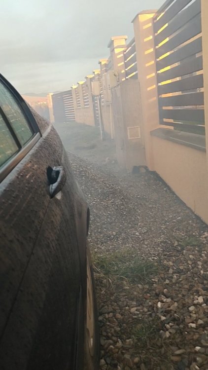

De un timp mașina are turații neregulate la pornire după părerea mea anormale, iar în timp ce conduc tinde să se oprească pentru câteva milisecunde constant...sa nu vorbim de fumul scos la turațile neregulate...daca țin accelerată mașina ceva timp dispar turațile și fumul dar rămâne problema din timpul condusului.

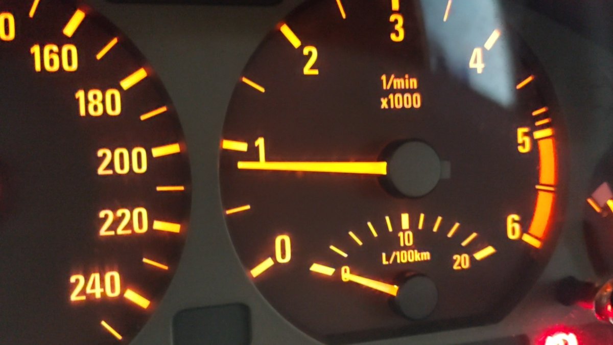

Pai nu e clar dupa poza cu ceasurile de bord?
din satelit, da, dupa bord....
ghiceste tu motorizarea....si anul
Wind3er a zis bine, e46, dupa forma usii, la fel e46, dupa ceasuri, e46, la e90 sunt total diferite. Stiu ca am avut si e46 si e90
Acum poate sa fie NFL sau FL..dar e46 e.
Si e diesel clar, dupa turometru, redline la 5000 rpm.
