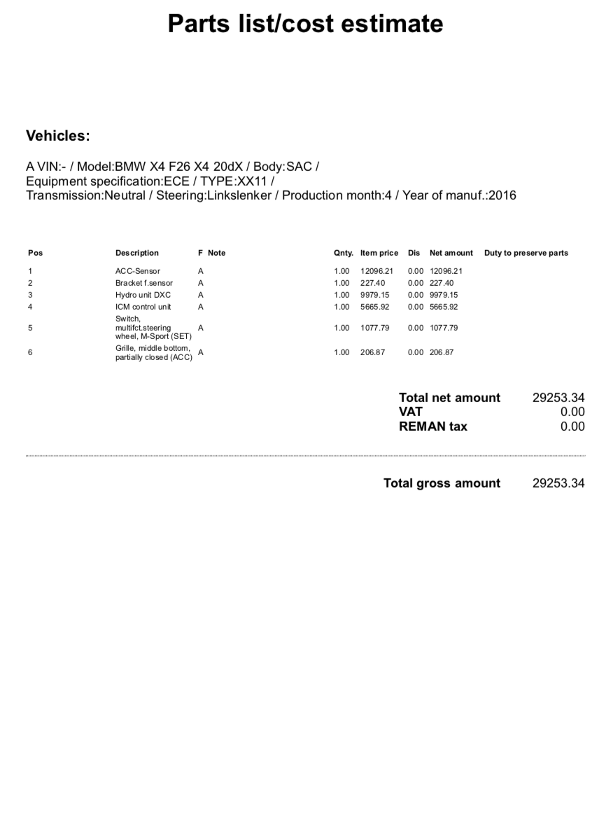

Salutare detin un x4 f26 2016 si as vrea sa montez acc distronic mentionez ca masina are pilot dar nu am senzorul ce pastreaza distanta si vreau sal achizitionez ulterior sal si montez daca puteti sa-mi dati ceva detali despre ce ar mai trebui in afara de acel senzor . Multumesc
Se poate dar este foarte scump ca si retrofit tinand cont de faptul ca ai nevoie de alt DSC si alt ICM + radar + comenzi volan + trim-uri bara iese intradevar 2-3000 euro si asta cu piese din dezmembrari, cu piese noi vezi estimat atasat. Preturile sunt in RON fara TVA.
