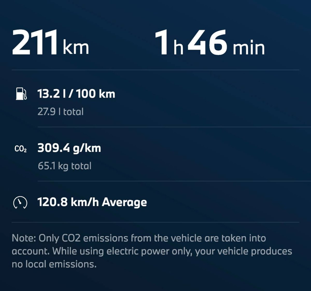

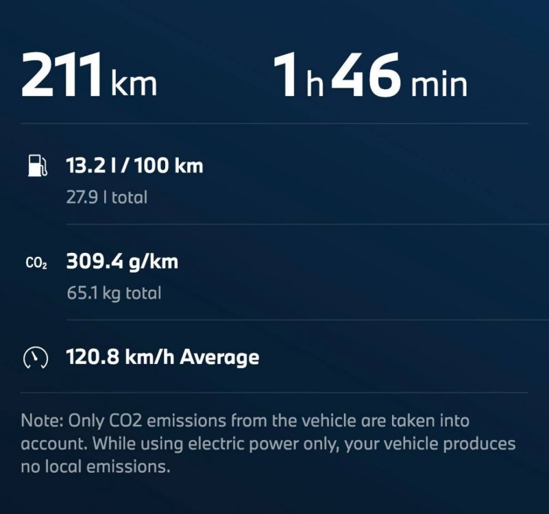

Consum vazut la mine, M5 f90 comp
Drumuri scurte intre 2km-10km consum intre 28%-50% depinde cat de tare ii dai talpa
Consum drum lung 1000km+ intre 13%-18% viteza medie intre 100-200
Reviziile sunt dese si destul de scumpe, undeva sub 9k KM.

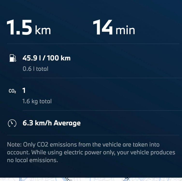

1 hour ago, Viper05 said:
Pe 1.5km iti fac cumsumul ala cu un 320i. E total irelevant
Da, probabil nu e cel mai bun exemplu. Cu rezervul plin, mers 90% in oras are range de 300-350 km.
