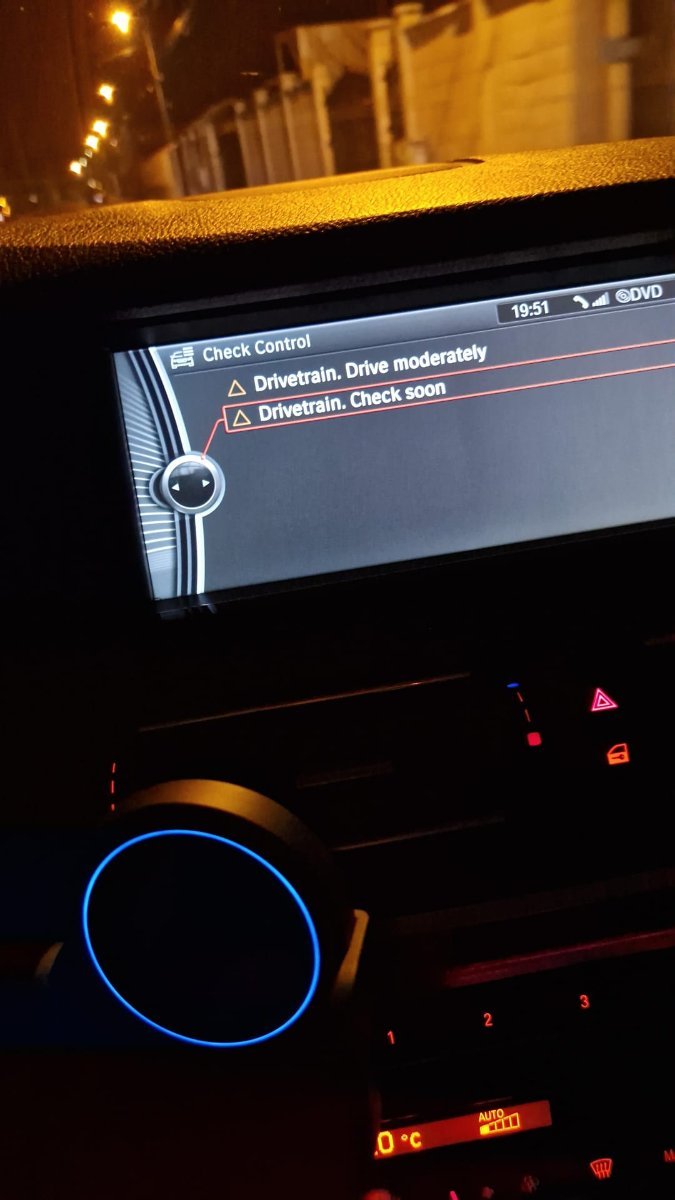

Buna dimineata,

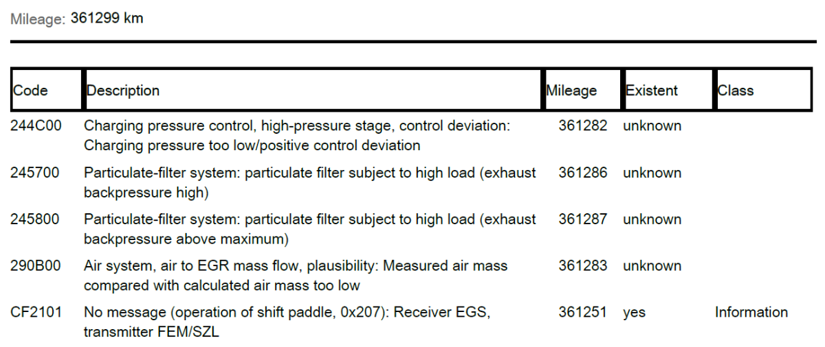

Aseara am iesit cu masina din oras, sa dau o tura , eu o scot in fiecare saptamana 30-40 km in afara orasului, m-am trezit la intoarcere, cand mai aveam 5 km de casa cu drivetrain, erorile sunt urmatoarele(poze mai jos) .. pana ajung azi/ maine la mecanic, vreau sa-mi fac o idee ce poate fi, daca a patit cineva si a rezolvat , il rog sa comenteze.. sa stiu la ce sa ma astept. Egr l-am schimbat luna trecuta la bmw, dar cred ca este de la dpf acum. . intradevar, am multi km. Dupa ce mi-a aparut, s-a limitat , max 80 am mers, dar am incercat sa accelerez putin si parca se auzea un zornait, si sper sa nu ma insel, dar inainte de a-mi aparea pe navigatie , am auzit ceva zornait/fasait(prima oara am zis ca e de la telefon) , de dimineata am lasat masina acasa/am verificat uleiul, este la nivel. De la bmw, cand mi s-a schimbat racitorul de gaze + egr, mi-au spus ca vad ulei in zona turbo + wastegateul nu e prins cum trebuie(cine ma poate ajuta cu cod pentru wastegate? nu il gasesc deloc pe realoem.

La prima eroare am verificat ce zice ista.. imi da pentru pierderi aer/egr/clapeta/dpf/wastegate(pe asta nu-l gasesc deloc pe realoem sa vad cat costa, vreau sa-l schimb)/turbine.
/edit
De aici cred ca pleaca tot @Mircea-Si , numai ca mi se pare foarte ciudat, pana acum nu am avut probleme, regenerarile toate ok, la 200-300 km, depinde de cum eram la drum.. am intrat am verificat si soot mass 31 gr aseara.. dar nu am mai plecat cu masina azi, astept sa-mi raspunda un prieten(mecanic) unde ma duc mereu cu masina.

Incepe prin curatarea/schimbarea DPF - 200/300 Km intre regenerari este foarte putin chiar daca este doar in oras. Eu am media intre regenerari de 500Km. (Nu cred ca aschimbat fostul propietar DPF-ul).
Verifica si lina de vacuum sa nu ai pierderi. De obicei se fraca/roade furunul de vacum care vine la racitorul de gaze in zona galeriei de admisie.

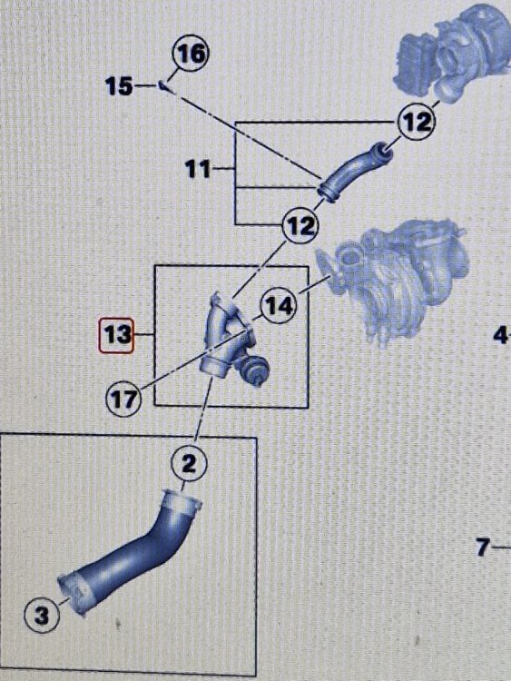

Pana la urma se pare ca am si o turbina afectata, nu trage masina.. abia saptamana viitoare , pe joi, ma duc sa mi le dea jos, si apoi cred ca le trimit la avd turbo, sper sa nu mai am probleme, masina e in curte, astept pana saptamana viitoare cand are timp sa-mi dea turbinele jos(recomandati alta firma pentru turbine? )
Cine a facut turbinele la 525 , 218 cp, asa de greu se dau turbinele jos? am auzit la cineva ca mai repede dai jos motorul decat sa dai turbinele..
Am gasit si wastegate-ul pe care l-am comandat(vine cu cotul in Y) , ajunge in patru zile lucratoare, oem. pozitia nr 13 in poza.
