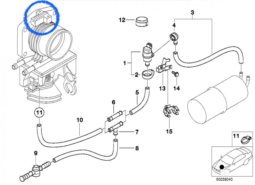

Din cele de mai sus inteleg ca problema ar fi de la TPS, el citeste pozitia clapetei.
E incercuit cu albastru in poza.
Curata si clapeta de acceleratie, sigur in partea de jos are o pasta neagra de jeg adunat in timp si nu mai inchide cum trebuie.
La fel sa faci si cu ICV ul, vei observa o imbunatatire a ralantiului.
Ideal ar fi un tester dedicat sau babeste cum am explicat mai sus daca nu ai incotro.
