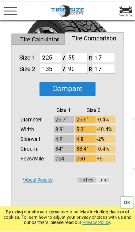

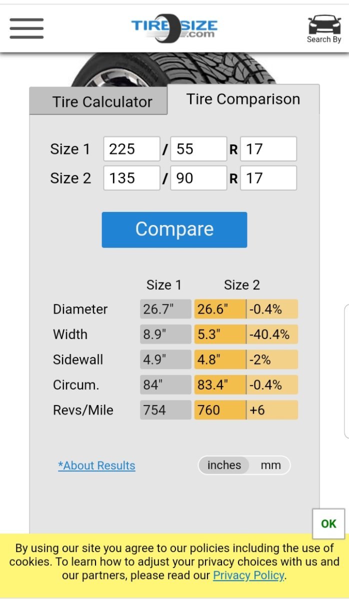

nu e buna... dimensiunile sunt gresite !
tu ai pe masina din fabrica 225/60/17 si circumferinta este de 701 mm
deci...
cauta o roata cu circumferinta cat mai apropiata de aceasta valoare (701 mm) - (diferenta nu trebuie sa depaseasca 3%)
cea mai apropiata dimensiune este 145/80/18 !
cred ca asta este ce iti trebuie tie: https://www.roatarezerva.ro/p/roata-de-rezerva-bmw-x3-f25-r18-5x120x72-6-1?gad=1&gclid=CjwKCAjwr_CnBhA0EiwAci5sisGUHpIQ8izh1H-eO2nhZj0pCiUVCkAqrBeC97kALwfpTTYM-AuzEhoCtJQQAvD_BwE
succes !
poti verifica aici... https://tiresize.com/calculator/

Bănuiesc ca te referi la diametrul rotii, 701 mm, circumferinta e practic perimetrul unui cerc . In cazul unei roti de 17" este cam de 2m+ . Cu cat e diametrul mai mare cu atat e intr-adevar si circumferința mai mare.
Nu înțeleg totusi de ce roata de 18" mi-ar fi mai buna. Scrie ca are 726mm in timp ce cea de 17" are 725mm. Dat fiind ca roata mea are 701mm nu e mai apropiat 725 decat 726? 1mm e drept. Chestia e ca aia de 17" se găsește chiar la mine in oras, aproape noua la vreo 300 lei. Sincer nu ca-s bani multi dar n-as da vreo 600 lei in+ (cu tot cu transport) pe ceva ce sper sa nu folosesc (la intepaturi voi folosi tot spuma, doar la mai grav roata).
Edited by Cyborg666
pentru cei care nu inteleg... aveti 2 imagini mai jos !
si pentru cei care "sa zicem ca" SUNT CONFUJI si tin cu tot dinadinsul sa ma contrazica... tot 2 imagini mai jos !
acesta este un sfat din partea unui coleg mai batran si trebuie luat ca atare...
fiecare face ce vrea cu masina si cu banii lui... vorba romanului post-decembrist 1989 "e democratie si fac ce vreau !"
hai cu bafta !

Daca tot se poarta, pun si eu dupa calculatorul dat ce dimensiuni am pe masina.
Nu cred ca e gresit sa comparam real ce avem pe masini..
(Nu inteleg de ce mai sus au fost introduse datele alea mai sus, dar in fine fiecare procedeaza si arata ce vrea..)
Edited by bimmer90f30
desi stiu ca pierd vreo 15 min. din viata, totusi am sa consider ca fac o fapta buna si poate Dumnezeu o sa-mi mai ierte din pacate
daca ajut un crestin si-l aduc pe calea cea dreapta !
pentru linistea sufleteasca a lui @bimmer90f30...
1.... Astept sa imi (sau ne) dovedesti ca NU CONTEAZA daca pune janta de rezerva pe 18 pe o masina care are din fabrica jante pe 17, dupa cum chiar tu spui!
raspuns: nu exista rezerva slim pe 17inch care sa aibe o valoare pana in 3% apropiata de 701mm in diametru.
2.... Mai am o intrebare daca nu deranjez. Eu am spus exact ce pun pe un X1, dimnesiunile cauciucului rotii de rezerva. Ai putea sa spui dimensiunile cauciucului rotii pe 18?
raspuns: poza de mai jos... dar nu este neaparat nevoie de 18inch pentru ca exista pe 17inch care se potriveste diametrului tau de 26.7inch.
multumesc tuturor pentru rabdarea cu care au citit aceste randuri adresate doar... permanent necredinciosului si nemultumitului nostru coleg !
si el e al nostru, coleg fireste !
hai cu bafta ! ☺️👍
