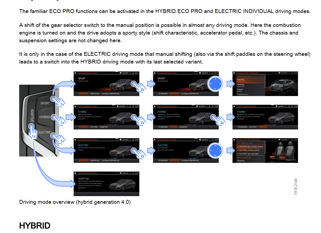

Salutare, o curiozitate am. Daca pun masina in Sport sau Sport plus din buton. În continuare in cluster zice D. Să zicem de la Drive. Cu toate astea motor/transmisie/direcție cel puțin astea 3 sunt în modul sport.
Dacă sunt în confort și pun schimbătorul în Sport în cluster zice S, și arată treptele de viteză.  În acest moment doar transmisia este în modul sport.
Care e diferența, sau e vreo diferență dacă setez sport din buton și Sport din schimbător. Sau e pleonasm 🙃
In afară de faptul ca îmi arată treapta de viteză în care sunt…

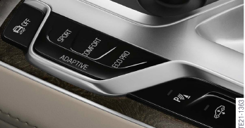

Nu prea. Eu am alte butoane care influenteaza dramatic mersul sport/hibrid/electric/adaptive. Unele functii sunt comune dar nu este descrierea clara a modurilor mele.

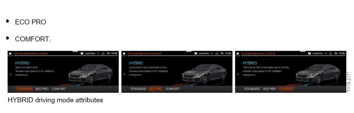

Asta scrie in fisierul de mai sus. Si daca e hibrida? Face tot asta? Ceva in plus?
1 minute ago, neo_andersson said:
da-mi seria de sasiu in PM sa verific ce cutie e pe masina ta, informatiile in Techipedia sunt structurate dupa tipul de cutie nu model.
trimis pe whatsapp.

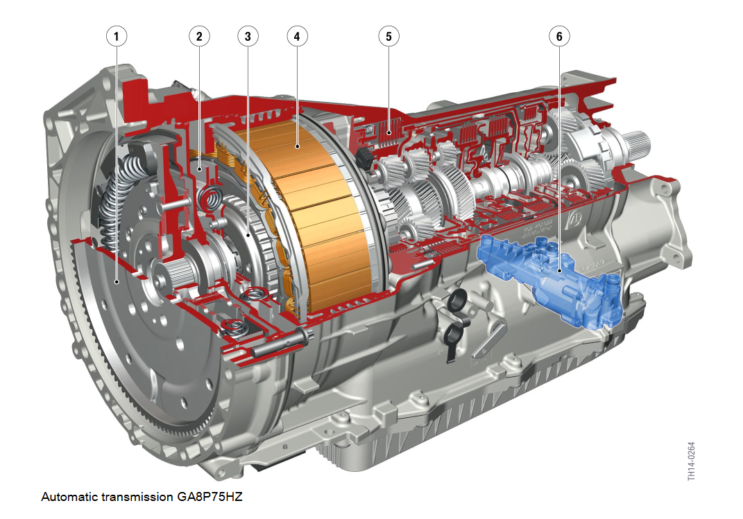

Cred ca in cutia mea este si motorul electric si altele in plus.
Cutia mea este electrizanta! @CosminEU daca te deranjeaza, fac split la topic, ca am manjit aici multe.
Cutia de pe masina ta este GA8HP-75H care are la baza modelul GA8HP, ai aici atat descrierea modelului de baza cat si diferentele pentru varianta 75H care este pe modelele hybrid.

technipedia_export_1983980298494281144.pdf
Romulus: Le pun eu aici. Tie am sa iti dau drepturi suplimentare de upload in zilele urmatoare.
technipedia_export_11875235563702541842.pdf
technipedia_export_17509346120397096485.pdf technipedia_export_1476517876365579320.pdf
O mentiune, aceste documente sunt exportate din modulul Techipedia la care au access toti dealerii BMW din lume prin SGATE.
Sunt puse aceste descrieri acolo pentru ca orice tehnician de service sau consilier de service sa le studieze si sa poata trece testele de certificare TMSi si nu numai.
In teorie, ar trebui sa primesti raspunsuri la intrebarile tale de la orice consilier in service-urile BMW, in practica, putina lume le citeste cu atentie.

Pai eu nu am buton comfort deloc. Nu exista un fisier care sa descrie butoanele mele?

In practica cred ca din 100 de clienti de hibrid, 90 nu ating butoanele aproape niciodata. Si eu am mers o vreme doar in eco pro si apoi m-am gandit sa vad ce face adaptive.
