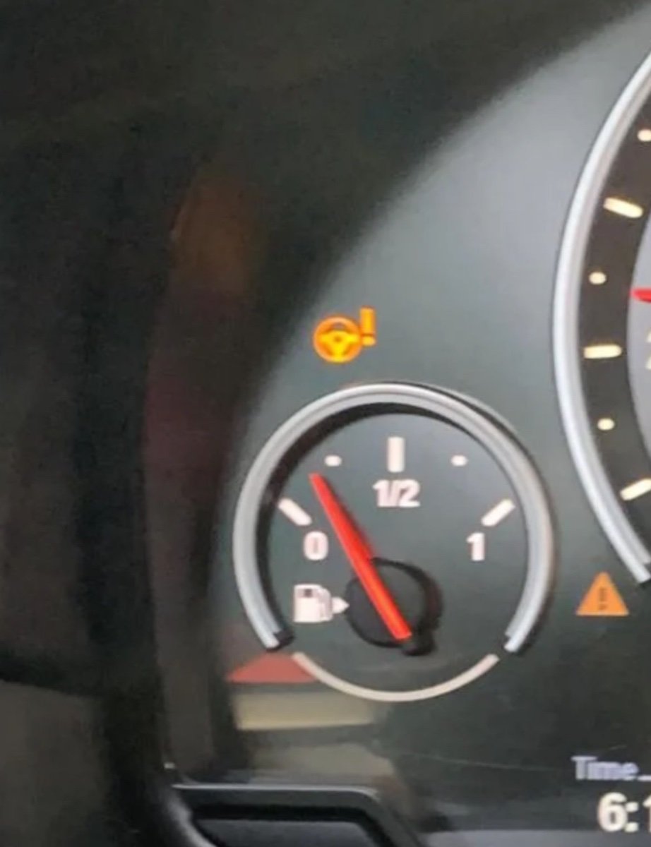

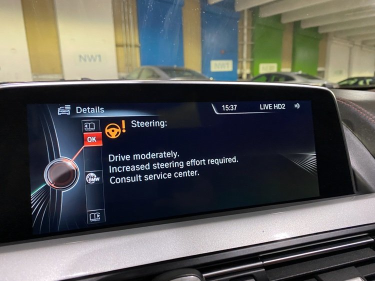

Am o problema careia nu reusesc sa i dau de cap 😞  Masina e un F10 din 525xDrive 2013
Cand pun contactul, martorul cu volanul galben si semnul excalamarii “increased steering effort” ramane aprins si masina nu porneste. E nevoie sa ies din masina sa o incui sa astept, sa pun contactul iar, sa iau contactul sa l pun iar si tot asa..timp de 10-15 min.
Intr un final, martorul nu mai ramane aprins (la punerea contactului) si masina porneste.
Am fost la service, au verificat, mi au facut un update de soft…degeaba.
Ma poate ajuta cineva cu un sfat?
PS: am mai patit asta acum 1 an, cei de la service mi au sters eroarea si n am mai avut probleme..pana acum. (Treaba cu stersul erorii n a mai functionat si de data asta)
..pozele sunt de pe net insa eroarea e fix aceeasi
