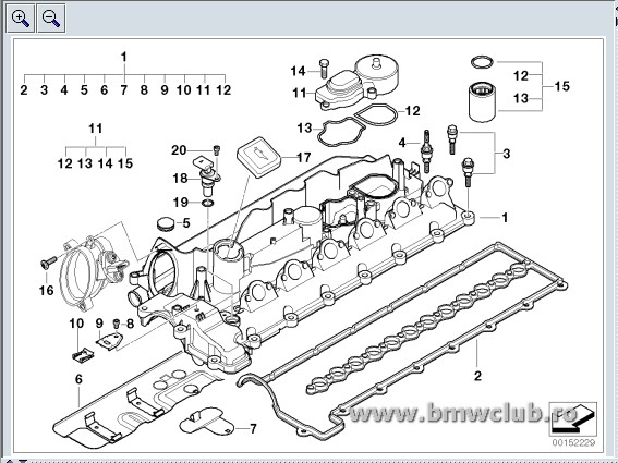

Epuratorul de gaze
  • Author
Epuratorul de gaze
265975[/snapback]
epuratorul de gaze nu e tot una cu EGR??
daca da...tocmai am spus ca l am curatat :blink:
piesa numarul 11 este epuratorul de gaze...este posibil sa fie imbibat cu ulei si mizerii...ca sa il desfaci , trebuie sa scoti contactele de la bujii + canalele pe unde vin firele si un imbus marimea H5.

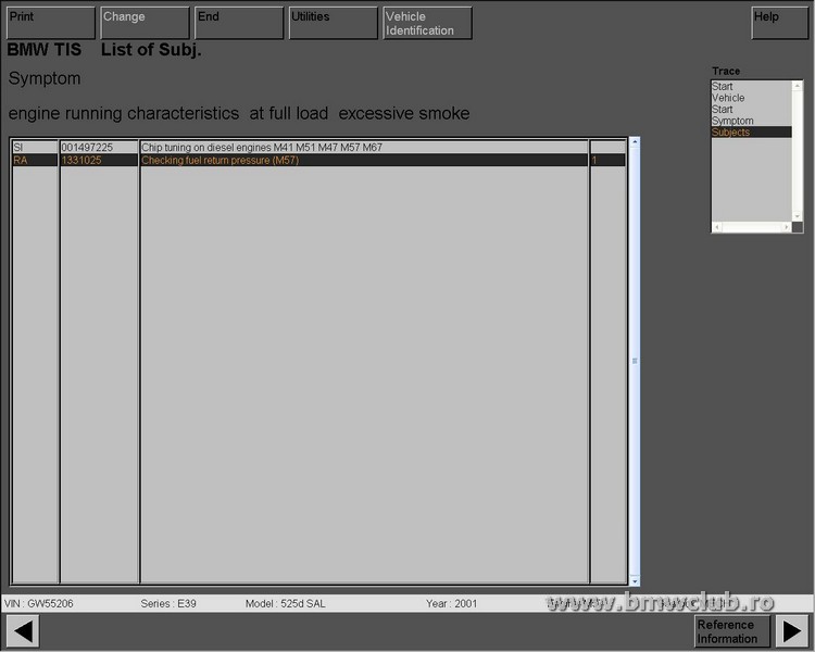

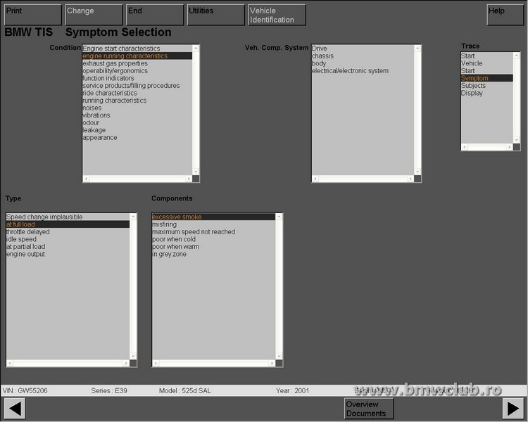

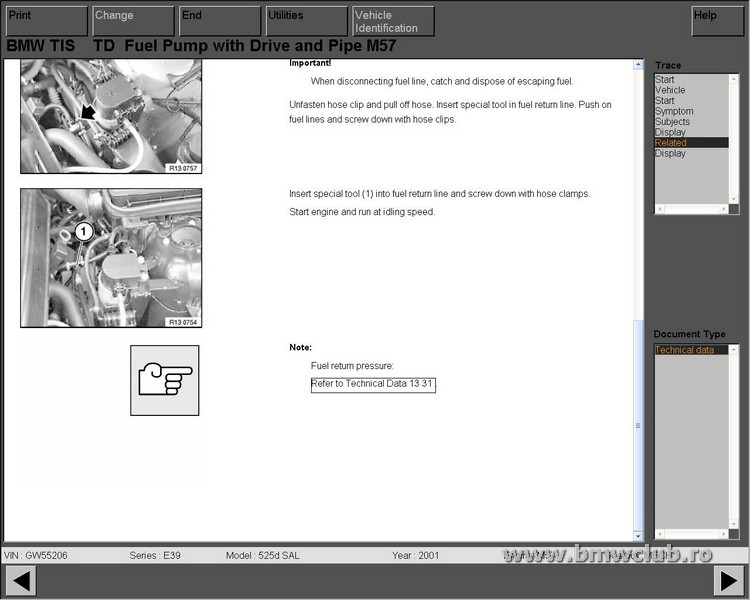

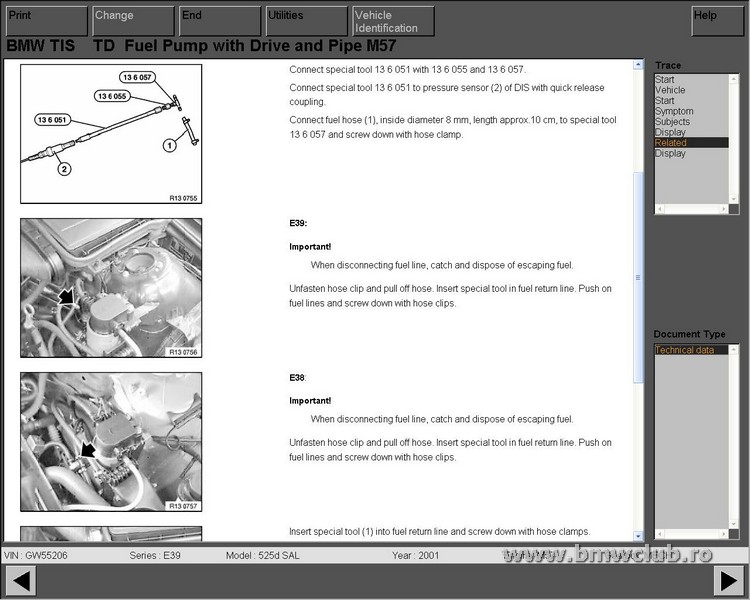

nu stiu ce sa iti zic dar las pozele sa vb
m-am uitat la mai multe variante
poor engine output -> 1 Hot-film air sensor
2 Checking fuel return pressure
