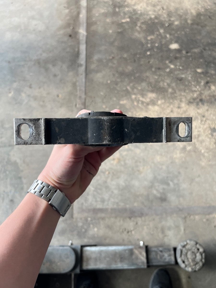

Problema a fost de la bucșă rulmentului intermediar, care era ruptă.
Flansa din păcate nu s a potrivit (cică era mică), deși am luat o pe cod, deci a rămas a veche, avea crăpături, însă nu era ruptă.
Piesele au fost luate pe Febi, pentru ca nu eram sigur ca este de acolo problema și nu voiam să investesc de probă o sumă mare.
Problema acum este ca mașina trepideaza când este subtitrată, cu cat e mai subturata cu atât este mai rău.
Ce putea să facă greșit cel care a umblat? Zice ca a dat semn peste tot și l a pus pe același semne.
Sa fie din cauza ca este rulmentul intermediar pe after? Îl iau pe original, nu e problemă, dar poate fi de acolo?
Să fie din cauza flansei care a rămas, cea veche?
Să fie din cauza strângerii mai tari a șurubului de unde se desface cardanul pentru schimbarea rulmentului?
De asemenea, respectivului i am dat să schimbe și o bucșă mica (26117526611) din capul cardanului dinspre flansa care spune ca s a chinuit sa o schimbe, a reușit cu presa intr un final.
Cardanul prezintă un joc foarte mic în cruce, totuși cred ca ceva nu este ok pentru ca înainte nu vibra caroseria deloc.

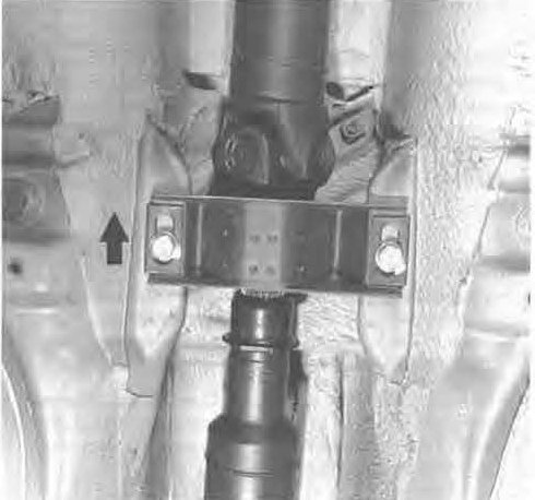

@WIN60 In primul rand, este necesar sa specific ca prin rulment intermediar eu inteleg rulmentul de la mijlocul cardanului, care se fixeaza de caroserie.
Nu cunosc cum e la E60, dar la modelele mai vechi de BMW rulmentul intermediar trebuie "preloaded" (adica, montat intr-o pozitie in care sa existe o forta axiala asupra lui). Spre exemplu, la E34/ E32 aceasta se realiza impingand rulmentul 4-6mm catre cutia de viteze, si strangand suruburile in aceasta pozitie. La E28 / E24 erau 2mm. Trebuie sa gasesti specificatia pentru E60.
Evident, daca mecanicul care a schimbat rulmentul a efectuat corect operatiunea de "preload", informatia de mai sus iti este inutila. In caz contrar, merita sa verifici preload-ul; un rulment intermediar instalat fara preload este o cauza foarte probabila a vibratiilor pe care le reclami.

Mulțumesc frumos! Cu siguranță problema este de acolo, procedura aceasta nu s a făcut.
Partea “ciudată” este ca prinderile rulmentului intermediar (da acela este) sunt diforme, adică un șurub era prins mai în spate, și unul mai în față, nu sunt uniform pe aceeași poziție.
El nu știu cum le a prins, cu siguranță nu a respectat procedura de preload pentru ca nu lucrează pe BMW uri.
Voi desface astăzi din nou scuturile și ne vom uita.
Întrebarea este? Să îl pun pe cel nou exact sub forma celui vechi sau să efectuez procedura de preload cu suruburile perfect paralele? Poate nici înainte nu era pus cum trebuie cel vechi, însă nu avea vibrații.
Edited by WIN60
In opinia mea, conteaza doua aspecte:
  • preload-ul sa se realizeze conform cu specificatia BMW (vezi exemplele de mai sus privind distanta pe care trebuie impins rulmentul; aceasta difera de la model la model, deci trebuie sa gasesti valoarea specifica pentru E60);
  • rulmentul sa nu faca unghi fata de cardan.
  • Thanks 1
Eu am schimbat la E90 acel rulment de pe cardan dar nu a trebuit sa preload nimic. M-am uitat din nou in TIS acum dar nu am gasit nimic despre preload. In schimb, recomandarea a fost sa il pun exact in aceiasi pozitie cu vechiul suport.
Deci nu a trebuit decat sa marchez cu marker permanent pe caroserie pozitia suportului.
(In TIS spune clar ca cardanul trebuie remontat in exact aceiasi pozitie daca se desface in doua..)
In unghi fata de  axul cardanului sigur nu se pune..
Edited by bimmer90f30
Pe vremuri, adica candva am folosit cu succes pasii din link, dar din nou nu-mi amintesc de preload mentionat:
https://www.pelicanparts.com/BMW/techarticles/BMW-3-Series-E90/TRANS-Driveshaft_Bearing_Replacing/TRANS-Driveshaft_Bearing_Replacing.htm
Acuma, probabil preload e tocmai ceea ce se face cand se pune in exact aceiasi pozitie..
(Ce am patit eu, a fost ca din greseala am pus suportul exact pe partea cealalta decat pe cea care trebuie pentru ca ale naibii aripi sunt pozitionate nu pe axa din centru ci putin off-center.. dar mi-am dat repede seama de eroare..)
