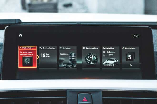

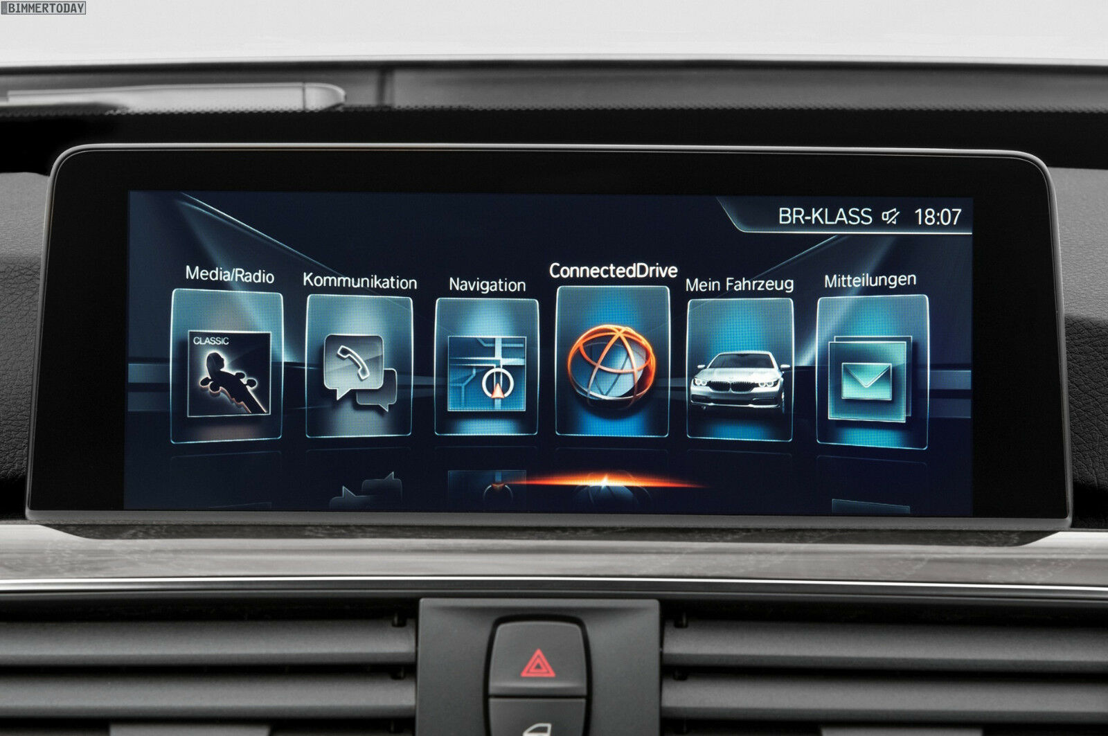

Salutare tuturor! As avea si eu nevoie de douĂŁ sfaturi: ĂŽn primul rând maĂâ˘inĂŁ mea e 320 d LCI F31 an 2015 . As vrea sa ĂŽmi arate Ăâ˘i mie busola ĂŽn Idrive(nu ca as avea nevoie de ea dar e un moft al meu) cum e in prima pozĂŁ! Ăntrebarea e acesta opĂâşiune e doar pt x-drive sau se poate coda si pt maĂâ˘inile fĂŁrĂŁ x- drive cu e a mea.
A doua chestiune: am reuĂâ˘it sĂŁ codez cu BIMMERCODE sĂŁ ĂŽmi arate temperatura la antigel cum e in poza nr .2 doar cĂŁ la mine ĂŽmi aratĂŁ doar linia de jos (albastru cu roĂâ˘u) si cursorul rĂŁmâne la jumate,nu se miĂâ˘cĂŁ de loc Ăâ˘i sus nu ĂŽmi scrie nimic,cold hot sau ceva de genul!! Am cĂŁutat peste tot si nu am gĂŁsit nimic . DacĂŁ Ăâ˘tie vreun coleg as fii foarte recunoscĂŁtor. MulĂâşam si numai bine.
Update:: is ĂŽncepĂŁtor pe forum si nu stiu cum sa pun pozeðŸËâ˘Ă°Ĺ¸Ëâ˘Ă°Ĺ¸Ëâ˘Ă°Ĺ¸Â¤â˘Ă°Ĺ¸Â¤â˘Ă°Ĺ¸Â¤â˘ dar mĂŁ gândesc cĂŁ Ăâ˘tiĂâşi despre ce vorbesc!
Mie ĂŽmi aratĂŁ busola Ăâ˘i nu este xdrive , nu are treaba lucrul asta . Tot F30lci am Ăâ˘i eu , cred ca , conteazĂŁ ce navigaĂâşie ai , eu am Evo id6 . bf348f2ccdfa3bdc45d1ffdbea77d563.jpg
DacĂŁ este fabricatie 2015 , ĂŽnseamnĂŁ ca ai navigatie Evo id4 (cel mult) , iar functia cu busola merge doar pe Evo id6 Ăâ˘i posibil id5 . Deci ori te Risti si faci un flash la id5/id6 din navigatia pe care o ai , ori faci retrofit total , asta dacĂŁ vrei sa ai mai multe functii .
Pe asta o aveam eu ĂŽnainte (foto.) , dacĂŁ Ăâ˘i a ta seama cu aceasta , este nbt Evo id4 ce sa montat pe LCI ĂŽntre 2015 Ăâ˘i pana in luna 07/2016 . A mea este fabricatie 23/06/2016 , pentru 7 zile nu am avut Evo id5 :( 7ca88bf2c4d957d4128675f0531c8811.jpg
