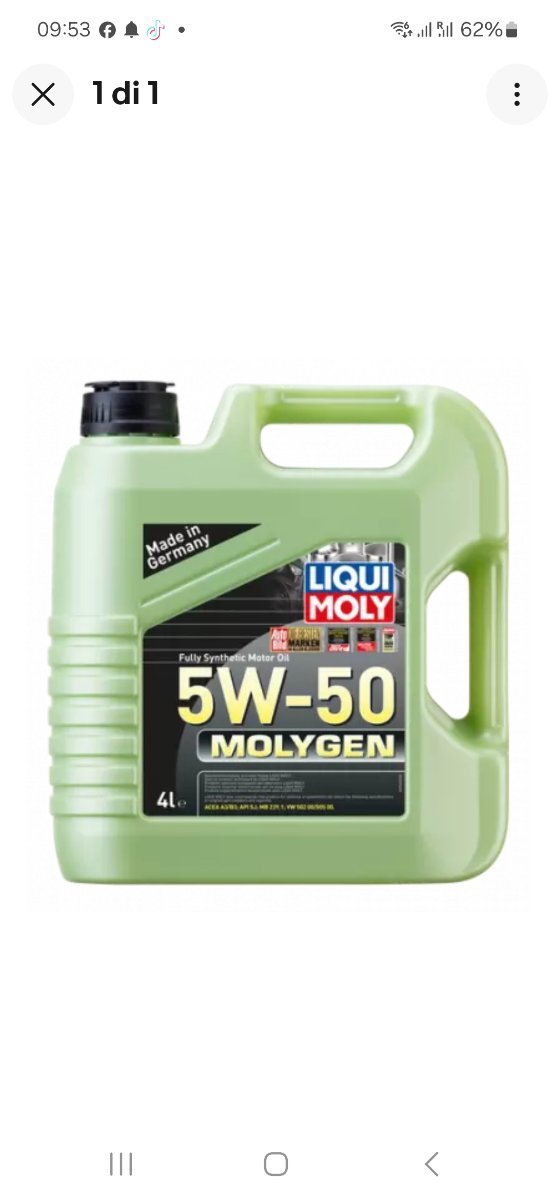

Le place unora sa faca experimente pe masinile lor si dupa vin sa se planga ca le-a picat motorul. Nici n-am auzit de 5W50. Mai are si 50d, adica unul din cele mai problematice motoare diesel, recunoscute pt problemele de ungere din cauza carora la final ii poti pune cruce pt ca se invarte vibrochenul pe cuzineti. Pune-i al meu 5W30 Original BMW, macar stii ca BMW a omologat motorul cu acest tip de ulei si cu aceste vascozitati. Tu dinadins vrei sa-l pui in cap cu acel ulei mai vascos la cald, 50 vs 30. In cel mai rau caz in functie si de uzura, nr de km poate un 5W40, dar nimic mai mult.
5 hours ago, Munteanu Damian Miodrag said:
Mia fost recomand de cineva.
Spune i persoane i respective sa se lase de recomandari de genul, asta daca nu cumva vrea sa si bata joc de tine si stie ca ai bani pusi deoparte pt un motor nou.
Cum zicea si @RaYn3 m50d de pe generatiile f15 sunt cunoscute cu probleme de ungere, si mai ales la turbine, deci un ulei mai vascos ii face mai mult rau decat bine.
230k km... ce istoric de service are masina?

Dețin masina de puțin timp. Până la 180km toate reviziile au fost făcute la reprezentanta bmw de primul proprietar eu sunt a 3-lea.
