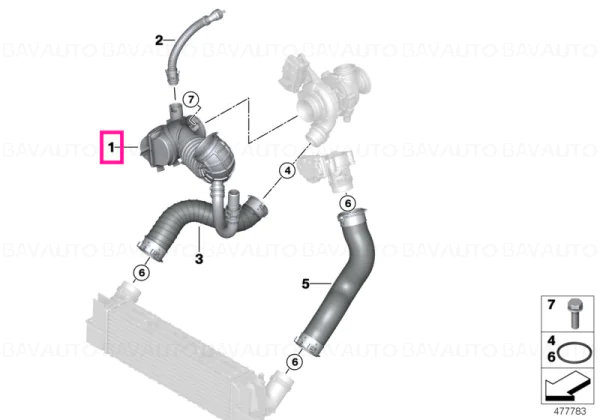

La diesel,intre turbo si filtrul de aer,au pus porcăria aia,inainte nu aveau(la motoarele vechi)
IMG_0742.webp.6538095c08848a66b0dceaa949b60abc.webphttps://www.bavauto.ro/filtered-air-pipe-with-resonator-13718519134

Asadar 🙂 la toate motoarele diesel vechi sau noi (ca si alea noi devin vechi..) pe circuitul filtru de aer - turbina - intercooler - (EGR..) motor,  datorita aerului si vaporilor de ulei acestia isi fac loc pe la imbinarile ..imbatranite din circuit. Iar in contact cu praful din atmosfera acesta adera la pete de ulei formate la imbinari sau mai jos de ele.
Raspuns complet?
