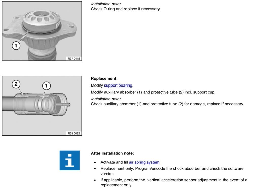

Amortizoarele se codeaza dupa montare,aia la arad ti au montat niste ciurucuri,in TIS zice ca ai EDC,dupa seria de caroserie.

E.nu as folosi TISul ca referinta pemtru ca acesta este doar un manual de reparatii general generat pentru un anume VIN.. dar care acopera si alte echipari mai specifice nu neaparat doar cele care sunt gasite prin vindecoder..
As merge la dealer sa ii intreb, sa le spun sa se uite fizic la suspensie sau sa afle prin metodele lor daca masina are EDC sau nu.
