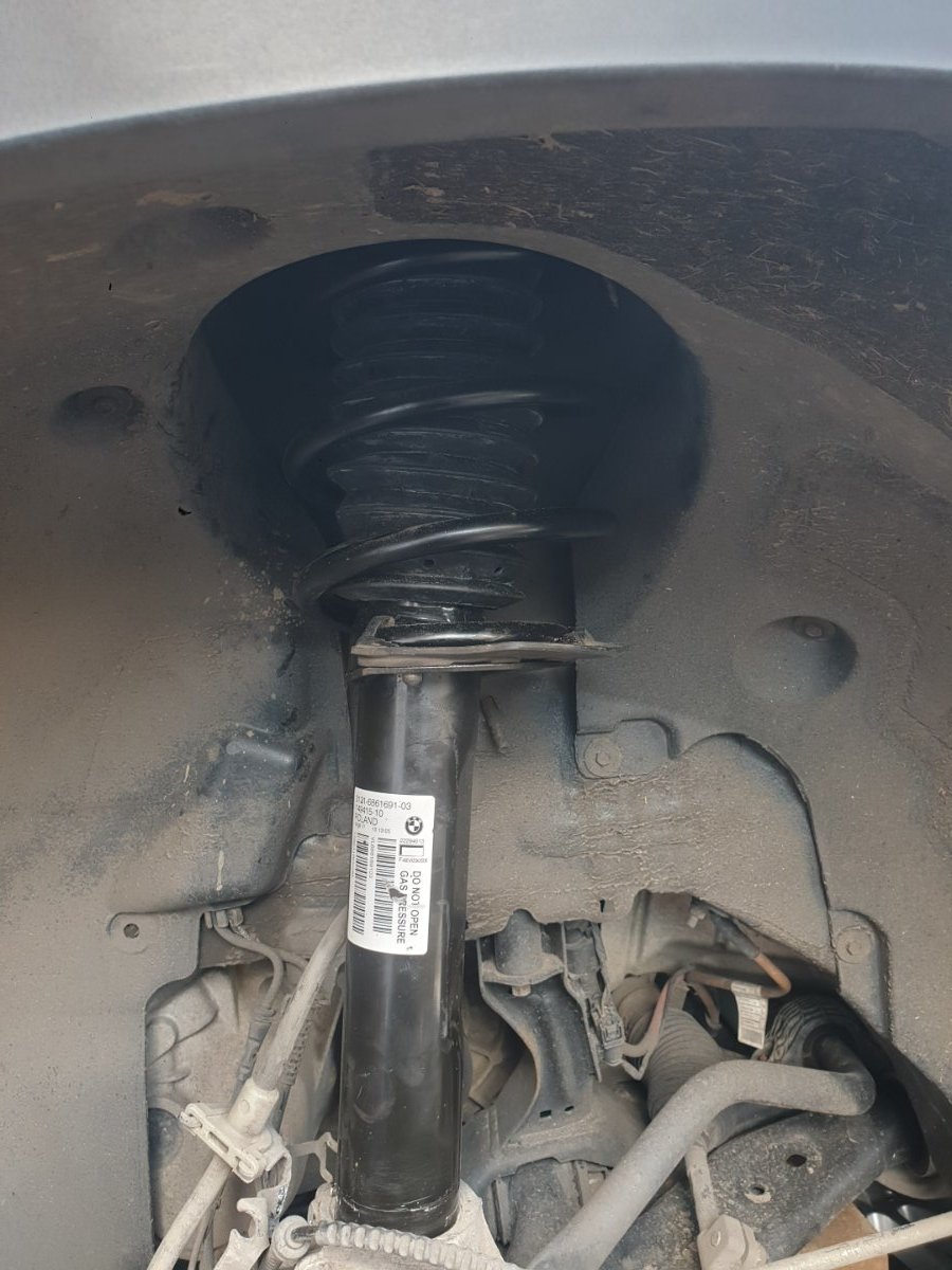

..dupa cum se spune, fiecare cu experienta lui. Eu la E90 cand am schimbat toata suspensia nu scria nimic pe amortizor iar pe arcuri erau puncte colorate.. Si tin minte si acum ca erau/sunt topice pe forumuri straine intregi in care memebrii nu stiu cu, certitudine ce arcuri are E90.. asa ca..
La F48 cand s-a rupt arc acum vreo 3 saptamani, la fel, puncte colorate iar pe amortizor nimic.
F48 are acum arc rupt pe spate, ultima spira.. 😡 dar tot trebuie schimbat..
Fiecare dupa experienta..20250320_120522.thumb.jpg.fd1e18defc9ccfff7880094be867bbf0.jpg
Iata ca am gasit si o poza de dragul preciziei.. de la un F48.
O sa o sterg curand ca e prea mare poza.
