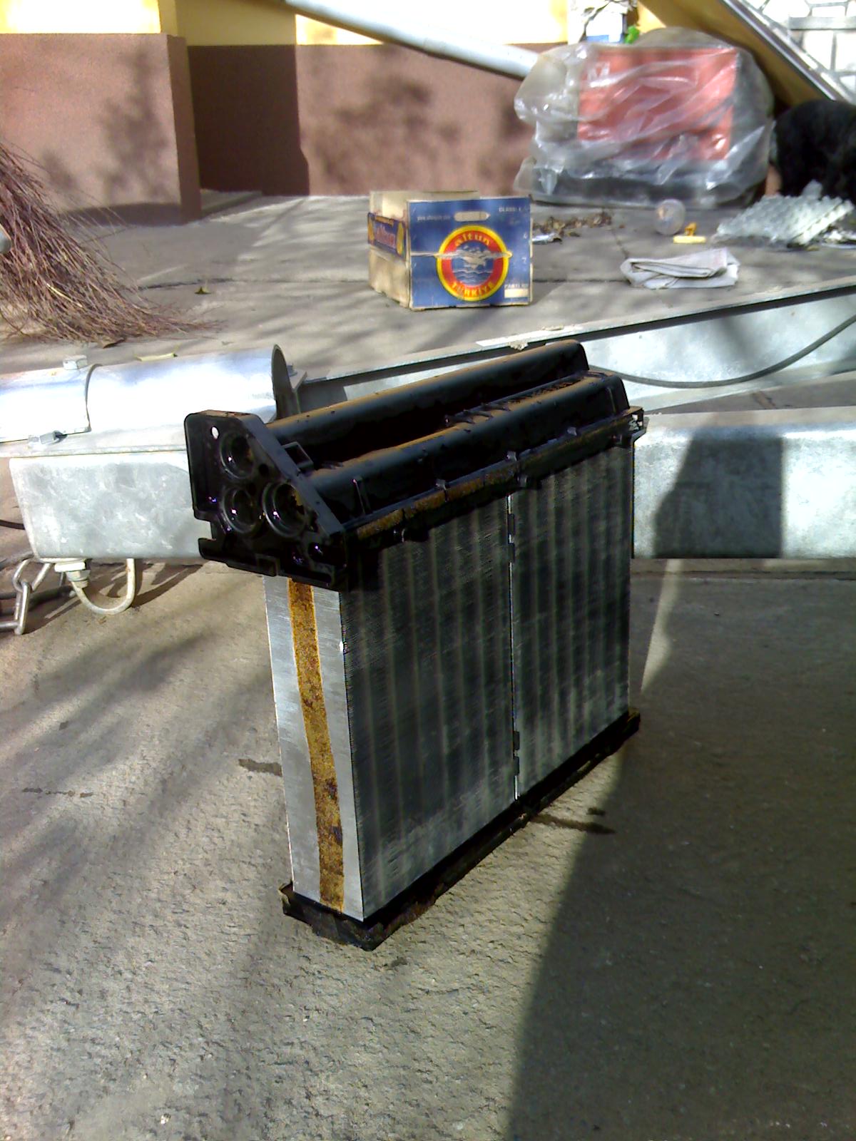

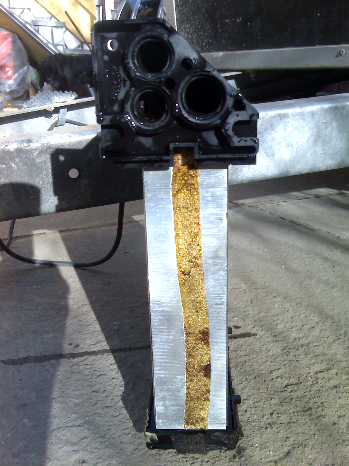

caut in continuare calorifer de e34 520i 89 -siemens CODU inscris pe calorifer este : 13881701
este fara clima sau AC si arata asa

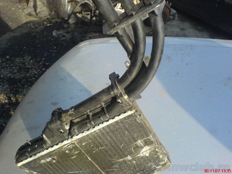

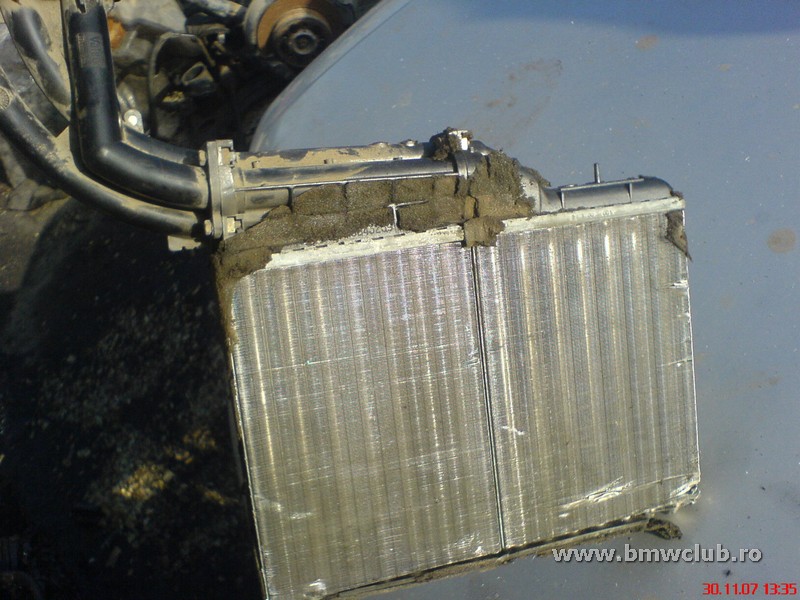

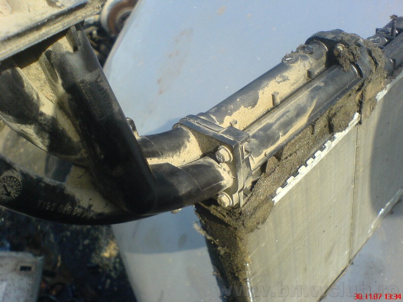

@cotti, pe unde curge? Poate in loc de silicoane merge poxipol...sau poxilina...asta ultima e speciala pt instalatii sanitare/termice...e drept ca nu am lipit nimic cu el pe la masina...dar merita incercat...eu am incredere si in prenandezul de la Bizon...e si elastic..si lipeste si bine...
Nu m-am lovit de pb. asta cu nici o masina, dar intreb si eu: nu se poate cositori? :)
aluminiul si plasticul nu se cositoresc . :blink:
poxipol / poxilina --daca citesti fisa lor tehnica vezi care sint limitele de presiune si temperatura...mai pe romaneste nu tin in timp , nici macar o luna...
Nop, ala nu tine. Am incercat eu la fostul E39 528i la radiatorul motorului si nu am reusit sa mai imbin plasticul cu metalul astfel incat sa nu curga.
daca vrei sa dezasamblezi (si sa refolosesti) bazinele / capacele de plastic ale unui radiator ai nevoie de scule speciale , conteaza f. mult si starea / vechimea radiatorului .
m-am suparat si dupa atatea incercari esuate de a gasi un calorifer bun si identic cu al meu , m-am decis sa il lipesc pe cel existent, si acum tinetiva bine
ma duc la garaj caut pe acolo 2 dopuri de cauciuc sa astup 2 din cele 3 gauri ale radiatorului si pe cealalta sa bag aer in timp ce radiatorul era scufundat complect in apa, asta sa vad pe unde exact curge , sa insemnez si sa incerc sal lipesc, problema mare e acum ca nu mai iesea aer pe nicaieri ("woodo frate") vreo juma de ora am tot incerca cu inca 2 prieteni sa vedem pe unde si nimic, suparat nevoie mare cum eram am montat radiatorul la loc asa cum era doar am etansat garniturile de la imbinare cu silicon de la victor einz, am lucrat pana la 2 noaptea si am lasat masina sa mearga 45 de minute cu elicea ventilatorului oprita sa se incalzeasca bine si nu curge, am montat bordul la loc si gata, acum urmaresc daca se uda mocheta si daca scade nivelul in vas, pana acum e ok. vreau sa multumesc tuturor care m-au ajutat iuli518i, vadim braia, tizz77. enescu , apple, narcis, merci fain baieti :)
