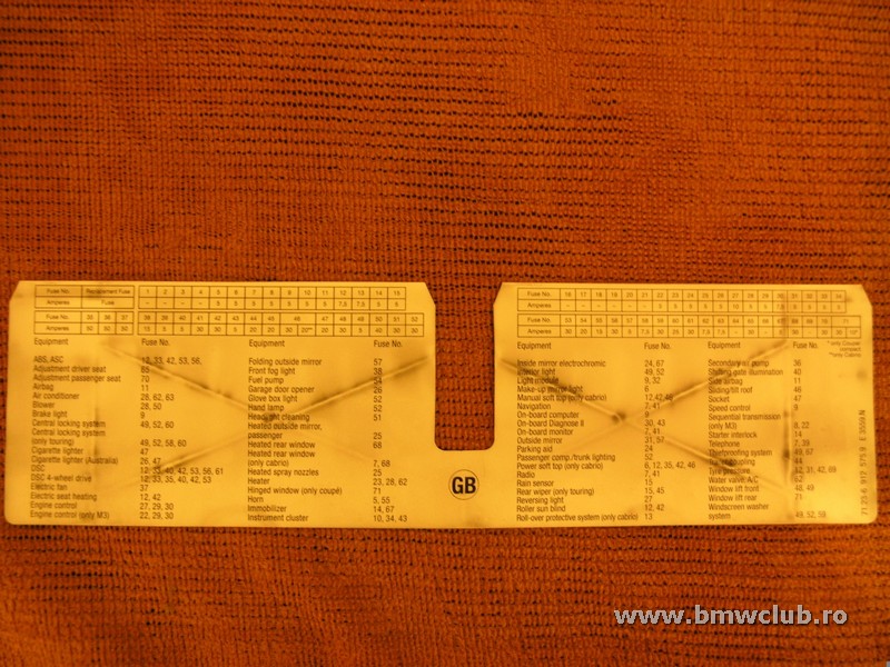

Traducere tablou sigurante din Germana in Romana
318i-GPL
Verbraucher-Consumator Sich.-Nr.--Siguranta-Nr Consumator Siguranta
ABS,ASC 12,33,42,53,56 Geamuri electice fata 48,49
Airbag 11 Mecanism deschidere poarta graj 26
Carlig de remorcare 44 Suflanta 28,50
Oglinda exterioara 31,57 Regulator de viteza 9
Oglinzi exterioare rabatabile 57 Lampa de mana 52
Geam detasabil (numai coupe) 71 Iluminat torepdou 52
Iluminat interior-/Portbagaj 52 Oglinda incalzita copilot 25
Iluminat oglinda copilot 6 Incalzire luneta 68
Iluminat consola 40 Incalzire luneta (numai cabrio) 7,68
Monitor de bord 7,41 Stropitoare parbriz incalzite 25
Lumini frana 9 Incalzire 23,28,62
Alarma 49,67 Stergator haion (numai touring) 15,45
DSC 12,33,40,42,53,56,61 Iluminat interior 49,52
DSC 4x4 12,33,35,40,42,53 Oglinta retrovizoare heliomata 24,67
Senzor parcare 24 Instrumente bord 10,34,43
Electro ventilator 37 Instalatie climatizare 28,62,63
Geamuri electrice spate 71
Pompa benzina 54 Reglaj scaun copilot 70
Bloc de lumini 9,32 Reglaj scaun sofer 65
Calculatorul motorului 27,29,30 Parasolar 12,24
Calculator motor (numai M3) 22,29,30 Blocaj pornire 14
Navigatie 7,41 Priza 47
Faruri ceata 38 Telefon 7,39
Diagnoza on board II 30,43 Rollbar(numai cabrio) 13
Radio 7,41
Senzor de ploaie 15 Controlul presiunii din pneuri 12,31,42,69
Lumina mers inapoi 27 Acoperis automat(numai cabrio) 6,12,35,42,46
Instalatie spalare parbriz 49,52,59 Acoperis mecanic(numai cabrio) 12,42,46
Spalator faruri 51 Supapa apa clima 62 Trapa 46 Sistem blocare volan 14,67
Aibbaguri laterle 11 Inchidere centralizata 49,52,58
Pompa aer secundara 36 Inchidere centr.(numai Touring) 49,52,58,60
Cutie de viteza secventiala ( M 3 ) 8,22
Incalzire scaune 12,42 Bricheta 47

Am si eu o problema .. nu gasesc siguranta pentru iluminare numar si deschidere portbagaj din telecomanda! Am bmw 320d din 2002.
Am avut si eu o problema de genul asta cu portbagajul si iluminarea numarului; erau niste fire intrerupte de la portbagaj :blink: . Posibil sa nu fie asta dar verifica totusi (strange usor de izolatia aia si vezi daca se aprind becurile de la numar :) )
Ti-am atasat o poza.

Sall! Sti cumva daca sunt aceleasi ca la E46 320i?
Nu stiu,dar scaneaza hartia de sub sigurante,ma uit la ea si i-ti spun,daca e altfel o sa o traduc si pe aceea,asta e ... daca pot sa ajut o fac cu placere

am reusit pana la urma, am uitat sa mai dau un raspuns. ms jacobs si fabio29, e in torpedou in dreapta in partea de sus, invarti 2 "cheite" si se rabateaza sigurantele. multumesc!
