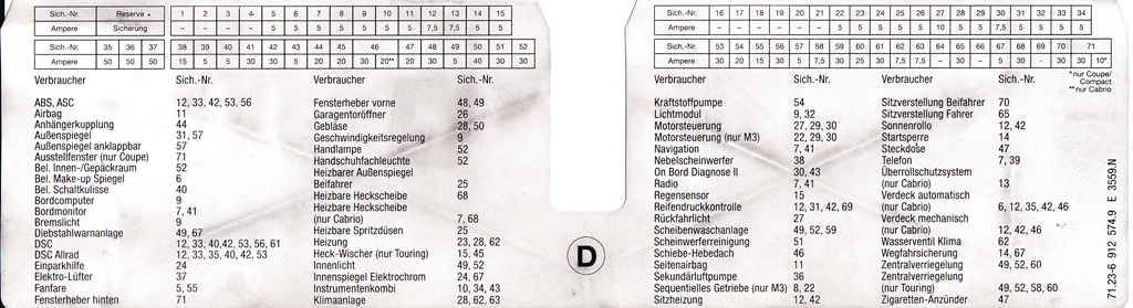

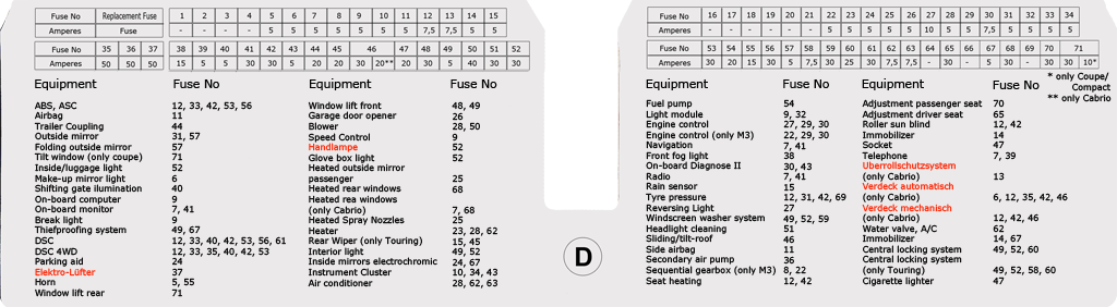

Am cautat pe net si n-am gasit nimic in engleza, asa ca m-am apucat eu sa traduc din germana (am mai intrebat pe unu pe altu), mi-au mai ramas vreo 5 chestii care nu stiu exact ce sunt.
Postez aici si imaginea in germana de pe masina, si aia in engleza facuta de mine poate ii foloseste cuiva care cauta lucru asta, asa cum l-am cautat si eu si nu l-am gasit.
